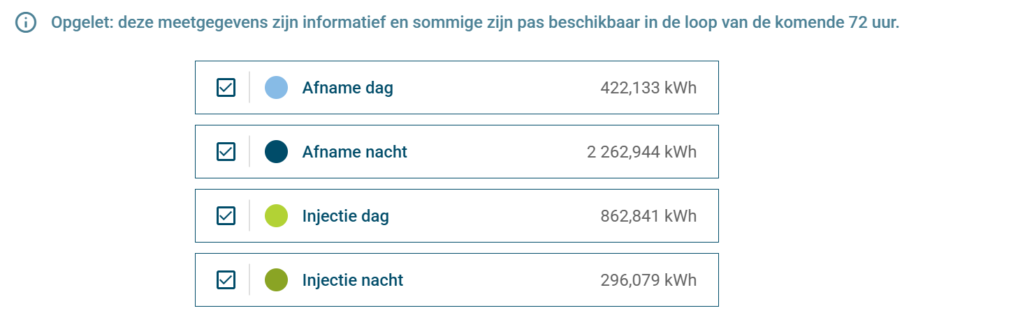

Dank iig al voor de reacties. PV kan ik helaas nietmeer opscalen: app gebouw en dak ligt vol.
Hier de cijfers (ik woon er nog maar 6 maand want het is nieuwbouw):
Totaal verbruikte energie is momenteel +/- 2700 kWh (waarvan 2316 kWh tijdens nachtelijke uren).
Tot nu toe is er 1400 kWh PV opgewekt in die 6 maand.
Of die 2700kWh effectief van grid komt of daar ook een stuk PV verbruik inzit, weet ik niet dadelijk. Ik denk dat daar ook de zelfgebruikte PV ook inzit.
Kan het niet dadelijk goed zien in HA.
Ik denk dat dat dynamisch contract niet zo héél veel waard ik, gezien je toch altijd netkosten betaald zelfs al is de prijs quasi negatief op echt zonnige zomerdagen.
Ik probeer de wagen zoveel mogelijk 's nachts op te laden (overdag heb ik hem dikwijls nodig ook).
Wat denken jullie voor mijn situatie? Ga het volgende dagen eens verder proberen berekenen door een Excelleke te maken.

Klopt, maar die zijn al hele dag onbereikbaar (website ligt plat), dus ik ben aangewezen op HA. Om 13u zijn ze er terug, ik zal dan nakijken en zeker posten.
Bedankt.

Spijtig maar daar valt dan nog maar weinig aan te doen.anonyme schreef: 1 maand geleden Dank iig al voor de reacties. PV kan ik helaas nietmeer opscalen: app gebouw en dak ligt vol.
En opschalen van de Wp/m² heeft met panelen van 450 Wp momenteel ook maar weinig voordeel.
Hou je data, minstens per dag, bij gedurende minstens 4 seizoenen/365 dagen en trek dan opnieuw een conclusie.Hier de cijfers (ik woon er nog maar 6 maand want het is nieuwbouw):
Ik mag toch hopen dat dit het verbruik is tijdens de daluren (dus incl. WE) en niet alleen tijdens letterlijk de nacht?Totaal verbruikte energie is momenteel +/- 2700 kWh (waarvan 2316 kWh tijdens nachtelijke uren).
Daar kan je nog geen conclusies uit trekken want dat waren de productiefste maanden van het jaar.Tot nu toe is er 1400 kWh PV opgewekt in die 6 maand.
Gezien het een nieuwbouw is zou je toch al een digitale meter moeten hebben die naast afname ook een telwerk voor injectie heeft. Of heeft de omvormer van je panelen geen meetgegevens?Of die 2700kWh effectief van grid komt of daar ook een stuk PV verbruik inzit, weet ik niet dadelijk. Ik denk dat daar ook de zelfgebruikte PV ook inzit.
Met de parameters van je omvormer (beschikbaar) en het telwerk van afname en injectie gescheiden kan je perfect berekenen wat je percentage zelfverbruik is.
Voor een klein bedrag kan je de gegevens van de DM (zeker met HA) met een dongle uitlezen en ben je niet afhankelijk van de gegevens op je Mijn Fluvius. Al kan dat bij sommige appartementen (onbereikbaarheid DM) een probleem zijn maar in een nieuwbouw zou dat geen probleem mogen zijn.
Wat je wel kan doen is je dagproductie en/of bij een dynacontract bij lage prijzen opslaan in een thuisaccu zodat je de zonnestroom die je overdag niet gebruikt nadien nog kan verbruiken.
Maar dan moet je wel eerst je huidige zelfconsumptiegraad kennen. Wanneer die al hoog is (typisch ligt deze zonder accu tussen de 25 en 35%) door bv. de EV door de dag en/of het WE bij te laden direct van PV heeft deze bijkomende investering maar weinig zin.

Ja, die 2316 kWh zijn uiteraard de weekends bijgeteld.
Ik probeer nu al zoveel mogelijk zelf te verbruiken/of te verbruiken tijdens goedkope uren.
In de nacht, in het weekend overdag met de PV (liefst NM, dan dalen de dynamische tarieven ook hard). In de ochtend probeer ik zo weinig mogelijk te verbruiken.
Maar gezien ik dan weer met dat capaciteitstarief zit vraag ik me altijd af: zou ik de auto nu de laadstroom van de wagen beperken (maar het is dan weer goedkoop met het dynamisch contract) <> op een hoge snelheid laden maar dan toch het capa tarief betalen?
Daar weet ik niet goed hoe ik dat moet aanpakken, en ik snap niet goed hoe jullie dat doen.
Nettarieven berekenen is ook vrij ingewikkeld vind ik (want als je één keer een kwartier bvb héél veel verbruikt, moet je er voor de rest van de maand al nietmeer naar kijken).

De sweetspot tussen vermogen en captar zal je zelf moeten afwegen.zou ik de auto nu de laadstroom van de wagen beperken (maar het is dan weer goedkoop met het dynamisch contract) <> op een hoge snelheid laden maar dan toch het capa tarief betalen?
Het heeft weinig zin om de EV te gaan laden met een vermogen lager dan je huishoudelijke captar.
Het heeft ook weinig zin om te besparen op captarvermogen om het aan de andere kant uit te geven aan hogere verliezen in kWh.
Of je zou een salarisauto moeten hebben, dan doen de verliezen er niet toe (hoe lager je in kW gaat laden hoe hoger de verliezen in kWh).
Hoe "ik" dat hier doe is geen oplossing voor jou want geen appartement, maximaal PV en eigen opslag en salarisauto.
Hier wordt de EV uitsluitend geladen op zonnestroom (1 tot 5 kW).
Dan lopen de verliezen in kWh soms op tot 30-50% maar gezien salarisauto is dat geen verlies maar extra winst.
Wegens voldoende Wp in PV (en eigen opslag) wordt er - door toepassing van het max. nettarief - ook geen extra captar aangerekend.
Moet je het laden wel op eigen kosten, heb je geen eigen opslag en een relatief beperkte Wp capaciteit ziet het er weer heel anders uit.
Wacht een jaar en noteer alle data:
- Wat is je jaarverbruik en dagverbruik?
- Wat is je zelfconsumtiegraad?
- Wat is je captar zonder laden EV en wat is de eventuele "opleg" voor laden EV gespreid over een heel jaar.
- Wat is de kost in extra kWh voor laden aan lager (en deels duurder) vermogen tov laden aan hoger vermogen (en deels goedkoper) met minder kWh tegen een (iets) hogere jaarfacturatiepiek (je facturatiepiek wordt immers niet afgerekend op iedere maandelijkse technische captar maar op de uitmiddeling van de laatste 12 maandpieken).
Vergeet ook niet dat je zonder eigen opslag en zonder de EV altijd door de dag te kunnen laden er tijdstippen zullen zijn dat je door de dag meer produceert dan verbruikt waardoor je bij een dynamisch contract moet betalen om te mogen injecteren op het net. Of doet je PV installatie al aan curtailment?
