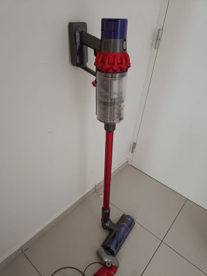

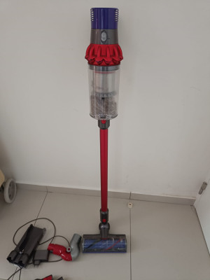

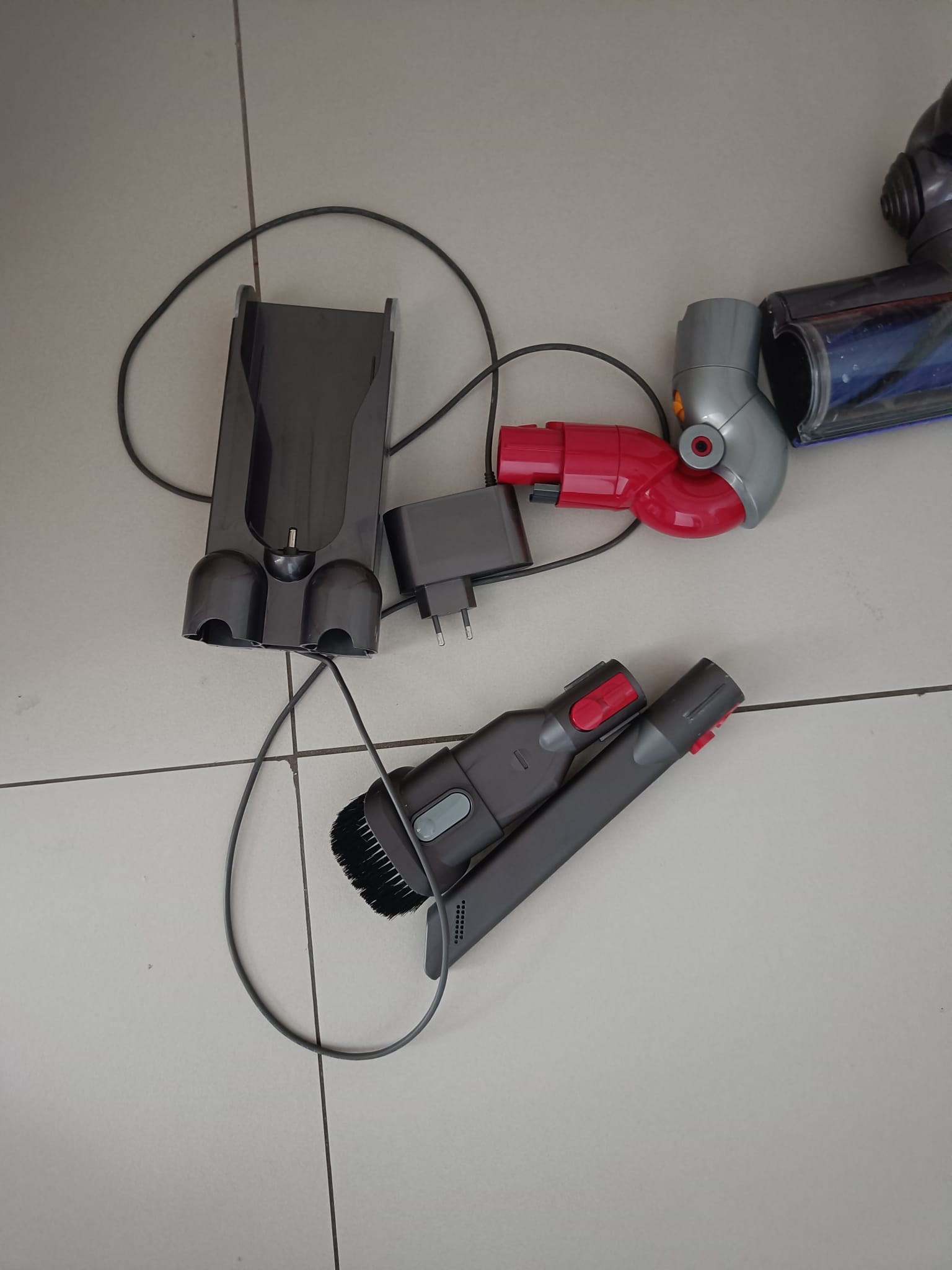

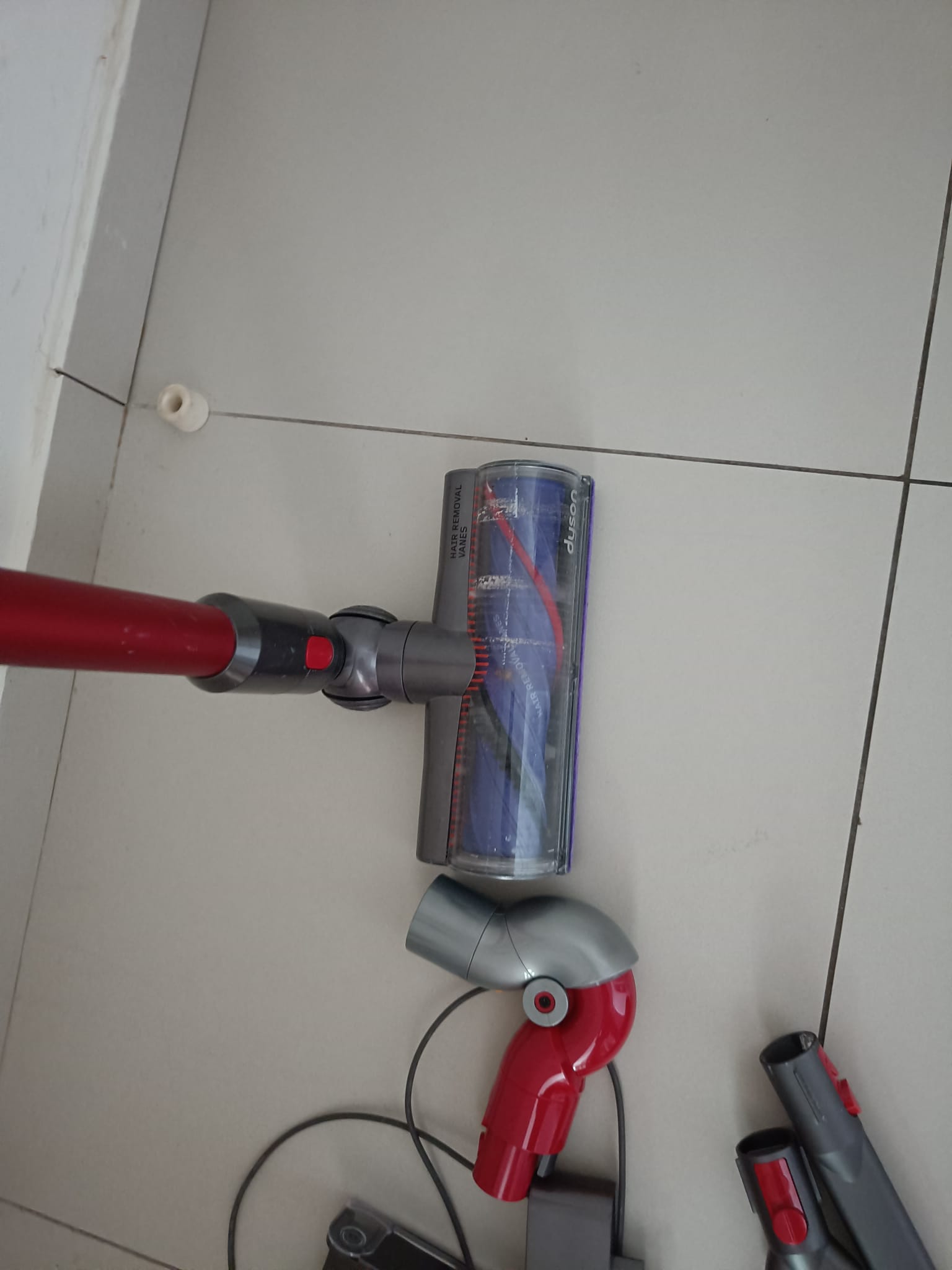

Object + omschrijving:Dyson v10 steelstofzuiger, samen met zijn accessoires. Hij is defect in die zin dat hij regelmatig uitvalt tijdens het stofzuigen. Soms kan dat na 5 minuten zijn, soms kan dat na 30 seconden zijn. Als je dan de aan/uitknop opnieuw induwt, dan gaat het weer even goed. Ik vermoed dus dat er een elektrisch probleem is. De batterij is niet gewoon verwisselbaar, in die zin dat je dus moet openvijzen. Misschien kan hij gerepareerd worden, misschien ook niet. Ik ben zelf geen handige Harry, dus wordt hij vervangen. Zelfs indien je hem niet zou repareren, in ieder geval handig voor wie een Dyson v10 heeft en graag een reserve borstel en andere accessoires wil! Die dingen kosten ook heel wat geld apart ;-). Ik heb liever dat het naar een userbasser gaat dan naar het containerpark.
Eén voorwaarde: wordt niet opgesturd, en als je erom komt dan neem je het geheel mee. Anders moet ik toch nog naar het containerpark :-D.
Hij is iets meer dan twee jaar hier in dienst geweest en voor de rest in redelijk goede staat, zie foto's. Aankoopprijs 2,5 jaar geleden = 499 €. Ja, het piekt wel wat...

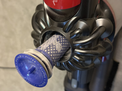

Heb dat ook voorgehad met een V8 (uitvallen) Door het schoonmaken van dit filtertje (zat vol stof zonder dat je het merkt) was het probleem opgelost (ik klopte het hard op de grond - rechtstaand). Misschien toch eens proberen als hij dit onderdeel ook heeft.

Die blauwe filter heb ik al mooi uitgekuist. En de meest evidente dingetjes van internet heb ik ook al geprobeerd. Al wel wat tijd in gestoken . Ik kom liever zelf niet aan batterijen. Ik ga er geen tijd en geld meer in steken, de vervanger staat klaar.

Die blauwe filter kan toch nog de oorzaak zijn. Had het hier ook voor, filter gekuist en werkte weer. Dan na een tijd opnieuw problemen. Filter kuisen werkte niet meer.
Uiteindelijk toch voor een nieuwe filterset gekozen (De ronde blauwe filter van sdschuit2 + achterkant), en werkte weer perfect.
