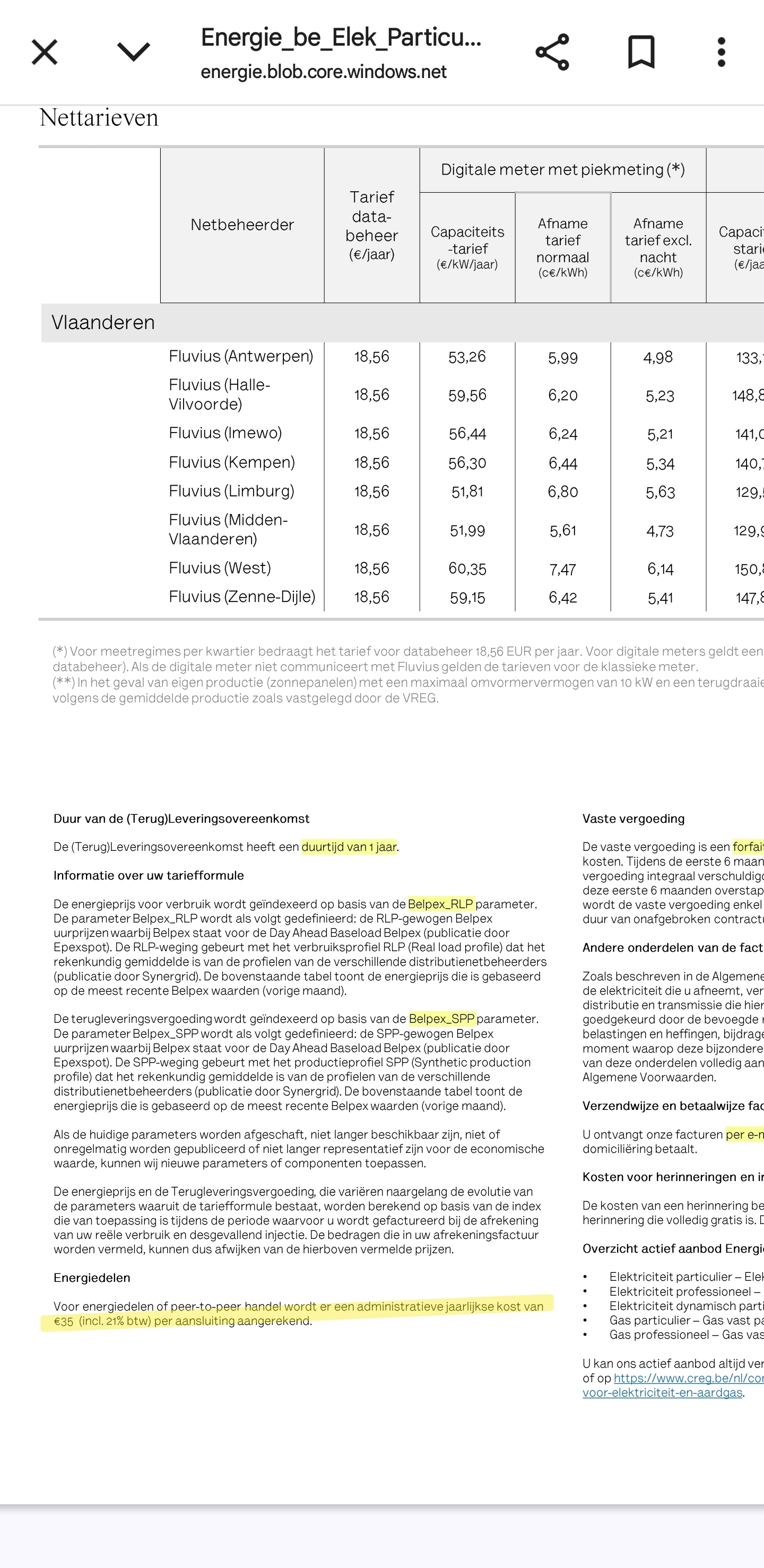

Wat is interessant?
Van zodra de opbrengst groter is dan de vaste kosten maak je toch "winst".
Als voorbeeld energie. be: https://energie.blob.core.windows.net/c ... 8a2ff1.pdf
Bovenstaande berekening is gebaseerd op de variabele prijs van juni 2025.
Als je rekening houdt met de inschatting van de prijsevolutie voor de volgende 12 maanden (volgens methodologie van de VREG) is de besparing 11.98 c€/kWh (energieprijs) - 3.17 c€/kWh (terugleververgoeding) = 8.81c€/kWh of break-even na 795 kWh/jaar.
Het werkt natuurlijk alleen als de energiedeler en ontvanger op mekaar afgestemd zijn.
Bijvoorbeeld via een automatisering (uitlezen mekaars P1 poort en afstemmen verbruik met injectie tijdens hetzelfde klokkwartier) ...
In het licht van energiedelen is dat ook niet relevant en moet je hier geen rekening mee houden.
De ontvanger betaalt evenveel nettarieven alsof hij de energie aangekocht heeft, alleen de energie component valt weg
- Voor de vaste kosten moet je dan wel rekening houden met de kosten zowel bij de energie deler als bij de ontvanger.
- De opbrengst is het verschil tussen de pure energiekost die de ontvanger uitspaart, en de teruglever vergoeding die de energie deler verliest
- stel: zowel de energie deler als de ontvanger zijn bij energie.be. Vatse kost is dus 2 x 35€ (incl. 21% BTW) per jaar.
- uitgespaarde energiekost voor de ontvanger = 8.58c€/kWh (incl. 6% BTW).
- gemiste teruglevergoeding voor de energiedeler = 0.15c€/kWh (geen BTW)
- besparing = 8.43 c€/kWh

- buthead
- Berichten: 2698
- Locatie: Oost-Vlaanderen
- Bedankt: 129 keer
Even kort schetsen heb een variabel contract
Klopt inderdaad.
Heb wel nagevraagd bij energie be waarom er 0,00 staat bij elek die ik terug lever.
Hun site zegt 03,17 cent per kWh.
Wil er zeker geen winst op maken maar wil men terug verdien tijd laten korter worden.
Verbruik is quasi 100% eigen dus top.
Ga misschien wel overwegen voor een EV / hybride wagen op korte termijn 1-2 jaar.
Klopt inderdaad.
