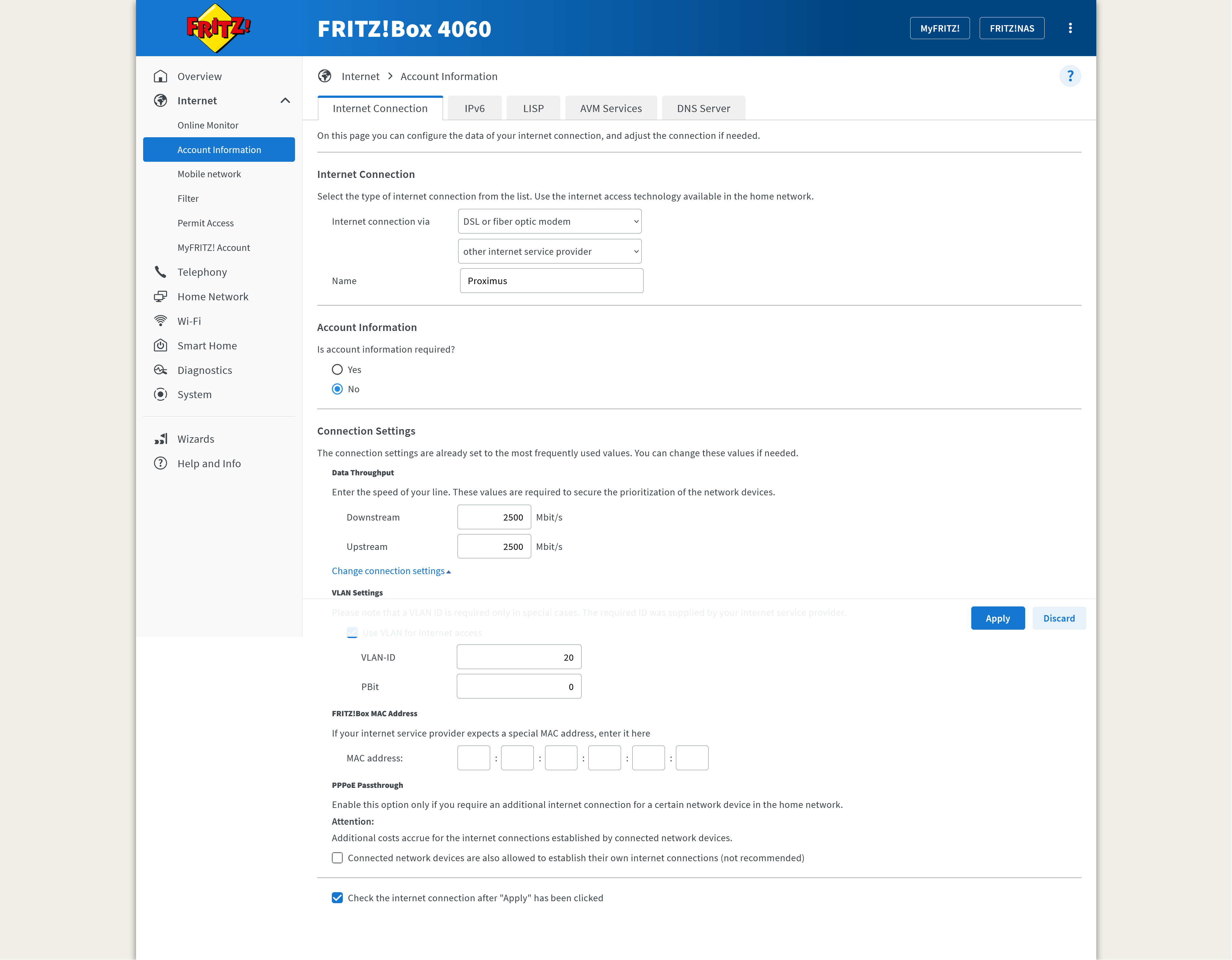

Ja.MattiasVd schreef: 04 dec 2024, 00:56 Weet er iemand anders wat de oorzaak van de melding "Controle van de internetverbinding is niet geslaagd." kan zijn
Gezien je een Internet Box gebruikt staat je lijn op single VLAN. Als je de oude Firmware gebruikt dan moet je:
- bij Internet > Toegangsgegevens > Aanbieder > kiezen voor "Andere Interntaanbieder" (niet voor Proximus)
- Bij "Zijn toegangesgegevens vereist > kies voor Neen
- Bii Verbindingsinstelleingen > VLAN instelleingen" > vul VLAN20 in
Als je de nieuwe FW gebruikt moet je die manuele stappen niet doen, alles gaat dan automatisch als je "Proximus" als aanbieder kiest.
Je hebt geen inloggegevens nodig. Single VLAN gebruikt geen PPPoE meerMattiasVd schreef: 04 dec 2024, 00:56 Kan ik ergens nagaan of de inloggegevens die ik van Proximus kreeg via de telefoon wel kloppen?

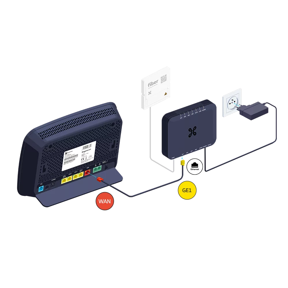

cfr info philippe_d
eerst uw OS naar 7.90 updaten
https://nl.avm.de/service/knowledge-bas ... bijwerken/
en pas vervolgens uw 4060 direct aansluiten op uw fibermodem
https://nl.avm.de/service/knowledge-bas ... figureren/
P.S.
#3635 heeft enkel betrekking op een aansluiting Proximus type vdsl (en dus niet voor een Proximus fiber aansluiting)
P.S.

Ik heb inderdaad een fiberaansluiting waarbij ik de Internet Box wil vervangen door een FritzBox 4060. Enkel als router dus (de modem staat beneden in de garage van het appartementsgebouw, daarom koos ik ervoor om de FritzBox enkel als router te gebruiken). Het is OS 7.59, dat is de enige versie die ik vond op de site van AVM voor de FritzBox 4060 (handmatige update, want bij gebrek aan internetverbinding kan ik de FritzBox dus niet zelf laten zoeken naar een latere versie).
Via MyProximus vond ik de gebruikersnaam pvXXXXXX@SKYNET/PROXIMUS. Ik heb al geprobeerd om het met en zonder die @SKYNET/PROXIMUS in te typen, ook met enkel @SKYNET en @PROXIMUS. Ik heb telefonisch ook een paswoord van 8 tekens gekregen, maar ik kan dus nergens controleren of dat het juiste paswoord is.
Onder 'VLAN Modus' op MyProximus staat er 'Single VLAN'.
In de FritzBox zie ik bij "Verbindingsinstellingen" nergens een mogelijkheid om VLAN-instellingen in te geven.

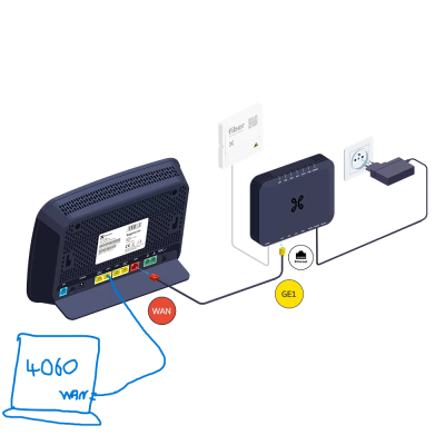

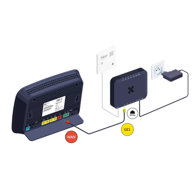

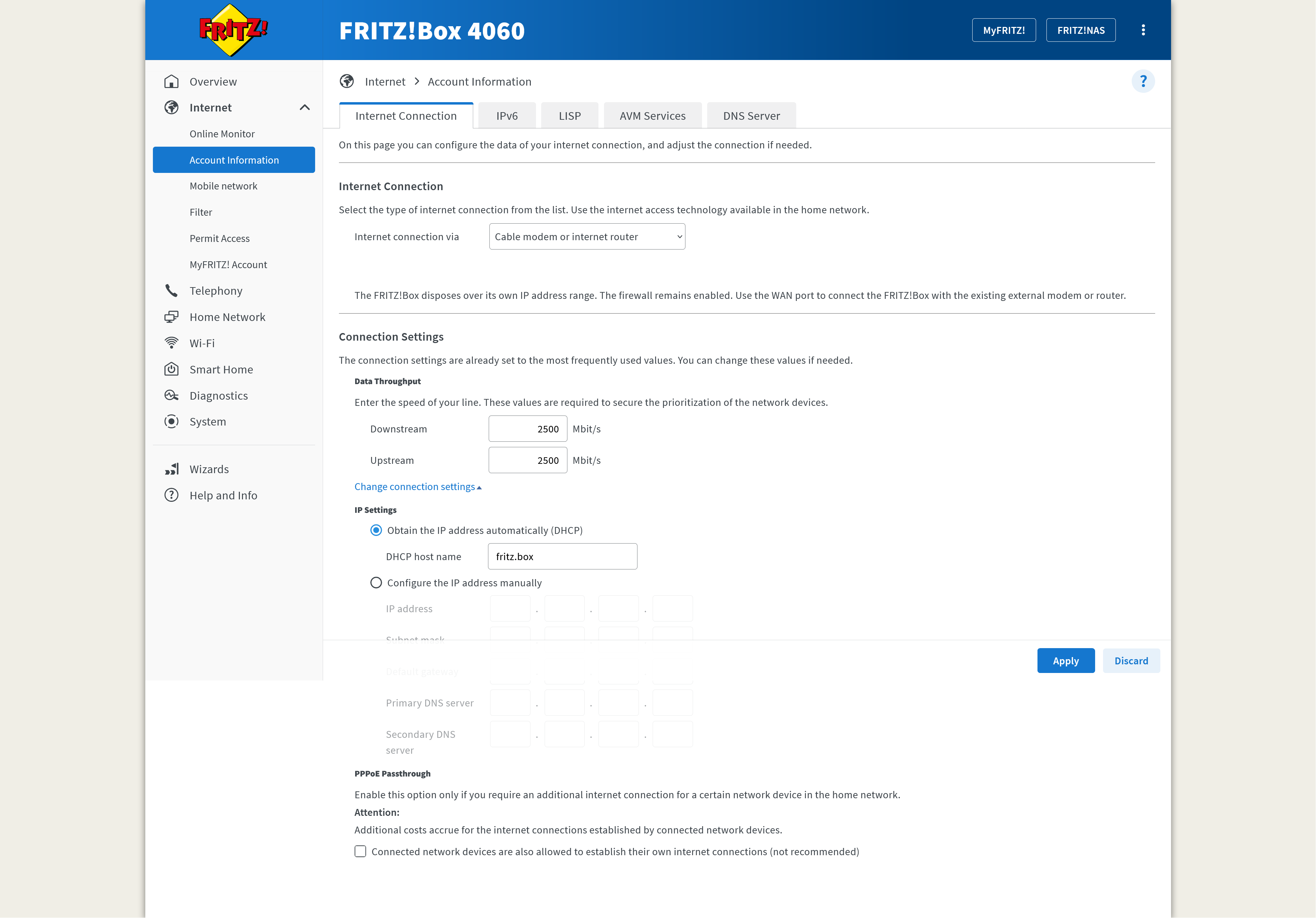

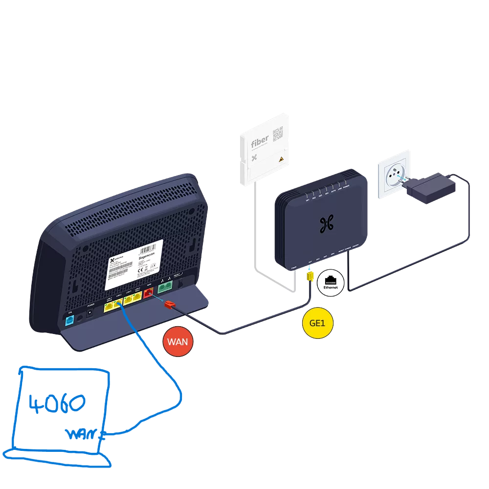

Stuur eens een screenshot van je volledige "Verbindingsinstellingen" pagina.
OS 7.59 is idd de laatste versie voor de 4060.
Je kan ook altijd de 4060 als 2de router achter de internetbox instellen. Dus ONT --> internetbox --> LAN poort internetbox --> WAN poort 4060
en dan in de fritzbox: Internet connection via Cable modem or internet router instellen
Zo kan deze de servers van AVM bereiken en OS 7.59 downloaden. Daarna kan je de internetbox weghalen en de screenshots uit mijn vorig bericht er bijhalen.
