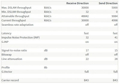

Edward Valckx
Berichten: 1137
Bedankt: 108 keer
Eindelijk toch iets vooruitgang door de vectoring op mijn zone 4 lijn!
(zie ook mijn eerdere berichten in deze draad)

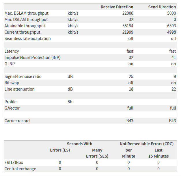

doglover
Berichten: 68
Lid geworden op: 09 apr 2014, 08:23
Zit in zone 4 heb momenteel dit:
Hoop dat de DLM de download nog wat verdr opschroeft. De upload zal m.i. niet veel meer verbeteren.

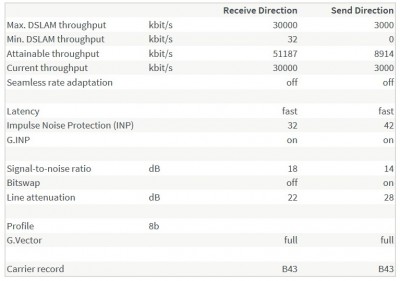

Edward Valckx
Berichten: 1137
Bedankt: 108 keer
En nogmaals heeft DLM mijn zone 4 lijn een beetje sneller gemaakt (het gaat blijkbaar met vele kleine stapjes) ...
