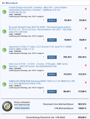

Vereisten (in volgorde van belangrijkheid):
- Encryptie van alle gegevens (moesten ze ooit inbreken, dan ben ik zeker dat mijn foto's niet op het internet staan (niet dat ze zo gevoelig zijn, maar privé is privé)).
- Transcoding van minstens 1 1080p stream via Plex (the wife heeft een IPAD en om de aankoop wat te verantwoorden heb ik haar dit beloofd :-) )
- Zuinig kwa electriciteit
- mogelijkheid voor minstens 4 disken.
- Toch niet al te duur.
Ik kwam eerst uit bij Synology (gebruiksvriendelijk + niet veel tijd voor zelfbouw). Maar als ik dan kan naar bvb de DS415+ dan zie ik dat die goed is in encryptie, maar dat Plex daar officieel niet kan transcoden (laat staan de combinatie). Bij de DS415play is het het omgekeerde, die is goed in transcoden, maar ondersteunt geen encryptie (toch niet via instructieset in de CPU, dus puur via CPU -> ik vrees al voor de transcoding...). Komt daar nog eens bij dat met encryptie de snelheid van die synology nassen serieus omlaag gaat (<20 MB/SEC), daar waar ik met m'n oude zelf bouw nog 30-40 MB/SEC haal.
Dan toch maar zelfbouw (tenzij iemand een goed alternatief heeft)?
Kwa software zou ik dan willen gaan voor Xpenology of FreeNAS (gebruiksvriendelijk, dus zelf niet teveel werk).
Ik zou beide opties willen open laten en aangezien de mensen van FreeNAS ecc ram aanraden, heb ik dan ook naar zo'n moederborden gekeken.
Eerste mogelijke combo:
Asrock C2750D4I = mobo + atom CPU in een (350€) + 16 GB ECC ram (150€) + kast (xx €) + power supply (xx €) = +- 650€
-> voordeel: zou zuinig moeten zijn + voldoet aan alle vereisten (CPU heeft ook AES-NI) (behalve de toch niet te dure vereiste).
Tweede mogelijke combo:
Supermicro X10SLL+-F-O LGA1150 (180 €) + I3-4150 (met AES-NI) (107€) + 16 GB ECC ram (150€) + kast (xx €) + power supply (xx €) = +- 590€
Ik wou eerst voor de eerste combo gaan, vermits ik dacht dat die atom toch wreed zuinig was, maar dan kwam ik volgende benchmark tegen:
http://www.techspot.com/review/826-silv ... page6.html
Daar verbruikt die atom (idle, mijn nas zal vooral staan idlen) toch aanzienlijk meer dan die I3. Wat ik zeer raar vond. Kan iemand dit bevestigen?
Want indien waar, zou ik sowieso voor de tweede combo gaan natuurlijk.
Iemand (goedkopere) alternatieven? Bvb als je me kan zeggen dat XPenology wreed goed werkt en dus ecc (voor FreeNAS) geheugen niet echt nodig is, lijkt het me dat er veel goedkopere oplossingen mogelijk zijn (liefst met zoveel mogelijk sata aansluitingen).
Als iemand goed andere combo's weet, graag!

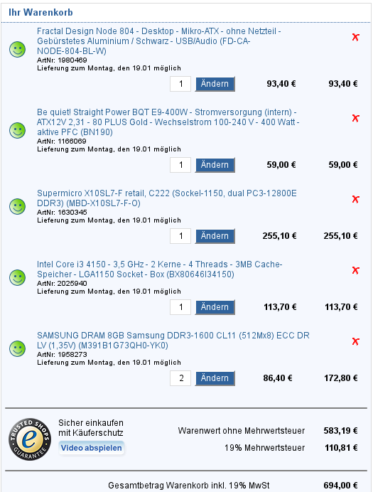

Het was een close call met de QNAP die hierboven wordt aangeraden, maar vooral wegens uitbreidingsmogelijkheden + zeker performant genoeg ga ik waarschijnlijk toch voor zelfbouw.
Voorlopig zou dit hem worden (mogelijkheid om zowel xpenology als freenas te kunnen gebruiken):
En als ik het goed opgezocht heb kan ik SATA schijven via een SAS aansluiting aansluiten.
Dus max 12 schijven aansluitbaar. Niet da'k ooit zover wil gaan, 5-6 is de maximum denk ik, maar als ik dan ooit wil upgraden, kan ik op de 6 overblijvende aansluitingen, nieuwe (grotere) schijven hangen, alles overzetten en dan die oude schijven wegdoen en dan heb ik terug 6 aansluitingen vrij ;-) ).
Iemand nog bemerkingen/opmerkingen?

Ik zou een paar dingen veranderen:
1. Pak een Intel Pentium G3220 ook een dualcore, 0.5GHz trager maar wel de helft van de prijs van die i3. Heb je echt meer performance nodig, dan ga je beter voor een basis quadcore i5.
2. Pak een kleinere voeding, http://tweakers.net/pricewatch/322076/b ... -300w.html 300 watt is meer dan genoeg, zelfs voor 12 schijven. En dan draai je in een efficienter gebied van de voeding dan bij een 400watt variant.
Voor je moederbord moet je het zelf weten, maar ik zou voor mijn eigen voor een Asrock/MSI/ASUS/Intel bordje gaan met 6 of meer sata poorten en intel LAN (of meerdere zelfs) Ook is het handig om een beetje een zuinig bord te kiezen als het 24/7 gaat draaien, een paar watt tikt aan jaar na jaar.
Nob
Erelid
Erelid
Berichten: 3443
Locatie: Belgium, Bever
Bedankt: 125 keer
AndRo555 schreef: Ik zou een paar dingen veranderen:
1. No can do: G3320 ondersteunt geen AES-NI. I5 wordt niet ondersteund door het moederbord (heeft iets te maken met het feit dat I5 en I7 niet overweg kunnen met ECC geheugen of zoiets). Dus dan blijven Xeon processoren over, maar die zijn echt wel duur en overkill.
2. Blijkbaar is het bij startup dat harde schijven vrij veel verbruiken, daarom da'k dacht van toch een 400 Watt voeding te nemen ipv 300 Watt, nu harde cijfers daarover ben ik nog nergens tegengekomen. Ik zou dat eens moeten opzoeken en als een 300 Watt voeding het kan trekken, des te beter natuurlijk!
Als jij mij een Asrock/MSI/Asus/Intel bord kan geven wat > 6 sata aansluitingen heeft en wat met ecc geheugen overweg kan en wat ook nog eens zuinig is (want blijkbaar is dat Supermicro bord ook vrij zuinig, maar ik heb dit ook enkel maar van "horen zeggen", als iemand ergens concrete cijfers weet, graag!), dan hoor ik het graag (heb zelf al wat zitten zoeken, maar ik vind zo direct niks).
