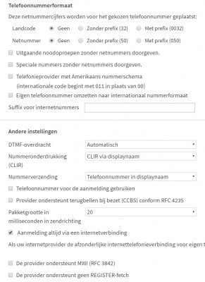

Er gebeurt niks.
Zone 016
Zone 016
- Berichten: 6430
- Bedankt: 2038 keer
- Recent bedankt: 15 keer
Noodnummers werken perfect bij OVH zoals al meermaals hier gemeld.
Als het toch niet werkt, ligt dat bijna 100% zeker aan een slecht geconfigureerde ATA of SIP-telefoon.
Zoals eerder gemeld werkt een Fritz!Box met standaardconfiguratie niet feilloos met OVH. Je kan best het dialplan en de codecconfiguratie eens nakijken vooraleer de schuld op OVH te steken. Met een ATA of SIP-telefoon die je via OVH bruikleent, werkt alles natuurlijk meteen zoals het hoort.

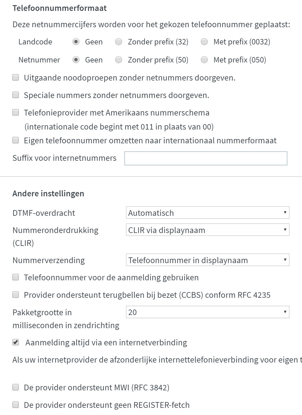

Naar aanleiding van deze post wat settings veranderd en nu werkt het wel, ik krijg Vlaams Brabant aan de lijn.raf1 schreef:Noodnummers werken perfect bij OVH zoals al meermaals hier gemeld.

Zoals Philippe zei: provider melden? ondertussen ticket opgestart
Al gemeld bij OVH? werkt nl. ook niet.simon1991 schreef:Wat moet je eigenlijk doen wanneer je gerouteerd wordt naar de verkeerde centrale bij het bellen naar 117 met OVH? Is er een instantie die dit kan aanpassen? Het BIPT misschien?
Ordon
- Berichten: 3451
- Bedankt: 138 keer
117 en 119 werken perfect bij mij via OVH.satsurfer schreef:was hier dialingrules aan het instellen en a/h testen
Is trouwens altijd al zo geweest.
En ja, de politie heb ik ook al eens gebeld tijdens een inbraak bij mijn buur.
Geen enkel probleem.
Heb je geen fout(en) gemaakt in jouw dialingrules?
R.I.P. uitdovingsbeleid.
- Berichten: 6496
- Uitgedeelde bedankjes: 713 keer
- Bedankt: 429 keer
voorkeuze staat momenteel op edpnet. Maar gebeld via voorkeuze *122#117 (= ovh bij mij). Lukt niet. Om zeker te zijn de dialing rule op ovh gezet, idem.
via zoiper (softphone op smartphone) werkt ovh en edpnet naar 117.
- Berichten: 19029
- Bedankt: 3912 keer
Wat staat er in de logfile (telephony) van de Fritzbox?
Dit is geen OVH/Edpnet probleem maar een Fritzbox probleem!
- Berichten: 6496
- Bedankt: 429 keer
Na dit te lezen:
https://userbase.be/forum/viewtopic.php?t=55540
en je moet wat geduld oefenen, eer reageert....nu werkend....
Bedankt Ordon en Philippe
