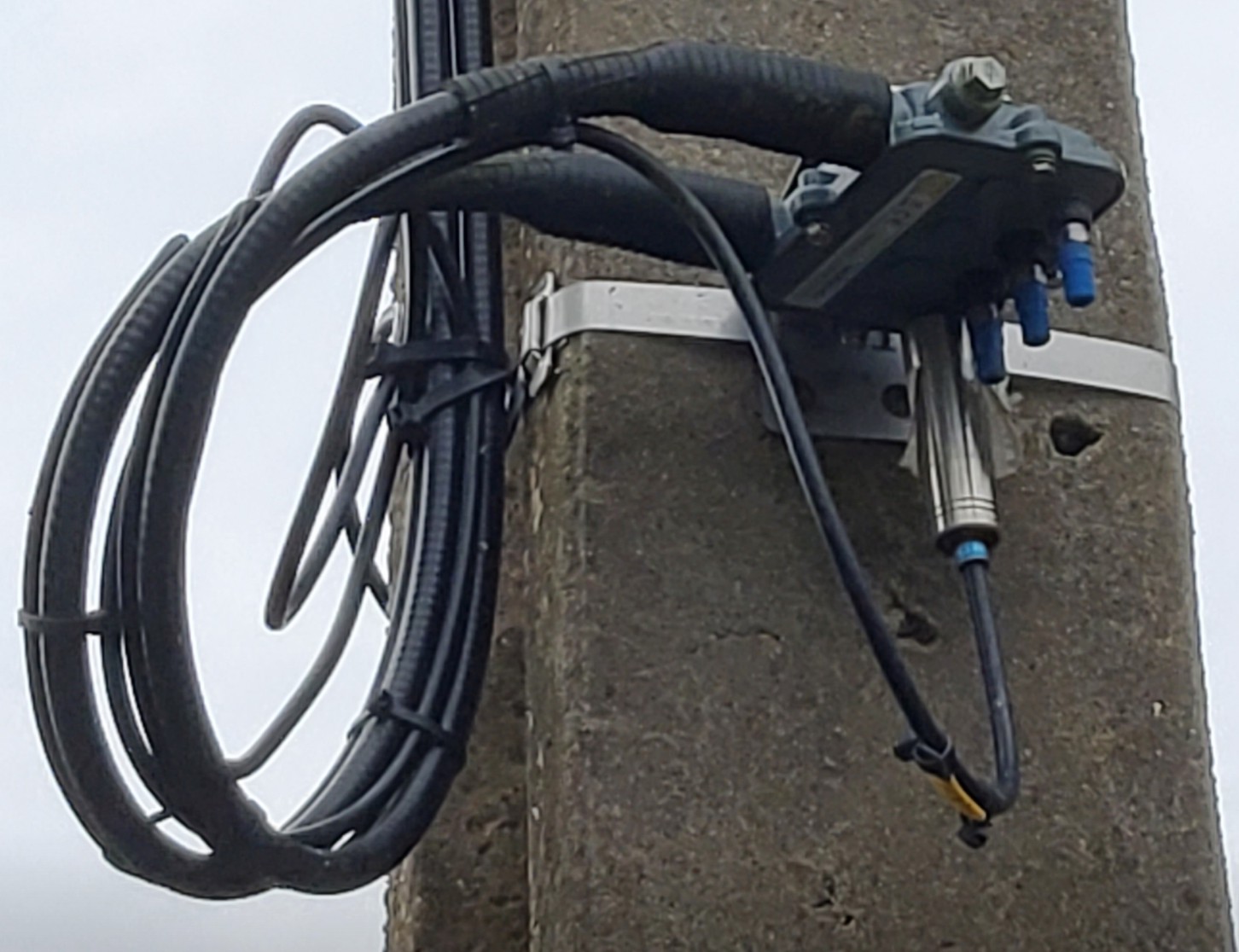

DarkV schreef: 30 jul 2024, 11:15 Op zich is er dus met de technologie niets aan de hand (moderniseren kan je altijd) maar loopt het achterliggend gewoon grandioos fout (en dat kan het evenzeer met een volledig fiber netwerk).
Tja, zoals bij alles. Het geheel is zo sterk als zijn zwakste schakel.
Ik kan me voorstellen dat er op zich niets mis is met coax of koper op zich maar als je de toestand van bv. het coax netwerk hier in de buurt ziet (met bv. versterkers waarvan de grijze bakjes verdwenen zijn of gescheurd zijn en het water zonder meer over de aansluitingen stroomt bij regen) dan kan ik me voorstellen dat dit niet zo ideaal is.
Idem met koper. Door de torenhoge miserie met TN, de vraag gesteld om terug een VDSL- aansluiting te krijgen bij PX. Ze weten dat er hier problemen in de buurt zijn met een kabel die onder een gewestweg loopt en wensen niet meer te investeren in herstelling gezien aangekondigde fiber hier.
Laat me dus stellen dat de toestand / conditie van de huidige netwerkinfrastructuur te wensen over laat.
Dat het achterliggend serieus mis loopt, is een open deur intrappen. Zie maar naar wat TN de laatste jaren allemaal presteert ...
Ik hoop alvast wat meer geluk te hebben met de op komst zijnde fiber ...
Berichten: 7146
Bedankt: 369 keer
koenraaddeconinck schreef: 31 jul 2024, 11:51 Ik kan me voorstellen dat er op zich niets mis is met coax of koper op zich maar als je de toestand van bv. het coax netwerk hier in de buurt ziet (met bv. versterkers waarvan de grijze bakjes verdwenen zijn of gescheurd zijn en het water zonder meer over de aansluitingen stroomt bij regen) dan kan ik me voorstellen dat dit niet zo ideaal is.
Zijn het bij aansluitingen onder de grijze beschermkappen dan andere aansluitingen dan deze in open lucht of is die kap louter voor het zicht op de begane grond?
De aansluitingen op de luchtleidingen zijn zeer goed afgedicht en voorzien op alle weersomstandigheden.
R2D2
