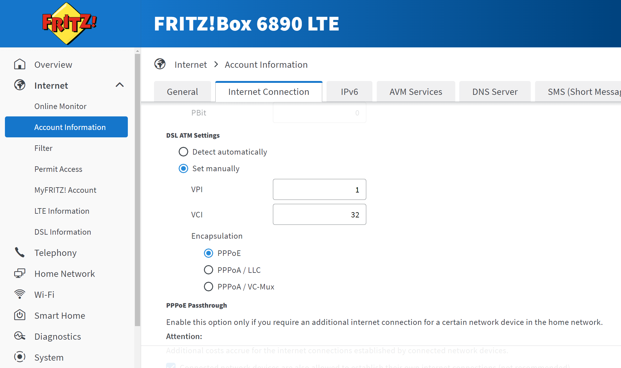

Momenteel heb ik Mobile Vikings VDSL. Ik heb FritzBox 6890 LTE aangekocht om de B-BOX vervangen.
Als ik de FritzBox aansluit en mijn PPPoE gegevens invul (xxxxx@wholesale_pro) krijg ik de "Internet over DSL" niet actief, wel is mijn DSL verbonden, zie screenshot.
Ik heb de helpdesk van MV gecontacteerd maar daar krijg de melding dat ze geen support geven op andere toestellen dan de B-Box.
Er staat wel op hun support pagina, dat FritzBox zou werken:
https://support.mobilevikings.be/hc/nl/ ... -gebruiken
Op de site van edpnet staat hij ook gewoon tussen de supported devices:
https://www.edpnet.be/en/support/orderi ... i-use.html
Iemand een idee wat ik nog kan testen?

een screenshot van je "connection settings" of de logfile zou meer info geven (welke foutmelding?)bartlimb schreef: 11 maa 2024, 19:58 Als ik de FritzBox aansluit en mijn PPPoE gegevens invul (xxxxx@wholesale_pro) krijg ik de "Internet over DSL" niet actief, wel is mijn DSL verbonden, zie screenshot.
Kies "andere provider"
1) probeer met PPPoE en stel de VLAN in op 10.
2) ) probeer zonder PPPoE en stel de VLAN in op 20.
Beide instellingen worden door MV ondersteund, afhankelijk of je lijn al of nietop "single VLAN" staat ...

Ja gegevens tripple checked.serialchiller schreef: 12 maa 2024, 08:45 PPPOE wachtwoord zeker correct?
Kan je iets van PPPOE-gerelateerde info vinden onder System > Event Log in je Fritz?
Ik heb momenteel een b-box met daarachter bridged USG en daar werkte deze PPPoE settings wel correct.
Ik dacht eerst dat ik geen PPPoE sessie kon verkrijgen wegens de PPPoE limit van 2 dacht ik.
Ik heb daarna de PPPoE gedisabled op de USG en gewoon een dubbele NAT geconfigureerd, maar naar een weekje nog een die Fritz ingestoken en nog steeds geen internet DSL.
Ik morgens eens zien als ik meer kan terug vinden in de logs.
Toegevoegd na 5 minuten 39 seconden:
De connection settings werden automatisch ingevuld nadat ik Mobile Vikings als provider selecteerde.philippe_d schreef: 12 maa 2024, 09:30een screenshot van je "connection settings" of de logfile zou meer info geven (welke foutmelding?)bartlimb schreef: 11 maa 2024, 19:58 Als ik de FritzBox aansluit en mijn PPPoE gegevens invul (xxxxx@wholesale_pro) krijg ik de "Internet over DSL" niet actief, wel is mijn DSL verbonden, zie screenshot.
Dit is nog een screenshot die ik vorige week had genomen.
Ik was de VLAN settings nog niet tegengekomen op PPPoE niveau.
Ik zal morgen zien als ik meer info in de logs kan terug vinden.

VLAN10 did the trickphilippe_d schreef: 12 maa 2024, 09:30Kies "andere provider"
Hieronder de settings als iemand nog eens problemen hiermee heeft:
