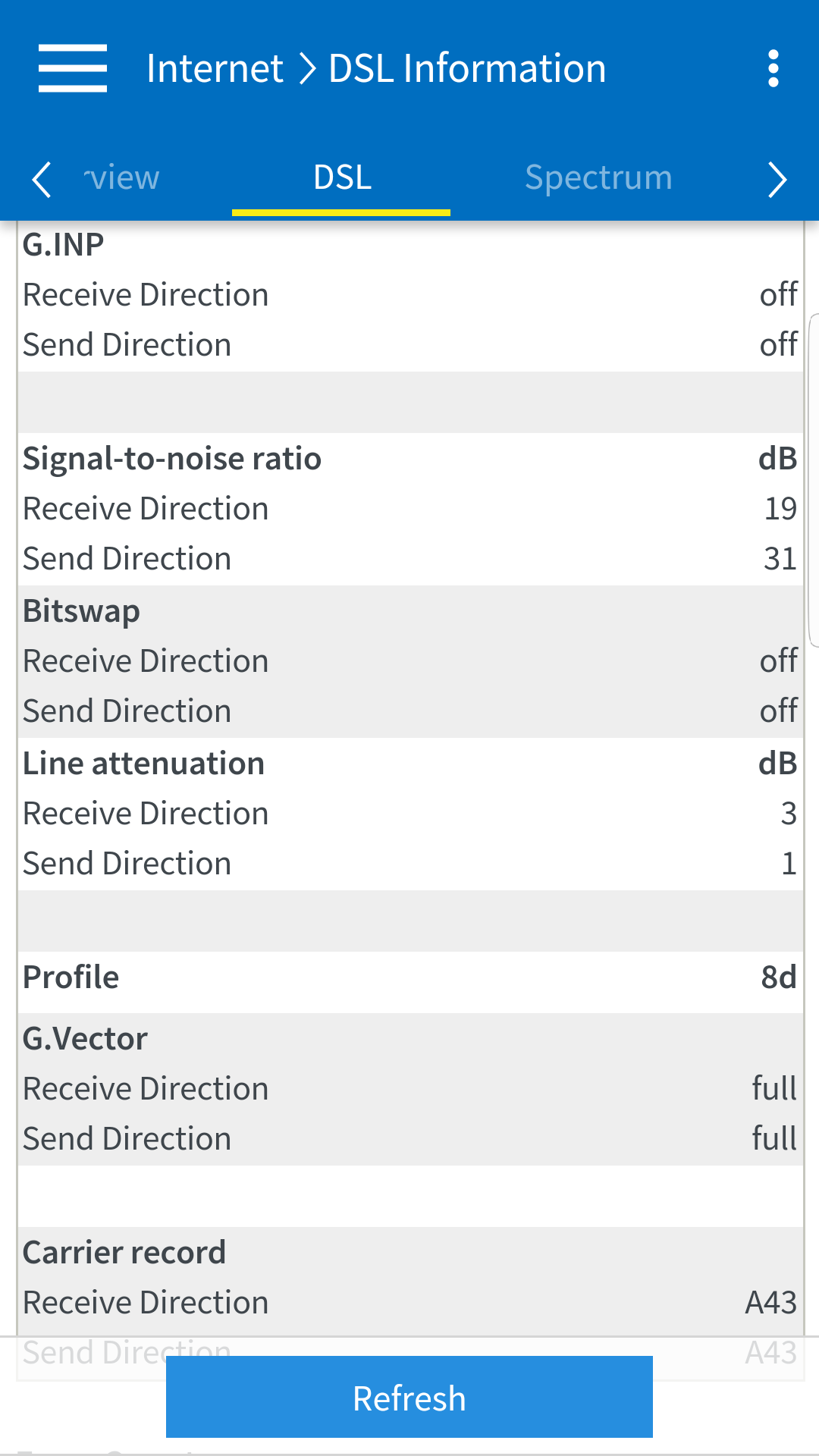

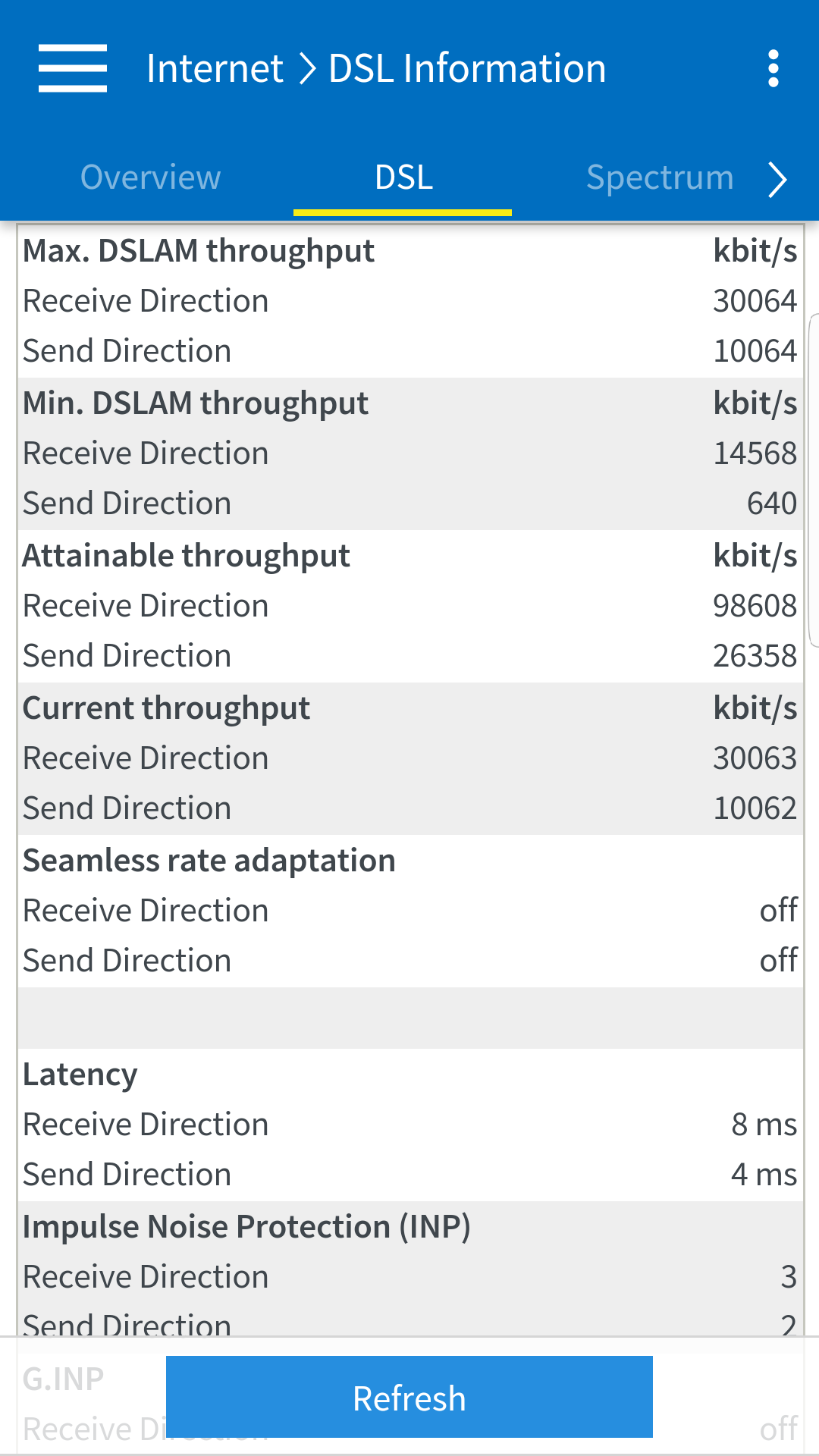

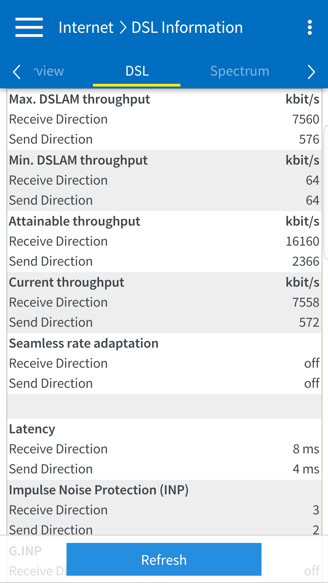

Hallo,
Ik heb is ooit mijn firmware geupgrade os 6.80 en helaas teruggevallen op fall-back. Ondertussen heb ik 6.52 er al terug opgezet en gevraagd voor mijn lijn te resetten. Ik was eerst op 70/6, maar nu terug op fall-back. Kunnen jullie zien of dat mijn lijnwaarden ok zijn. Alvast bedankt.

furkang5 schreef:Ik heb is ooit mijn firmware geupgrade os 6.80 en helaas teruggevallen op fall-back. Ondertussen heb ik 6.52 er al terug opgezet en gevraagd voor mijn lijn te resetten. Ik was eerst op 70/6, maar nu terug op fall-back. Kunnen jullie zien of dat mijn lijnwaarden ok zijn. Alvast bedankt.
Aan de lijnwaarden kan je niet veel zien, gezien het fall-back profiel.
En de belangrijkste info toon je niet: de versie van de DSL driver (Internet > DSL Information > View)
Om terug je normaal profiel te krijgen, moet je:
  1. er zeker van zijn dat je de correcte Firmware gebruikt (officieel 06.31, officieus 06.52).
  2. een TBF lanceren.
Dat laatste moet je niet aanvragen, maar kan je zelf doen:
  • - zorg ervoor dat je jouw lijn nummer kent (1924 bellen vanaf een telefoon op jouw lijn).
    - lanceer de test via 0800 22424
Na enkele minuten zal je lijn onderbroken worden, en ja terug naar 70/20.
