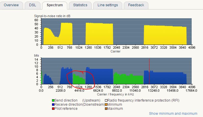

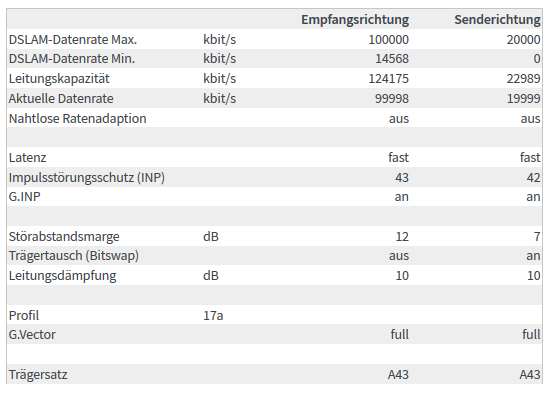

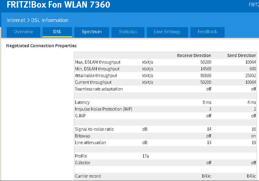

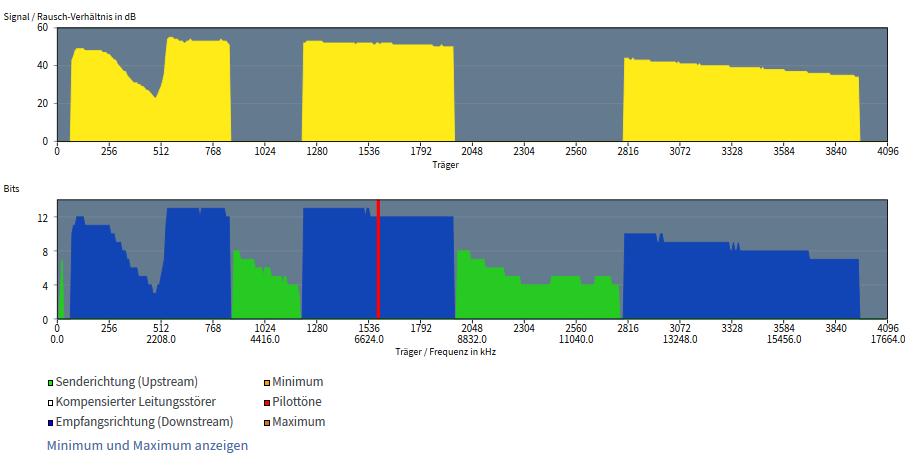

Naar aanleiding van een post in het EDPNet Forum, waar een gebruiker melding maakt dat zijn FritzBox ook op Annex A een goede sync had, heb ik het zelf ook eens getest.
En inderdaad, mijn FritzBox 7490 heeft ook een perfecte sync op Annex A
Volgens mij is de enige mogelijke uitleg, dat de Broadcom kaarten in de ROP, die vectoring ondersteunen, Multi-Annex zijn. De reden voor deze keuze is dat voortaan - na de sluiting van de LEX - ook vanuit de ROP ADSL2+ kan geleverd worden, naar klanten die te ver zitten voor VDSL2. En hiervoor is Annex A nodig (gezien de oude ADSL2+ PSTN modems alleen Annex A ondersteunen).
Blijkbaar kunnen deze Broadcomm kaarten dus ook Annex A aan op VDSL2 !!!
Bij Annex B wordt er dus een stukje frequentie niet gebruikt (voorbehouden voor ISDN), met andere woorden bij Annex A is de lijncapaciteit "iett hoger".
Zoals je in de 4 screenshots hieronder kan zien, vertaalt zich dit in:
Het verschil tussen Annex A en Annex B is dat Annex A frequenties kan gebruiken vanaf 25 kHz, waar Annex B pas vanaf 138 kHz gebruikt.tdemeyer schreef: ...maar ik vraag me dan toch af wat het verschil is tss annex A & B.. A is (ook) geschikt voor B, maar niet omgekeerd?? Ik had in ieder geval een mooi 70/20 profiel op annex A, maar 'k heb toch maar geswitched naar annex BJe kan nooit weten dat DLM dit allemaal niet koosjer vindt
- a) een (iets) betere "attainable upload speed" (van 21.8 mbps naar 23.0 mbps).
b) een (iets) betere "upload SNR" (van 6dB naar 7dB).
Je zit duidelijk dat er meer data gaan door de éérste upload band (groen)
- Blijkbaar kunnen de nieuwe Broadcomm kaarten in de ROP's zowel Annex A als Annex B.
- Indien jouw lijnwaarden goed zijn (SNR up- en download >6dB), zou ik de instellingen niet wijzigen.
- Er zijn een aantal FritzBox gebruikers die hier gemeld hebben dat hun lijn niet heel stabiel is, en de oorzaak van het probleem een marginale upload SNR.
Deze gebruikers zou ik dus wel aanraden om hun FritzBox eens op "Annex A" te proberen. Een kleine verbetering van de upload capaciteit is misschien genoeg om uit de "grijze zone" te geraken! - last but not least: nu begrijp ik eindelijk waarom B-box3 gebruikers een betere vectoring upload waarde zien dan FritzBoxen. Het zou mij niet verwonderen, dat de B-box3 gewoon op Annex A synct, en dus maximaal de beschikbare frequenties gebruikt.

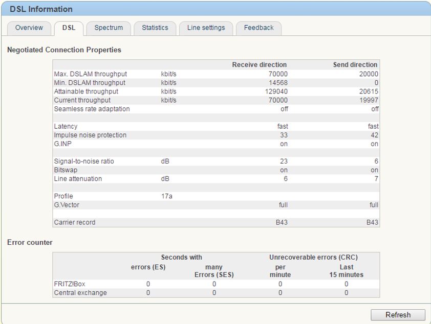

Ik ben vorige week geüpgraded van de Sagem 3464 naar een Fritz!Box 7360 v2 op 06.52.
Ik sync in zone 2 op 50/10 met vectoring en een SNR van 25 dB maar mijn lijn wordt momenteel nog getest door DLM.
Deze firmware moet dus alleszins op de whitelist staan en vectoring toelaten. Anders was mijn SNR nooit tot 25 dB kunnen stijgen.
Ter info, mijn DSL-waarden:

Welcome to the clubraf1 schreef:Ik ben vorige week geüpgraded van de Sagem 3464 naar een Fritz!Box 7360 v2 op 06.52.
Het ziet er naar uit dat 85/20 een haalbaar profiel zou kunnen zijn ..
Deze Firmware is officiëel nog niet goedgekeurd door Proximus voor vectoring.serialchiller schreef:Wat betreft de 6.52 firmware, is die stabiel op het VDSL2-netwerk? Gezien AVM die nog niet in de Belgium-map heeft geplaatst, ga ik er van uit dat deze ook nog niet officieel werd goedgekeurd door madam Leroy?
Maar, zoals jullie terecht gemerkt hebben, staat deze wel (voorlopig) op de whitelist, in afwachting van een definitieve goedkeuring.
Buiten de lijst van wijzigingen, en de nieuwe responsive webinterface zoals beschreven door raf1, is er ook nog een niet-gedocumenteerde feature voor de gebruikers van Proximus TV: de "dynamic bridge"serialchiller schreef:Zijn er eigenlijk voordelen om met een 7490 naar 6.52 over te schakelen?
Dat is niet echt "froesjelen" maar een instelling via de webinterface.serialchiller schreef:Even inpikken op het "Annex A"-verhaal. Zat op "Annex B" met een 100/20-profiel en een Up-SNR van 7. Toch syncte mijn FB7490 "maar" 19.5Mbps in de upload... Daarom eens naar Annex A geswitcht.... Marginale verschillen in waarden, maar wel de full 20 Mbps nu...
Ik weet het, ik had geen reden tot klagen, maar ik "froesjel" al nekeer geiren...
In jouw geval heeft dat dus zeker zijn, gezien je upload.
Hoewel je dit ziet als "marginale verschillen", kan het kleine verschil tussen een upload SNR van 7dB en 6dB toch een grote verbetering geven i.v.m. stabiliteit...

Ik wil ook even mijn ervaringen delen over het Annex A/B verhaal.
Vandaag wat zitten experimenteren en wat blijkt dat de lijnwaardes een tikje beter zijn geworden.
Upstream SNR zorgde bij mij vaak voor syncloss 6dB, op Annex A staat deze op 7dB en tikt soms de 8dB aan... De line attenuation is ook gezakt.
Ik ga het nog even monitoren maar ik denk wel dat het stabieler is. In het upstream spectrum zie ik nog wel een niet al te vlak stuk maarja...
Annex B Annex A
Annex B Annex A

Dit is de (enige) goede reden om naar Annex A over te schakelen, namelijk als je upload SNR borderline wordt.joriz schreef:Ik wil ook even mijn ervaringen delen over het Annex A/B verhaal.
Je upload maximum is verhoogd van 20.6 mbps naar 23 mbps, je lijn zal dus een stuk stabieler worden
Daar zou ik niet teveel aandacht aan schenken, attenuation hangt ook af van de frequenties waarbij de verzwakking gemeten wordt, misschien is it voor Annex A/B iets anders ...De line attenuation is ook gezakt.
De fysieke conditie van de lijn kan natuurlijk niet beïnvloed worden door een modeminstelling ...
Het wezenlijk verschil tussen Annex A/B spectrum is het éérste groene balkje (helemaal links), maar je moet al een vergrootglas hebben om het verschil te zien op zo'n grafiekjoriz schreef:In het upstream spectrum zie ik nog wel een niet al te vlak stuk maarja...
