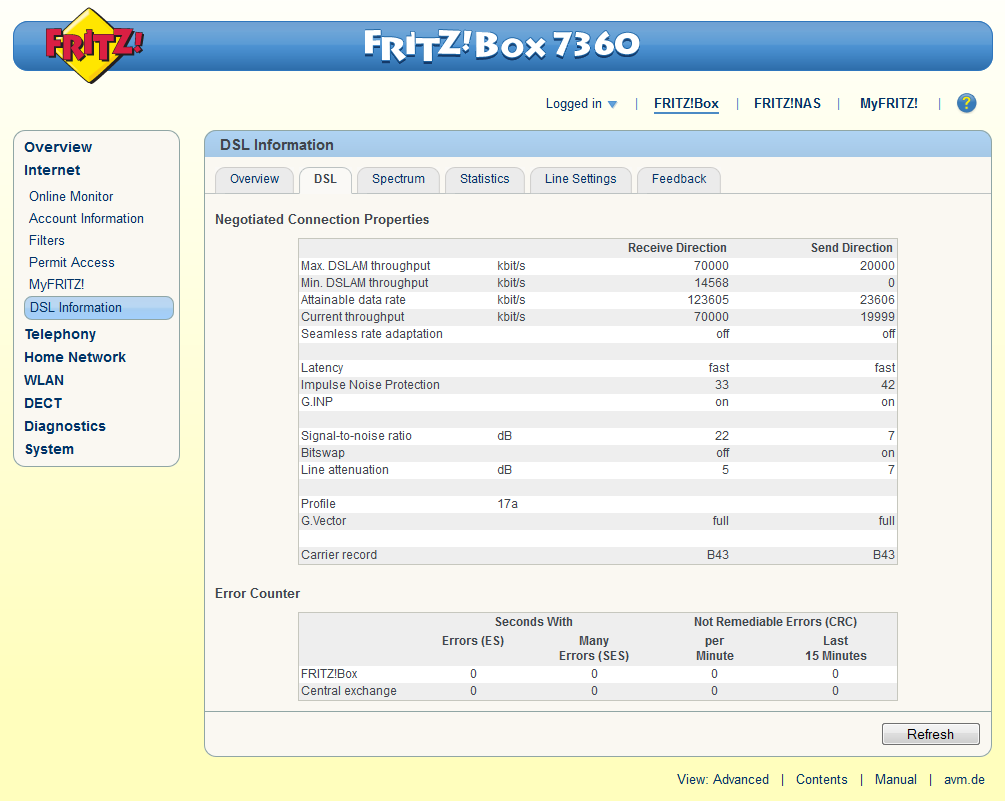

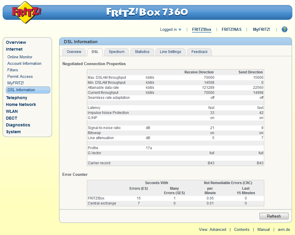

Ik heb na verloop van tijd de modem eens proberen te herstarten, maar zonder resultaat. Dan maar de lijntest opnieuw gestart en dan ging het inderdaad allemaal vlugger:
00u29: lijntest opnieuw gestart.
00u34: sync verloren. Daarna terug 70/10.
01u32: sync verloren. Daarna 70/20. :beerchug:
01u35: nog eens sync verloren. Nogmaals 70/20.
Ik stond al op 70/10 voor ik de lijntest deed, dus het is niet zo dat mijn downloadsnelheid gedaald is. In het verleden heb ik wel op 85/10 gestaan dus ik heb er goede hoop op dat 85/20 en zelfs 100/20 mogelijk is, gezien ook de SNR en de Attainable data rate.

G.INP staat bij "upload" nog op "off" en staat op 2, indien op "on" zal hij waarschijnlijk op 42 komen te staan.

Ik ben teruggevallen van 70/20 naar 70/15. Ik had wel maar een upload SNR van 7dB en heb al sinds een tijdje last van schommelende SNR... (dat is toch niet normaal?)

DaNi0 schreef:Ik ben teruggevallen van 70/20 naar 70/15. Ik had wel maar een upload SNR van 7dB en heb al sinds een tijdje last van schommelende SNR... (dat is toch niet normaal?)
Een schommelende SNR is op zich geen probleem, zolang die hoog genoeg blijft (voorbeeld schommelen tussen 22dB en 25dB). Er zijn zoveel factoren waardoor de SNR kan schommelen.
Maar als de SNR borderline is (vb 7dB), en dan nog wat schommelt, dan kom je met de schommelingen in het rode gebied terecht (6dB) waardoor je verbinding onstabiel kan worden, en zelfs wegvallen (<6dB).
In jouw geval heeft DLM ervoor gezorgd, dat jouw upload SNR, die borderline was, terug wat stabieler wordt.
Door het terugvallen van 70/20 naar 70/15 is jouw upload SNR gestegen van 7dB naar 9dB.
