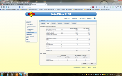

Kan je eens je lijnwaarden posten met de nieuwe 06.20 FW?

dommelgebruiker
Berichten: 677
Lid geworden op: 09 jul 2010, 11:06
Bedankt: 7 keer
Hallo,
Ik heb uit veiligheid maar terug de 6.06 erop gezet...
heb helaas toen de lijnwaardes niet opgeslagen.... weet enkel dat vectoring toen op full stond....
maar met de 6.06 krijg ik soms volgedne meldingen in mijn logs...
Timeout during PPP negotiation.
en begrijp niet goed hoe dit juist komt....
verder werkt alles wel naar behoren...
iemand die dit ook heeft?

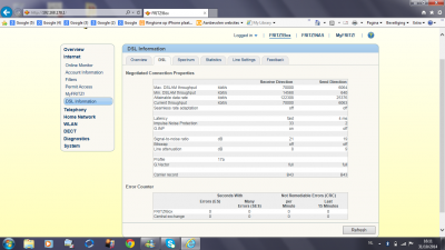

Hallo,
zoals gevraagt de lijnwaardes met de 7490 met versie 6.20
werkt dus wel degelijk met vectoring ....
maar zie niet goed het voordeel van de 6;20 ten opzichte van 6.06

dommelgebruiker schreef:maar zie niet goed het voordeel van de 6;20 ten opzichte van 6.06
De bug van de "attainable data rate" is er toch uit.
Nu heb je 122.300 kbit/s i.p.v 70.000 :)
Nu nog wachten tot ze DLM invoeren :-)

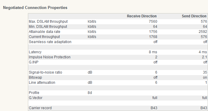

Sinds vrijdag zit ik ook op het fallbackprofiel ( fritzbox 7390, Max. DSLAM throughput receive kbit/s 9064 send 576 ). Zaterdag had ik al een fritzbox 7360 (124.06.06) geinstalleerd.
Nu 4 dagjes later zit ik nog steeds op smalband. Ik vermoed dat ik effe zal moeten wachten tot ik automatisch terug op normale snelheid kan gaan. Bij Proximus aanbellen heeft voor mij geen zin want ik ben klant bij Dommel ....
Ik laat iets weten .

9/512 is geen fallback maar repair profiel. Even bellen dus! ( en je bekabeling nakijken)

katerke schreef:effe gegoogled op repair profiel ... nog nooit van gehoord
Gebruik eens de zoekfunctie. Je gaat waarschijnlijk 1000 posts vinden op Userbase over "repair profiel" :wink:
katerke schreef:Nu 4 dagjes later zit ik nog steeds op smalband. Ik vermoed dat ik effe zal moeten wachten tot ik automatisch terug op normale snelheid kan gaan.
Wachten helpt niet, als je op een repair profiel zit. Hiervoor is een specifieke actie vereist ...
  1. Herstel de eventuele oorzaak waarom je op een repair terecht gekomen bent (in jouw geval is er niets gewijzigd, maar je kan op repair terecht gekomen zijn tijdens de modem wissel).
    Kijk toch maar eens alles na, of de installatie 100% conform is voor VDSL2.
  2. Bel daarna naar 0800 22424 en geef het nummer in van je lijn (eventueel lijn nummer opvragen door met een analoog toestel op jouw koperpaar naar 1924 te bellen). Dit zal de lijntest starten.
  3. De modem zal opnieuw syncen, en je zal nu op jouw standard profiel terechtkomen.
    • indien de fout niet hersteld is, zal je redelijk vlug terug op repair vallen.
    • als de lijn OK is, zal DLM proberen je snelheid nog te verhogen.

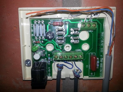

Heb de fritzbox aangesloten waar de lijn binnenkomt bij ons in huis, zelfde verhaal. (Doos opengedaan, draadjes zitten goed aangesloten)
Meer kan ik niet doen. Zal hulp van een derde worden.
Fritzbox is nieuw uit de doos van zaterdag, daar zal het wel niet aan liggen.
Splitter defect, vermoedt dat wij dan ook geen internet hebben.
Toch bedankt alvast voor de tips
.. Inderdaad al veel topics gezien van repair profielen :p
@ fryelectro
(van de doos uit de garage gaan er 2 aansluitingen richting woonkamer (er wordt maar 1 gebruikt voor telefoon en vdsl), telefoontest gedaan maar snelheid ging terug op repair, ga verder niet ''foefelen'' :p... laat het hierover aan een technieker). Toch bedankt .

@katerke, zie ik daar links onderaan op de printplaat + RJ contacten geen oxidatie (vochtprobleem) ?
Berichten: 6439
Bedankt: 2041 keer
katerke schreef:(Doos opengedaan, draadjes zitten goed aangesloten)
Ik ken dit type aansluitpunt niet, ben je 100% zeker of dit compatibel is met VDSL2? Normaalgezien moet je toch altijd een NTP-2007-wandcontactdoos en TF-2007-splitter hebben als je VDSL2 en analoge telefonie wil kunnen gebruiken?
http://bgctv.skynetblogs.be/#vdsl2splitterbeschrijving

Zoals raf1 al zei: dit is niet het normale VDSL2 aansluitpunt van Proximus: je lijn is dis niet conform, en dit is de oorzaak van je repair profiel.
Zoals boven al beschreven: je fritzbox aansluiten waar de lijn binnenkomt zal NIETS helpen
  • a) je moet de installatie conform maken, met andere woorden: je moet alle aftakkigen verwijderen (ik zie 3 kabels op jouw foto), en dan proberen
    b) het repair profiel zal niet vanzelf verdwijnen: je moet de lijntest uitvoeren via het 0800 nummer.

Bijgevoegd foto vh dekseltje van Belgacom ;). Misschien nog een oud type, alhoewel ons huis van 1998 is ( geen idee welk type), nu als dit niet conform is zal ik een andere doos halen.
Ik zal dat eerst in orde brengen ;)
toegevoegd : splitter/filter tf-2007 is eentje zoals op de foto van skynetblog.

Dit was het eerste type van aansluitdoos waar er een verschil werd gemaakt tussen Belgacom gedeelte en prive gedeelte.
Was bedoeld om zelfs een test te kunnen doen voor je naar de storingen zou bellen.
Indien schakelaar op OFF, had je enkel toegang via de 5 polige stekker of onderaan via RJ 11.
De onderkant waar je tot 3 kabels mocht koppelen was dan uit functie, dit was het prive gedeelte en toegankelijk voor iedereen.
Deze prise was voorzien om binnen bekabeling uit te sluiten bij metingen als de schakelaar op OFF stond.
Stond de schakelaar op ON = dan werd de volledige installatie gemeten, zowel Belgacom als prive gedeelte.
Er was ook een groene led voorzien, als je daar op duwde en led ging aan dan betekende dat er lijn spanning was ....
Op te merken valt dat normaal gezien de schroef waarmee je alles openmaakt zelfs werd afgedekt met een plastiekje
zodat je geen toegang had aan het Belgacom gedeelte ....
Bovenaan is het de kabel van Belgacom, wit/grijs (pet kabel van 2 paar), onderaan is 2 maal VVT van 2 paar = interne kabels.
Deze telefoonprise is ok voor ADSL maar niet voor VDSL !
katerke schreef:van de doos uit de garage gaan er 2 aansluitingen richting woonkamer (er wordt maar 1 gebruikt voor telefoon en vdsl)
Bedoel je op 1 telefoonprise zowel een toestel als de modem ? je zal aanpassingen moeten doen in elk geval dan.
Indien je een handige "harry" bent kan je het zelfs doen + hier hulp vragen hoe je het moet koppelen ....

Volgens mij kan hij dit perfect eens testen, zonder deze aansluitdoos te verwijderen:
  • - de 2 kabels naar boven afkoppelen, of zoals Bssoft schreef: schakelaar op "OFF"
    - zijn modem direct aansluiten op de 5-polige prise
    - 0800/22424 bellen
Als zijn modem nu niet terugvalt op repair heeft hij de oorzaak gevonden (=> binnen installatie)!
Ideaal moet hij deze aansluitdoos vervangen door een NTP.
Maar toch denk ik dat zijn installatie heel eenvoudig te verbeteren is:
  1. de ongebruikte kabel loskoppelen (dit is de oorzaak van de "stub" en zijn repair).
  2. boven in de living:
    • ofwel een NTP + TF2007.
    • ofwel de 5-6 adapter + TF2007.
    • ervoor zorgen dat er geen verdere aftakking is (de prise in de living is de enige op deze kabel)

Kan je eens een screenshot maken van jouw lijnwaarden? Dan zien we het verschil :)
katerke
Berichten: 17
Lid geworden op: 05 nov 2014, 12:47
Uitgedeelde bedankjes: 4 keer
Vdsl2 tool krijg ik niet aan de praat
Geen probleem fotooken bijgevoegd ;)
