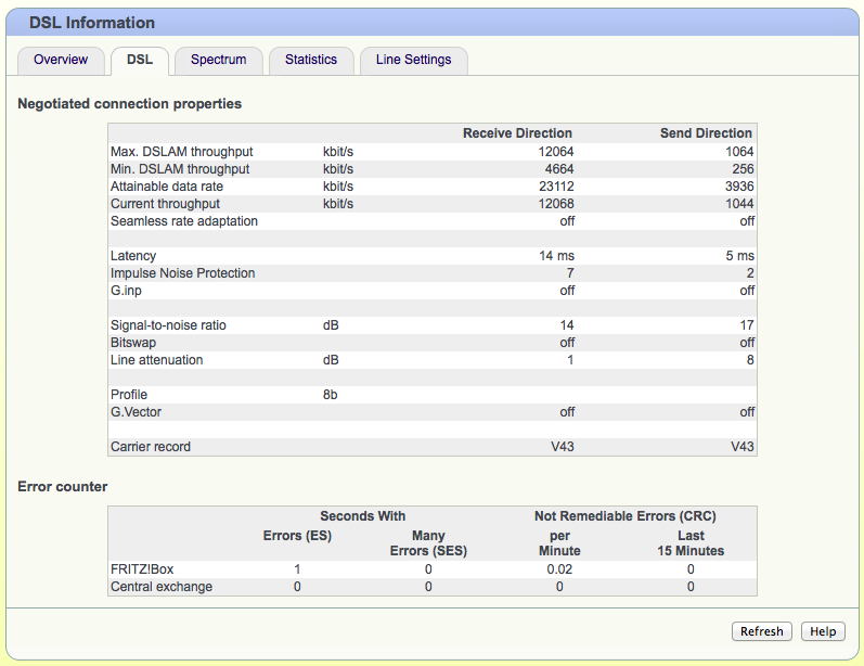

Indien een van jullie een FritzBox 7360 gebruikt op een Belgacom vectored lijn, wil je dan eens de lijnwaarden posten?
Hi philippe_d
Bedankt voor de post!
Ik heb EDPnet 16.5/10 profiel, De lijn is (denk ik) nog niet 'vector'-ed.
hier is de output op DSL Information / DSL
Max. DSLAM throughput kbit/s 16560 10064
Min. DSLAM throughput kbit/s 10064 4064
Attainable data rate kbit/s 38003 11752
Current throughput kbit/s 16554 10048
Latency 8 ms 6 ms
Impulse Noise Protection 3 2
G.inp off off
Signal-to-noise ratio dB 16 7
Bitswap off on
Line attenuation dB 0 6
Profile 17a
G.Vector off off
Carrier record V43 V43
nb: vector is off/off
De DSL central exchange is
Ikanos
0.0
B500494B4E53
352E352E
01
Had je graag nog andere waarden?
PS: ik heb een Freetz gebuild voor deze firmware en kan dus ook via ssh data lezen.

mDup schreef: Ik heb EDPnet 16.5/10 profiel, De lijn is (denk ik) nog niet 'vector'-ed.
hier is de output op DSL Information / DSL:
- Current throughput kbit/s 16554 10048
Profile 17a
G.Vector off off
De DSL central exchange is:
Uit de info hierboven zie je duidelijk dat:
- - je nog geen vectored lijn hebt.
- je nog niet op een vectored ROP zit (Ikanos in plaats van Broadcom).
Trouwens geen idee hoe vectoring zal uitgerold worden op een High Upload (16.5/10) profiel?
Gezien het vectoring provisioning profiel initiëel 70/6 wordt, is dit dus niet geschikt voor een 16.5/10 lijn!

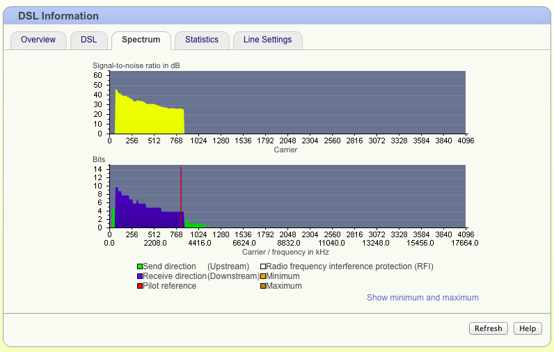

PS. Het zou eens interessant zijn om een screenshot te zien van jouw DSL Spectrum.
Gewoon uit interesse (ik wil eens weten of zo'n 16.5/10 profiel andere download/upload banden gebruikt dan een gewoon 17a profiel).
Ter info: zo ziet een 17a (70/6) niet-vectored spectrum er uit.
Je ziet hier dus duidelijk hoe de upload capaciteit (groene band) van deze lijn onderbenut wordt (attainable = 16 mbps)
