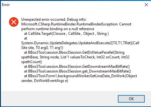

Ik vrees dat er een firmware update van de BBOX3 gebeurd is (toch alvast bij mij) waardoor het tooltje niet meer werkt. De up/down waarden worden gelukkig wel nog getoond, maar bij de rest gaat het fout (zie screenshot). De nieuwe firmware versie is blijkbaar 8c.82A/6.7.0
Hopelijk is het met een kleine aanpassing te fixen, want die max bitrate waarden waren ook wel leuk om te weten. Mocht het de auteur van het tooltje helpen: de noise margin 'up' is wel ingevuld op mijn screenshot, maar is niet realistisch, die was tot vorige week altijd rond de 7 à 8 db.
Update: ik heb gezien dat er een nieuwe versie van de tool is. Deze even geprobeerd en crasht niet, MAAR: de waarden zijn echt abnormaal en kunnen niet kloppen: een down max bit rate van 32 Mbit/s, maar een actuele rate van 50?
Wellicht heeft deze firmware update iets te maken met de introductie van vectoring in de 1,1-2,2 MHz frequentieband (ipv enkel 1,1 MHz). (bron)

De waarden die ik weerkrijg van de bbox zijn niet altijd betrouwbaar. Ik heb enkele aanpassingen gedaan aan de tool waardoor vectoring en vdsl2 profiel detectie nu beter zou moeten zijn.
Steven_09, kan je deze versie uitproberen? https://www.proximuscloud.be/web/app/sh ... bC5ZBY8EGC
Deze versie zou toch al een beter resultaat moeten geven.
Zelf heb ik nog de oude firmware, dus ik kan nog niet onderzoeken waarom de noise margin verkeerde waarden weergeeft.

Ik heb even de nieuwe versie geprobeerd, en profiel wordt nu correct herkend. Maar er komen nu helemaal geen waarden meer voor de max bit rates (blijft 'draaien'), en na een hele tijd verschijnt een foutboodschap die ik hieronder ook eens meegeef ter info.
pyro85
Berichten: 195
Bedankt: 126 keer
Bedankt voor te testen, blij te zien dat de vectoring en vdls2 profiel detectie nu in orde is :)
De foutmelding die je krijgt geeft een bijkomend probleem aan met de nieuwe firmware. Met de oude firmware kan ik die fout niet simuleren.
Ik heb een nieuwe versie gemaakt die deze fout alvast opvangt: https://www.proximuscloud.be/web/app/sh ... KNcZHuePLy
Volgende problemen blijven dus:
- downstream noise margin kan niet opgehaald worden van de bbox
- max downstream bitrate kan niet opgehaald worden van de bbox, indien de eigen berekening faalt
De tool zal voor de nieuwe firmware bij max downstream bitrate gewoon de current downstream bitrate geven, als tijdelijke oplossing.
Van zodra ik de nieuwe firmware heb, kan ik deze problemen verder onderzoeken.
