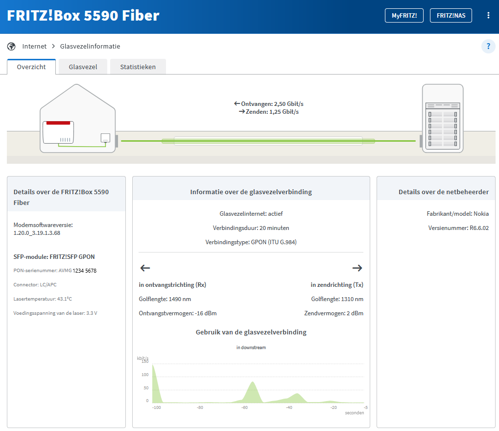

Ik probeerde eergisteren via de kantendienst mijn Fritz!Box 5590 Fiber (met een FRITZ!SFP XGS-PON module) te laten activeren, maar tevergeefs.raf1 schreef: 25 okt 2024, 10:59 Je kan wel vragen aan de klantendienst van je provider om je SFP+ module aan de hand van het serienummer te activeren, maar ze zijn pas verplicht om op die vraag in te gaan vanaf 1 november
Proximus stuurde mij hiervoor een technieker (en beloofde dat dit een gratis interventie zou zijn).
Technieker was hier al 's anderendaags, begreep heel goed waar ik het over had.
Hij had ook zijn laptop bij, waarmee hij bij klanten hun Proximus fibermodem moet activeren.
Hij moest dus eigenlijk gewoon in dat zelfde scherm het modem-ID van de Fritz!Box ingeven (AVMG 1234 5678) in de plaats van de Nokia (ALCL xxxx yyyy).
Maar na telefonische rugspraak met zijn teamleider mocht hij dat niet
Wachten dus tot 1 november

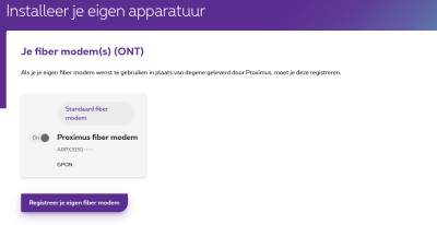

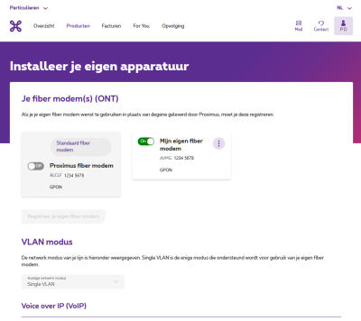

Reactie van moderator op proximus forum.
Er zal altijd eerst onze apparatuur geinstalleerd worden en daarna kan je je eigen toestellen in gebruik nemen.
Er zal een webportaal zijn waar je je toestellen op kunt registreren en de nodige gegevens kunt terugvinden.

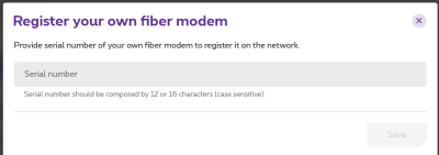

Hallo,raf1 schreef: 25 okt 2024, 10:59 De grote onbekende vandaag is de procedure om zo'n SFP+ module te activeren op het netwerk van je provider, dit zou op basis van het serienummer gebeuren. Maar er zou ook een check gebeuren op de hardware- en softwareversie.
Deze gegevens zou je moeten doorgeven aan je provider, maar het lijkt erop dat de providers vandaag nog geen aanmeldingsprocedure voor eigen apparatuur gepubliceerd hebben. De deadline is 1 november.
Ik stel me voor dat er op 01/11/2024 een nieuw dialoogvenster zal zijn om je apparatuur te kiezen. Van daaruit wordt een boomstructuur geopend om elk item van de gevraagde gegevens te selecteren, zoals de UTAC, de S/N van de apparatuur en de firmwareversie. En tot slot het serienummer van de SFP+ module. Pas dan zou de lijn eindelijk worden geïnitialiseerd en geactiveerd.
Ik weet niet hoe het eruit zal zien, maar het zou een vrij standaard interface moeten zijn.

Kan je me, zie enkele posts terug, bevestigen dat het modem-id bij een fiber-Fritz in de "bak" zit en niet in de SFP+ ?
M.a.w. staat het "AVMG 1234 5678" op een sticker op de bak of op de module?
Als we hier met z'n allen elkaar gaan helpen met eigen modems lijkt me het nuttig enkele do's en don'ts op te lijsten in een toekomstige sticky?
Ik ga nog heel even op dezelfde nagel kloppen. Om te proberen verhinderen dat userbasers de verkeerde modules zouden kopen.

Het zit in de Box, niet in de module ...serialchiller schreef: 31 okt 2024, 07:53 Kan je me, zie enkele posts terug, bevestigen dat het modem-id bij een fiber-Fritz in de "bak" zit en niet in de SFP+ ?

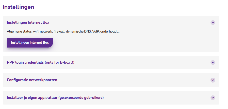

Proces is héél eenvoudig:
- Op My Proximus > Internet > Instellingen is er een optie bijgekomen: Installeer je eigen apparatuur (gevanceerde gebruikers)
- Dan kom je op een pagina waar je huidige ONT staat (met modem-ID ALCL wwww xxxx). Hier kan je de modem-ID van je eigen Fiber modem invoeren (voorbeeld AVMG yyyy zzzz) voor mijn Fritz!Box 5590 Fiber.
- Na enkele minuten valt je internet uit
- In de Fritz!Box Internet > Toegangsgegevens gewoon switchen van “Proximus Fiber via WAN” naar “Proximus Fiber”. Na enkele seconden men je terug online

Heb dit op MyProximus getest met een FS.com XGS-ONU-25-20NI.
Na het ingeven van het Serienummer (niet het serienummer van op de module, maar het account dat je van je FS rep krijgt)
het account dat je krijgt om in te loggen op de ONT is gelijk aan de output van:
10 seconden na het activeren van mijn modem via MyProximus gaat de Proximus ONT al offline. Ik steek dan de XGS-ONU-25-20NI op de plaats waar mijn RJ45 SFP+ zat die naar de Proximus ONT ging en sluit de fiber aan. WAN is dus nog steeds tagged op VLAN20.
De link komt op, maar hoe lang ik ook wacht, internet lukt niet.
#ONT/system/misc> eqsn get
eqsn: GPON1234567aDe link komt op, maar hoe lang ik ook wacht, internet lukt niet.
