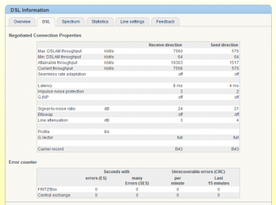

Nadat vanmorgen mijn profiel op 100/20 gezet was (automatische verhoging na enkele weken vectoring) is enkele uren later de modem herstart en ben ik teruggevallen op een 7,6/0,5 profiel. Wat kan daarvan de oorzaak zijn en wat kan ik hier aan doen?
- Berichten: 19043
- Uitgedeelde bedankjes: 1060 keer
- Bedankt: 3917 keer
- Recent bedankt: 20 keer
Gelieve bij dit soort berichten altijd het type FritzBox (7360 v2?) en de Firmware versie (OS 06.31?) te vermelden.
Je bent op een fall-back profiel gevallen, dat gebeurt normaal alleen als je een niet goedgekeurde modem (of firmware) gebruikt.
Wat je kan proberen:
- DSL kabel uit de splitter verwijderen (zonder de modem te herstarten). Na enkele minuten terug verbinden. Dan eens kijken of je terug op 200/20 komt.
- Indien dit niet helpt: lijntest via 0800 22424 (niet inhaken tot je de volledige procedure hebt doorlopen), en afwachten.
- Indien niets helpt: provider helpdesk bellen.

Mijn verontschuldigingen voor de onvoldoende info. Ik was zo geschrokken dat ik vergeten ben dit te vermelden. Het gaat hier inderdaad om een Fritzbox 7360 V2 met de firmware 06.31. Volledigheidshalve, deze opstelling heeft reeds enkele maanden tot grote tevredenheid gewerkt en er is ondertussen geen enkele wijziging geweest aan de bekabeling.

Voorlopig nog steeds op 70/20philippe_d schreef: Je bent op een fall-back profiel gevallen, dat gebeurt normaal alleen als je een niet goedgekeurde modem (of firmware) gebruikt.
Hoe kan dit nu veranderd zijn? Wel vermelden dat ik nu terug, na het uitvoeren van een lijntest, het profiel 17a heb.

Fallback profiel krijg je, als de apperatuur denkt dat jouw fritzbox/firmware niet op de whitelist staat. Om te voorkomen dat je de lijnen stoort (bij vectoring moeten alle modems meewerken) wordt je op een lager profiel gezet, vectoring wordt niet gebruikt op frequenties onder de 2,2 Mhz wegens niet compatible met ADSL2

En dat is net het probleem. Ik gebruik een Fritzbox 7360 V2 met OS 06.31 (ouderdom 3 jaar). Volledig volgens de regels. Mijn binnenbekabeling is sinds maanden niet gewijzigd, de verbinding tussen de TF2007 en de modem is maar 50 cm lang en het fallback profiel is opgetreden kort nadat mijn profiel automatisch verhoogd werd van 70/20 naar 100/20. Vreemd genoeg is de Fritzbox toen opnieuw opgestart waarbij het log gewist werd.qless schreef:Fallback profiel krijg je, als de apperatuur denkt dat jouw fritzbox/firmware niet op de whitelist staat. Om te voorkomen dat je de lijnen stoort (bij vectoring moeten alle modems meewerken) wordt je op een lager profiel gezet, vectoring wordt niet gebruikt op frequenties onder de 2,2 Mhz wegens niet compatible met ADSL2
Als ik de oorzaak niet kan achterhalen is het mogelijk dat dit opnieuw optreedt en dat wil ik graag voorkomen.

Ik zou hier niet zo hoog aan tillen.
Jij bent gewoon door Proximus verkeerdelijk op een fall-back profiel gezet. Deze fout werd probleemloos hersteld na de automatische lijntest.
Indien er een echte reden zou geweest zijn voor een fall-back profiel (CPE niet whitelisted), dan zou een lijntest daar niets aan veranderd hebben ...
Het fall-back profiel is een "uitvinding" van Proximus, en daar kan AVM niets aan veranderen. Het heeft dan ook geen zin om de AVM support hierover te contacteren (ze zullen niet eens weten waarover je het hebt).
Proximus heeft een lijst van alle goedgekeurde modems en Firmwares. Op die lijst staan zowel B-boxen, O-boxen, /T's, /S's, FritzBoxen, ...
Als jouw modem/OS op de lijst staat, dan mag je geen fall-back profiel krijgen.
Dit was duidelijk een fout bij Proximus, en heeft volgens mij dus niets met de modem te maken.

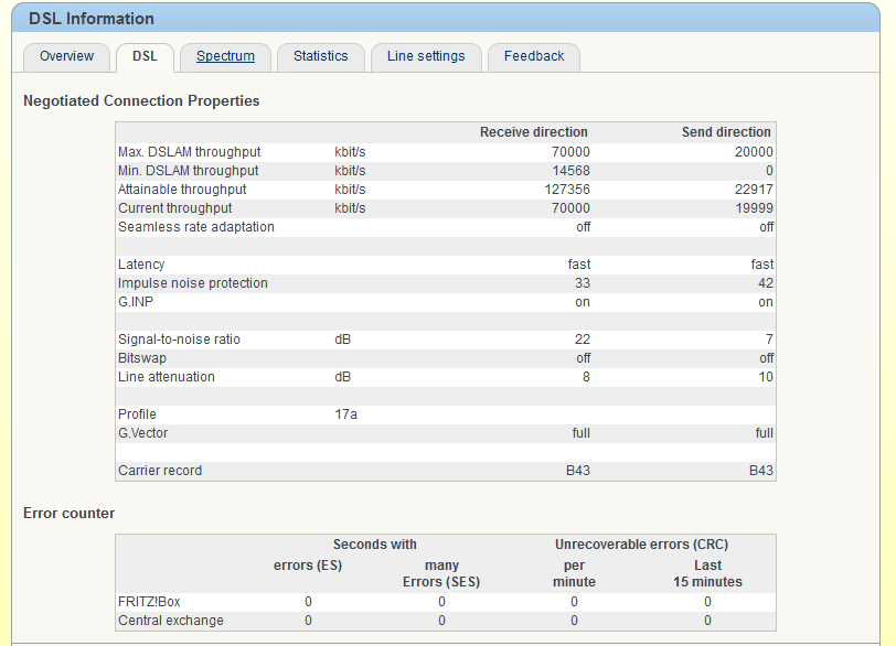

Je zit op enkele tientallen meter van de ROP?Blino schreef:Attainable trougput 139.910 kbps
attenuation 5dB

Vectoring is hier nu ook eindelijk actief. Ik merkte het aan de ping die nu 10 a 11ms is ipv 26-27ms (naar tweakers.net).
Van 70/10 DLM met 90Mbps attainable naar 70/20 met 130Mbps attainable. Nu wachten op DLM.

Ik heb net live gezien hoe G.Vector full is gegaan. Mijn internet viel weg, dus ging ik in de logs kijken van mijn Fritzdoos. Om 00:00 had het pushbericht van mijn doos nog geen bijzonderheden gegeven maar om 02:21 was het zo ver.
DSL bleef gesynched, maar ik heb wel een PPPoE timeout van 15 minuten gehad. Nu wachten op G.IMP om op ON te komen

Zo nu ook in (iedergeval 1) rop in Lokeren een broadcom kaart. Zag wel dat de attainable van 85/17 naar 79/24 gegaan is, vectoring staat nog niet aan, DLM profiel van 50/10 is netjes behouden

Op 23/5 is hier de broadcom kaart gestoken. Op 7/6 heb ik live de full vectoring zien ingaan en nu das wachten op activatie en achteraf DLM. Maar zoals eerder gezegd is geduld een schoon deugd en ben ik in blijde verwachting
Ik heb nog overwogen om een TBF te starten gezien mijn attainables een klets hoger kwamen te liggen, maar we zullen "het systeem" zijn werk maar laten doen.
