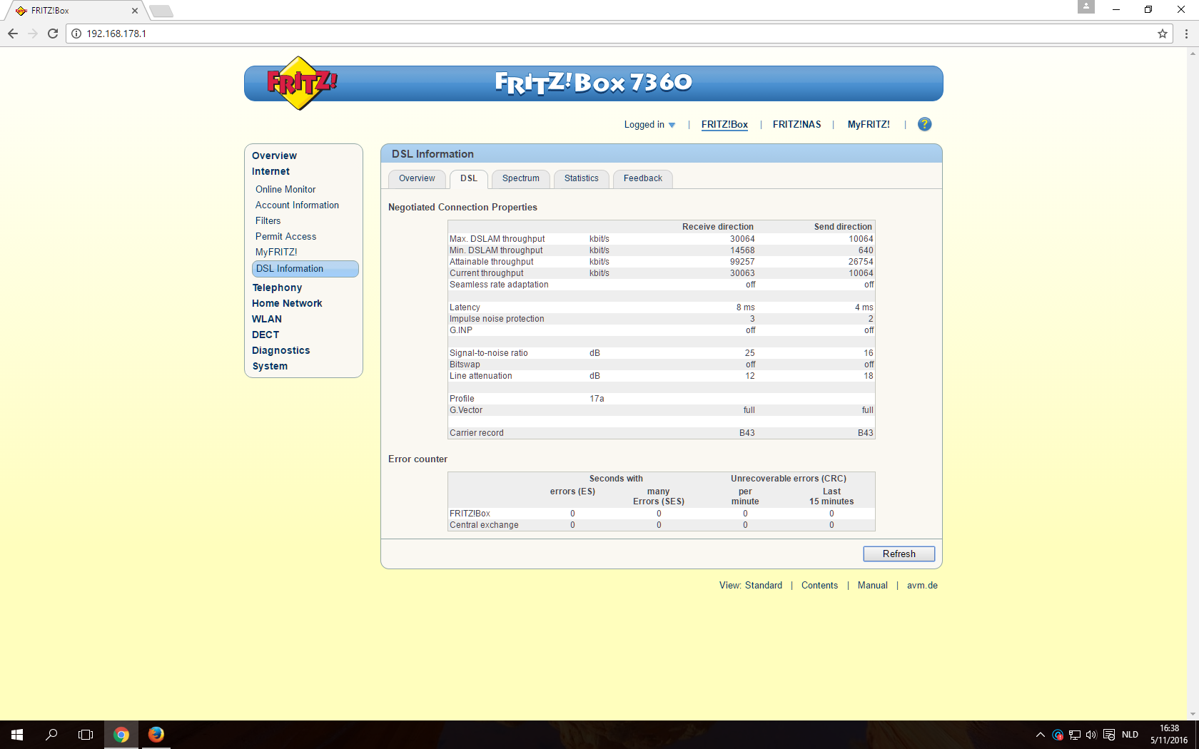

Wat voor een modem heb je, bij een BBox2 / Fritzbox kan je dat relatief makkelijk checken of ze geupgrade zijn.

GuntherDW schreef:Wat voor een modem heb je, bij een BBox2 / Fritzbox kan je dat relatief makkelijk checken of ze geupgrade zijn.
bbox3 sagem :)
Niet veel verschil te zien met gisteren.

Waterboy
Berichten: 583
Bedankt: 18 keer
philippe_d schreef: Je bent dus na de wissel in de ROP terug op 30/10 gevallen (provisioning zonder vectoring), en DLM zal je normaal terug naar 70/10 brengen.
Er is dus geen probleem met de lijn.
Met een b-box3 zal je op 70/20 starten, waarna DLM jou tot 100/20 kan verhogen.
Volgens mij is de vectoring op de ROP al langer actief dan sinds deze week.
B-Box 2 02/10/2016
Device:                        B-Box 2
Downstream current bit rate:   70 184 kbps
Upstream current bit rate:     10 064 kbps
Downstream max bit rate:       82 256 kbps
Downstream attenuation:        12,9 dB
Downstream noise margin:       10,9 dB
Vectoring down:                no
Vectoring up:                  no
Modem vectoring compatible:    no
DSL standard:                  VDSL2
Distance                       270 m
Proximus profile name:         70/10
04-11-2016
B-Box 3 Sagem Tool v0.12.1
Device:                        B-Box 2
Downstream current bit rate:   30 040 kbps
Downstream max bit rate:       83 600 kbps
Downstream attenuation:        12,7 dB
Downstream noise margin:       25,5 dB
Vectoring down:                no
Vectoring up:                  no
DSL standard:                  VDSL2
Distance                       262 m
Proximus profile name:         30/10
Proximus DLM profile:          no
Blijkbaar is vectoring toch nog niet actief op de lijn.

Betekenis van de FritzBox uitlezing:
  • G.Vector = "full" > wil zeggen: de ROP bevat al de vectoring kaarten. analoog aan "ROP vectoring compatible = yes"
  • G.INP = "off" > wil zeggen: vectoring is nog niet geactiveerd.
Je gaat dus nog wat geduld moeten hebben, maar gezien je een FritzBox hebt, zou ik je aanraden om de b-box2 niet meer te gebruiken.
Eventueel eens een TBF lanceren via 0800 22424?
