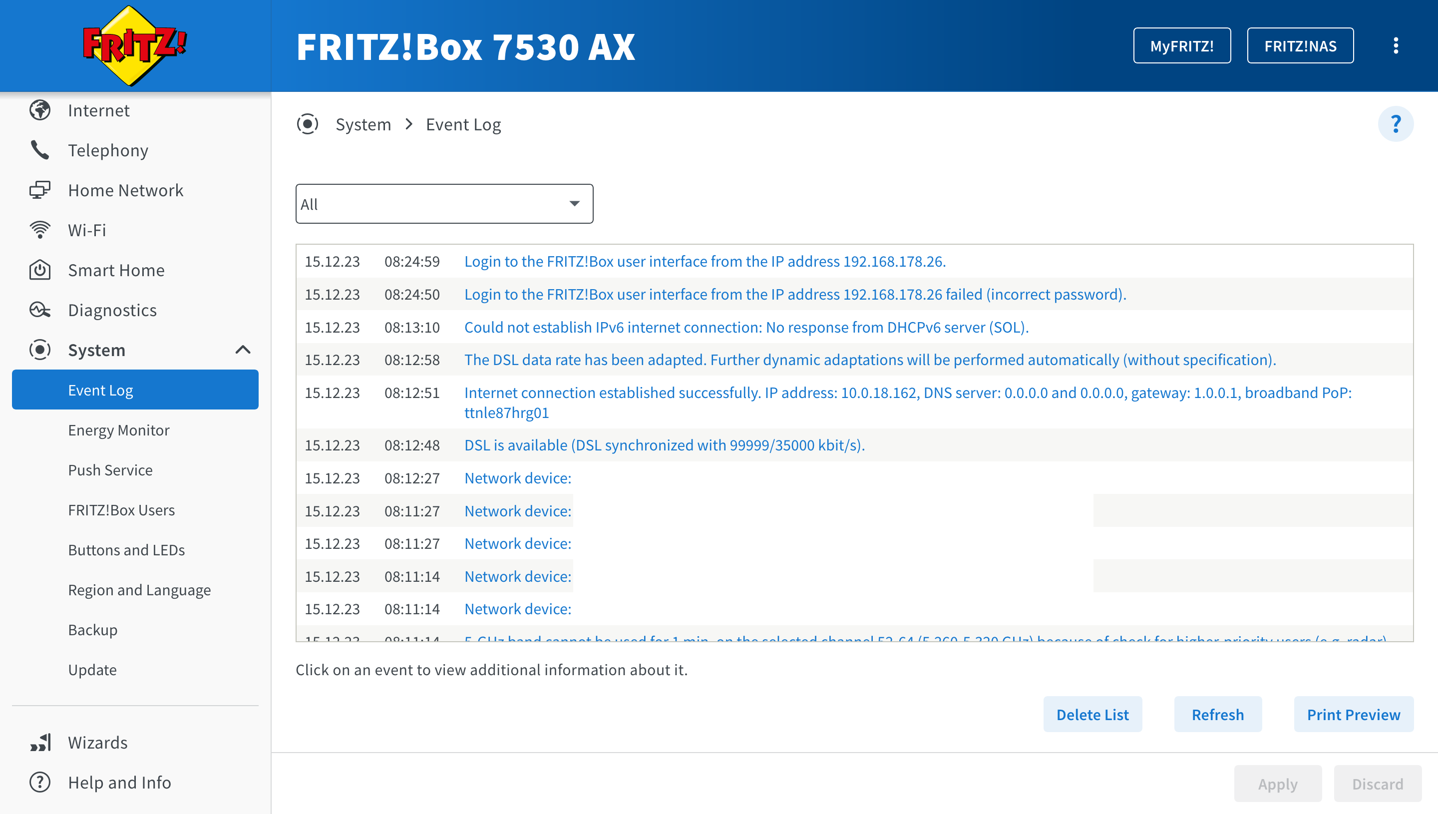

Hallo forumleden,
Als Proximus-klant loop ik tegen problemen aan bij het vervangen van de bbox3 door een Fritzbox 7530AX International. De installatie leek in eerste instantie soepel te verlopen; ik volgde de instructies van edpnet, koos alleen Proximus in het proces en gaf mijn gebruikersnaam en wachtwoord als referenties op. De Fritzbox maakt verbinding via DSL en de initiële internetcontrole is succesvol. Ik zie dat er een IP is toegewezen, maar het toont ook DNS als 0.0.0.0 en een vreemde gateway (1.0.0.1). Ik kan geen toegang krijgen tot internet, de Fritzbox slaagt ook niet voor de zelftest (ondanks dat deze als verbonden wordt weergegeven). Dus ik vermoed dat er wat fijnafstemming van de configuratie ontbreekt. Ik heb geprobeerd de DNS in te stellen op 8.8.8.8, maar dit werkte niet. Ook teruggaan naar de oude DSL-driver hielp niet. Fritzbox-versie is 7.57, die als goedgekeurd wordt vermeld door edpnet. Heeft iemand dit eerder meegemaakt en weet wat te doen?
Bedankt voor jullie hulp!

Probeer eens zonder je login gegevens van PX, andes eens opnieuw je PPPoe gegevens invullen let op met spaties bij copy/paste
Zie niet meteen een issue

Je kreeg een 10.0.*.* IP dus geen "public IP".
Ik zie niet direct iets in de selftest maar misschien dat @philippe_d wel iets opmerkt.

De vraag is of de lijn reeds omgezet is naar "single VLAN":
  • klassieke lijn: PPPoE en VLAN 10
  • single VLAN lijn: IPoE en VLAN 20
Ik zou niet "Proximus" kiezen als aanbieder, maar "andere internet aanbieder" en de instellingen manueel doen:
Klassieke lijn:
  1. Aansluiting: Aansluiten op een DSL-aansluiting.
  2. Bedrijfsmodus: Internetverbinding zelf tot stand brengen.
  3. Toegangsgegevens: Zijn toegangsgegevens vereist? Ja (=PPPoE).
    Gebruikersnaam (formaat: ab123456@PROXIMUS) en internet paswoord invullen.
  4. VLAN-instellingen: VLAN voor de internettoegang gebruiken > VLAN-id = 10
  5. IP-instellingen: IP-adres automatisch via DHCP ophalen.
Single VLAN lijn:
  3. Toegangsgegevens: Zijn toegangsgegevens vereist? Neen (=IPoE)
  4. VLAN-instellingen: VLAN voor de internettoegang gebruiken > VLAN-id = 20

Het bleek dat het enige wat ontbrak was het toevoegen van @PROXIMUS aan de gebruikersnaam, er waren geen andere wijzigingen nodig!
Bedankt allemaal voor jullie snelle antwoorden.
