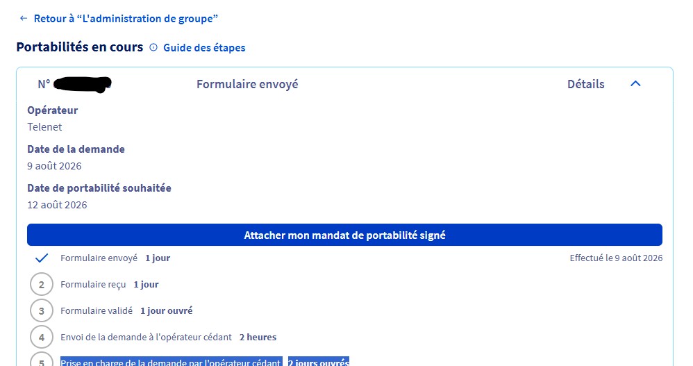

ik heb het document nog eens gemaild. Afgelopen woensdag was telenetnummer geporteerd! Zonder enige manuele tussenkomst. Bij mijn nr. van edpnet ging het veel, veel moeilijker.

Here we go again...4 werkdagen na portering.

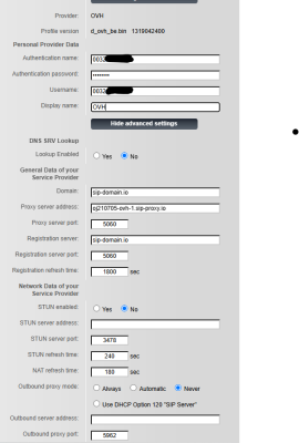

Rustig. Ja, mijn probleem is dat sip-domain.io niet werkt! Na 20 jaar voip en vooral OVH weet ik ongeveer hoe het werkt. :-(
En deze Franse mensen, hebben hetzelfde probleem!

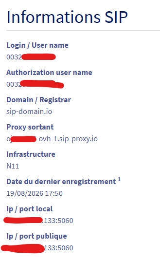

Hierboven screenshot van de gigaset..Kan maar kopiëren en plakken hé....En het werkt wel in de fritzbox, maar niet in een gigaset 530IP (met de laatste firmware)

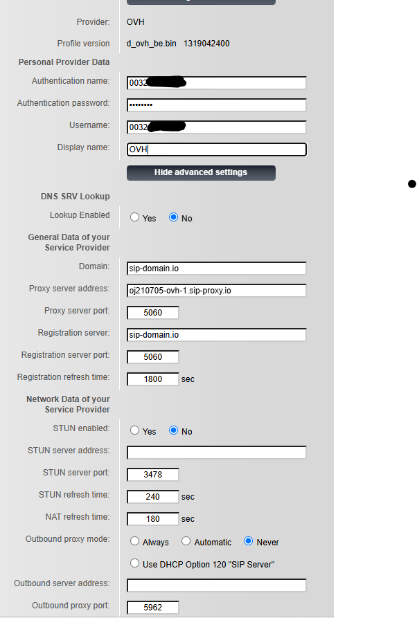

mijn oude sipaccount ter test ingevoerd, en jawel...het werkt...Maar sip-domain.io is niet te configureren!

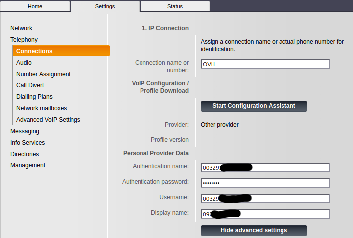

Misschien heb je hier iets aan : de Ovh instellingen uit de Gigaset C610IP
Berichten: 6533
Uitgedeelde bedankjes: 714 keer
Bedankt: 438 keer
Recent bedankt: 11 keer
Thx. Nee. Ook jouw instellingen (behalve domein en proxy) overgenomen, no success.

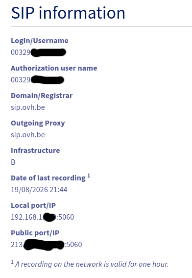

Ik kan je mijn SIP information eens tonen :
Bij jou is dit telkens sip-domain.io
En Infrastructuur N11 ?

JA
JA

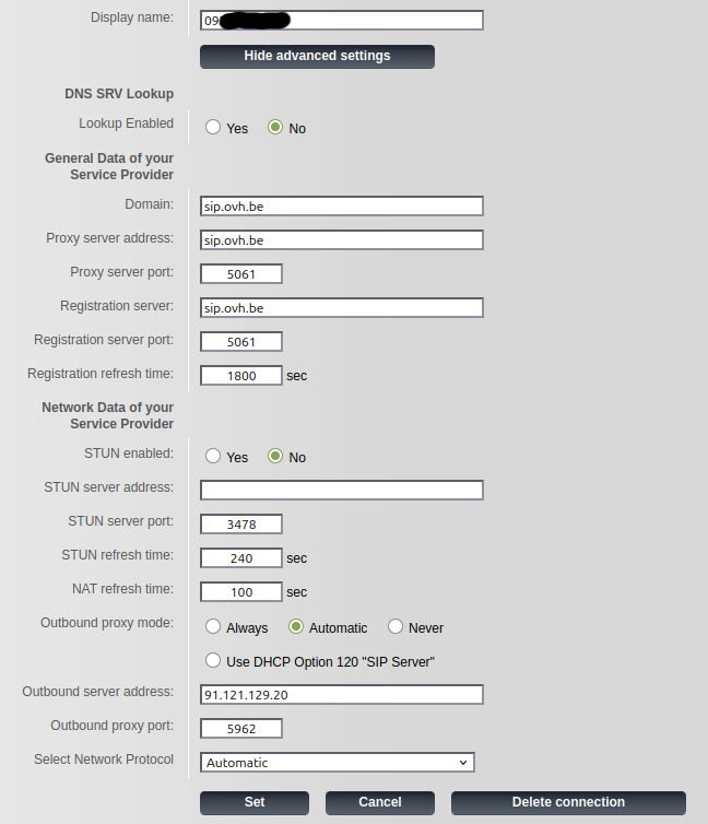

ik kan ook registreren met oude account sip5.ovh.be, maar niet via een sip-domain.io
Ik heb het opgegeven. Spijtig. Natuurlijk durf ik ook geen recentere Gigaset kopen (vb. GO-Box 100 van 2020), daar ditzelfde fenomeen kan voorvallen.
