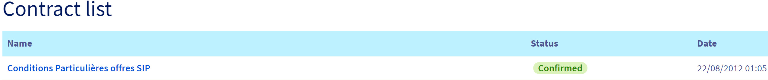

Omdat ik als beginneling toch nog tegen wat problemen aanliep, hierbij mijn ervaring bij het afsluiten van een vast Belgisch telefoonnummer bij OVH Frankrijk.
Maak het jezelf gemakkelijk en maak eerst een account aan bij OVH Frankrijk door jezelf te registreren.
Het is heel belangrijk dat je op de Franse OVH website je account aanmaakt, anders kan je geen Belgisch vast nummer aanvragen.
Zorg dat rechts bovenaan op de website de Franse vlag te zien is, zo niet selecteer dan France(€) bij het kopje Europe.
Links naast de vlag kies je nu 'Mon compte client" om een account aan te maken.
Op de pagina die daarna opent kies je voor 'Create an account'.
Nu opent de volgende pagina waar je het volgende moet invullen:
Country of tax residence: Belgium
Currency wordt automatisch ingevuld met Euro
En nu heel goed OPLETTEN (want hier ging ik de fout in)
Bij Website (language) moet je kiezen voor OVHcloud France(francais) !!!
Ik dacht het mezelf makkelijk te maken en te kiezen voor Nederlands als taal, maar dan maak je dus een account aan op OVHcloud Nederland ipv OVH cloud Frankrijk.
En je komt er pas achter dat je geen Belgisch vast telefoonnummer kan registreren op OVHcloud Nederland als je alle stappen hebt doorlopen.
Dus zorg dat je dit goed in de gaten houd anders kan je weer van voor af aan beginnen.
De rest is nog min of meer hetzelfde zoals vermeld in de openingspost, alleen de namen van de abonnementen en het uitzicht van de website zijn wat veranderd.
Maar daar kom je wel aan uit (eventueel met google translate).
Ik hoop dat nieuwelingen hier wat aan hebben.
