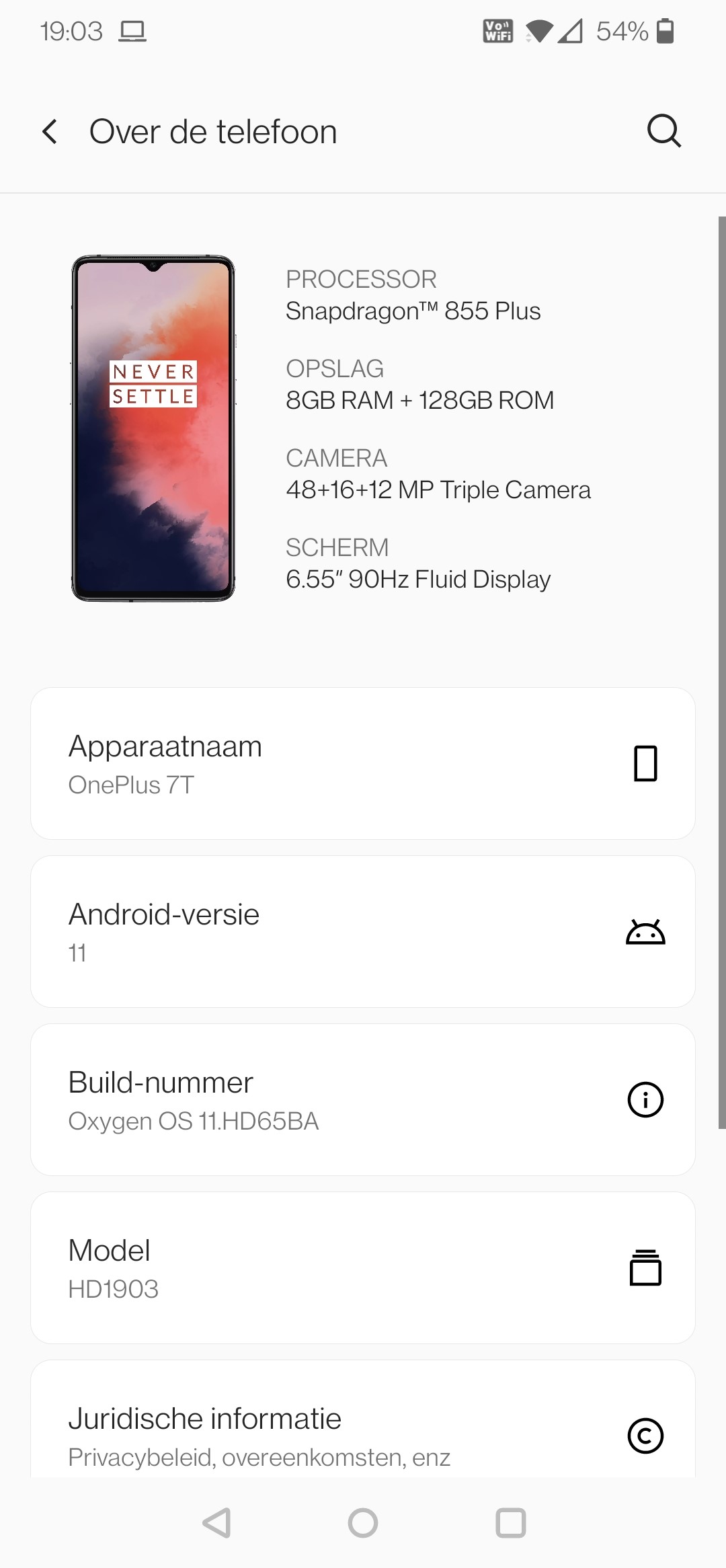

Hoi iedereen,
hier de methode die ik heb gebruikt op mijn 7T
https://forum.xda-developers.com/t/guid ... t-84365623

Ik kan hierbij bevestigen dat deze methode effectief werkt.
@dimitri26: Welke .mbn file gebruik jij? (<region>/<carrier>/commerci/<country>/mcfg_sw.mbn)

dimitri26
Berichten: 33
Lid geworden op: 01 maa 2019, 22:41
Bedankt: 2 keer
wouter5 schreef:
dimitri26 schreef:Hoi iedereen,
Uk-telefonica
