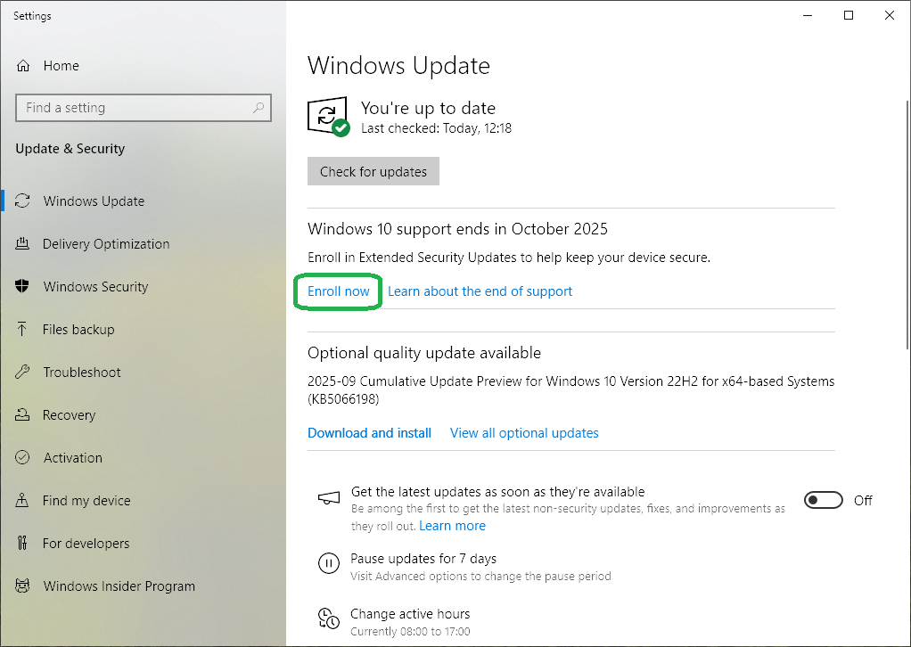

door FredericV
Dus je hebt een microsoft account nodig, anders geen extra jaar aan updates?
In Settings, Windows Update kan ik bij Enroll in Extended Security Updates op Enroll now clicken.
Dan vraagt hij om een Microsoft account.
Is dit alles, of is er meer nodig?
Ik had in een ver verleden een MS account, maar deze staat op een niet langer bestaand domein. Geen interesse in dingen zoals onedrive.

@FredericV: waar vind je die 'Enroll in Extended Security Updates' terug? Ik kijk er wellicht over, maar zie ze dus niet...

@Sinna

@FredericV: heb ik dus niet. Morgen eens kijken op een ander toestel, al vrees ik dat ik bot zal vangen omwille van de AD-join.

Bij mij staat er "Enrolment for Windows 10 Extended Security Updates will be coming soon"
https://learn.microsoft.com/en-us/answe ... urity-upda
"Note: If you don't see the enroll option on your system, you need to wait, as Microsoft is gradually rolling out this option to devices. "
