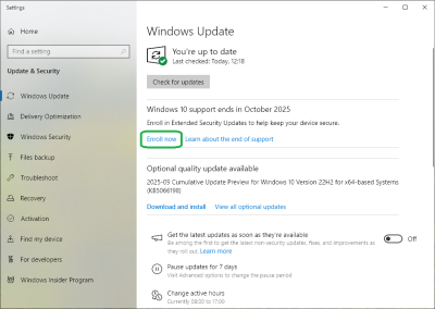

Dus je hebt een microsoft account nodig, anders geen extra jaar aan updates?
In Settings, Windows Update kan ik bij Enroll in Extended Security Updates op Enroll now clicken.
Dan vraagt hij om een Microsoft account.
Is dit alles, of is er meer nodig?

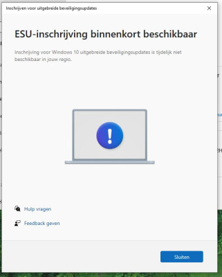

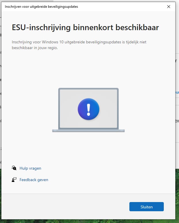

ddd
Berichten: 2570
Bedankt: 198 keer
Bij mij staat er "Enrolment for Windows 10 Extended Security Updates will be coming soon"
https://learn.microsoft.com/en-us/answe ... urity-upda
"Note: If you don't see the enroll option on your system, you need to wait, as Microsoft is gradually rolling out this option to devices. "

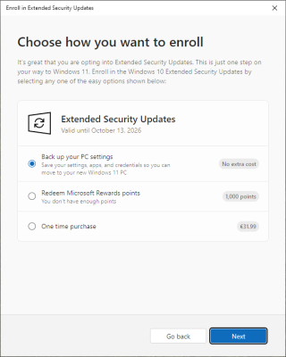

Damn, mijn Windows 10 Home doet net alsof de overeenkomst met Euroconsumers onbestaande is, gezien men één van de drie voorwaarden nog opdringt, na inloggen met een splinternieuwe MS account:
De enige update die ik nog mis, is de "2025-09 Cumulative Update Preview for Windows 10 Version 22H2 for x64-based Systems (KB5066198)".
Benieuwd of deze de enrollment wijzigt, zodat de voorwaarden die Euroconsumers heeft verkregen, nu van toepassing zijn.
-> dit lost het niet op, de drie opties blijven dus ongewijzigd, en windows is wel degelijk 22H2 dus de laatste versie:
Back up your PC settings (helaas in de MS cloud, dus no thanks)
Redeem MS Rewards points (1000 points)
One time purchase 31.99 euro

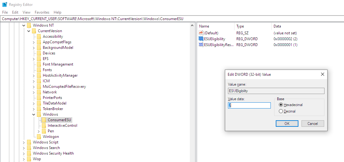

Ik heb de optie tevoorschijn gekregen met regedit maar kreeg dit :
FredericV
Berichten: 181
Bedankt: 22 keer

Volgens de registry ben ik althans deze keys, dus wel Eligible voor Consumer ESU:
Zie ook
https://www.tenforums.com/windows-updat ... ost2697775
– “ESUEligibility” value mapping:
0: Unknown / Feature is not enabled
1: Ineligible
2: Eligible
3: DeviceEnrolled
5: MSAEnrolled
8: LoginWithPrimaryAccountToEnroll
– “ESUEligibilityResult” value mapping:
1: Success
3: Non-Consumer edition
4: Commercial device
5: Non-Admin account
6: Child account
7: User Region is Embargoed
8: Azure device
11: Unknown / Feature is not enabled
Echter ik zie dat niet verschijnen als ik probeer te enrollen, als optie zonder één van de drie voorwaarden.

OK, gelukt.
Op PC1:
- in Windows update, gegaan naar "Learn more..."
- kom je hier terecht: https://www.microsoft.com/en-gb/windows/end-of-support
- dan klik op "Get extended security updates" - ms-settings:windowsupdate-esu?OCID=WEB_EOS_CY25_ESU&source=WEB
- kreeg ik het scherm om te enrollen.
Op PC2 stond het nu wel gewoon in windows updates scherm, na installeren laatste October updates. Bij deze niet zeker of dat ervoor al was.

Berichten: 1984
Bedankt: 157 keer
bij mij verschijnt er ook maar gewoon al dagen lang "binnenkort beschikbaar"
en op de MS pagina verschijnt er dat het tijdelijk niet beschikbaar is in "mijn regio". Ja ik woon in een zeer vreemde regio genaamd "Vlaanderen"
