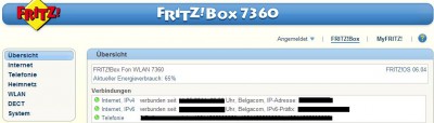

De AVM7360 International werkt nu prima met de nieuwste firmware Fritz!OS 6.04 (111.06.04 - 20-Feb-2014)!
