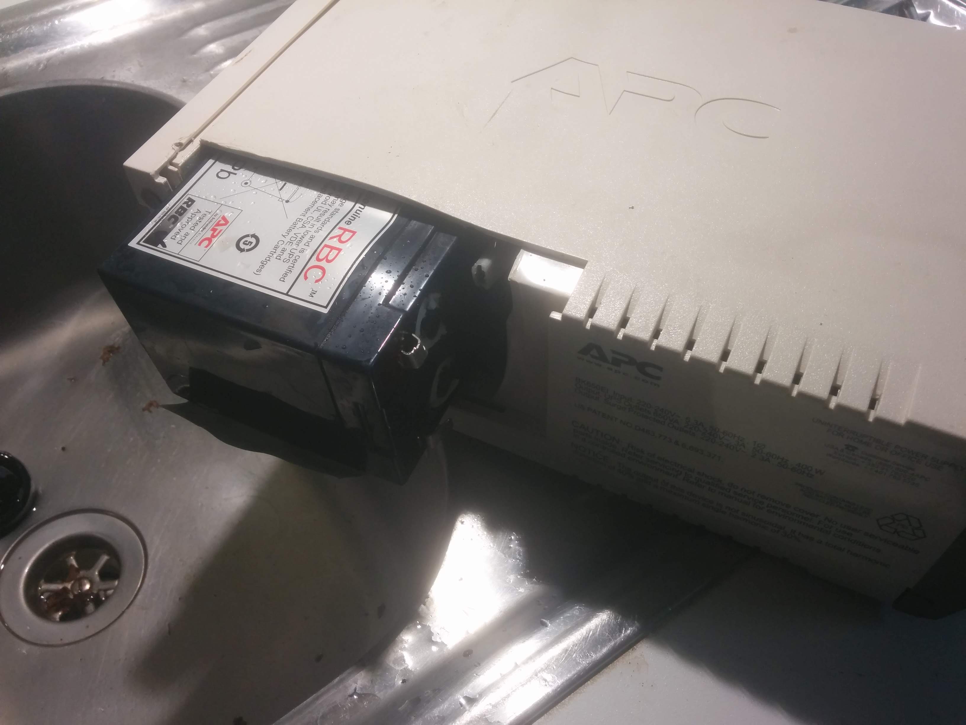

Wij hebben eens iets gelijkaardigs meegemaakt maar wel met mindere gevolgen. Werken aan de UPS (batterijen vervangen) maar de techniekers was vergeten van een van de aansluitingen goed aan te draaien. Door het slechte contact is dat beginnen smeulen en de batterijen in brand gevlogen.
UPS stond wel in een aparte ruimte...

Werken aan batterijen - altijd gevaarlijk en wordt vaak onderschat door knutselaars omdat het maar een batterij is...
Ik heb ook eens in mijn jonge jaren een schroevendraaier volledig doen smelten door een kortsluiting aan een batterij.
Zal leuk worden met de thuisbatterijen en brandveiligheid.
Mijn vriend produceert laadpalen voor elektrische wagens en alle schroeven moeten met een geijkte torsiesleutel worden aangedraaid en geprotocolleerd.
