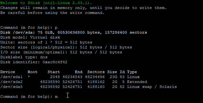

De disk van een serverke is in de loop der jaren wat klein geworden. Wat jaren geleden heb ik er 25GB voor voorzien wat toen op zich voldoende leek (de meeste data staat op een andere database server). Maar inmiddels staat hij toch vol.
Ik heb de server afgesloten, de disk vergroot in ESX en weer gestart, maar nu moet ik dus mijn partitie nog vergroten en het filesysteem laten "meegroeien". Hier ben ik niet mee bekend.
Voor Linux zijn er allerhande tutorials te vinden, dus zo gezegd zo gedaan dacht ik.
De eenvoudigste manier die ik vond was met fdisk en dan resize2fs. Maar daar zeggen ze dat je "start"-nummer hetzelfde moet zijn (kwestie geen data te verliezen) en je eind nummer geen andere partities mag overlappen. Bij mij zit er maar weinig ruimte tussen SDA1 en SDA2.
Kan ik op een of andere manier de andere partities moven zodat ik toch de extra ruimte kan benutten? (Ik heb wel een backup, maar als ik niet moet restoren is dat te prefereren). Of is dat iets waar zelfs menig Linux Guru van begin daar niet aan?

Als je die mogelijkheid hebt:
Een andere linux opstarten (live image laden bijvoorbeeld), en daarin gparted gebruiken.
Als je die mogelijkheid niet hebt, wordt het moeilijker.
Heb je LVM gekozen tijdens de installatie? Of pure native ext4?

Als het LVM is, zou het moeten lukken.
Maar de voorkeurspiste is een live image met gparted.

Gezien je de disk aanroept met /dev/sda* zal het wel ruwe ext4 zijn, alsook is het "maar" swap e.d. dus die kan je veilig removen en achteraf gewoon terugmaken.
Om het makkelijk te houden kan je een gparted livecd booten op je server inderdaad maar dit is vrij simpel. /dev/sda2 en /dev/sda5 deleten, /dev/sda1 resizen en een nieuwe swap (met mogelijk extended partition errond, al is dat in dit geval niet echt nodig?) maken op het einde terug.
Gewoon achteraf zien dat je UUID's nog kloppen in je /etc/fstab, gezien die veranderd zullen zijn, uiteraard als je een nieuwe swap aanmaakt.

Blijkbaar inderdaad geen LVM.
Ik heb met gparted de partities gedelete, opnieuw aangemaakt aan het eind van de disk en de initiele vergroot.
changes gecommit.

Als ik uw uitleg goed snap, eerst kijken in fstab naar de UUID's.
Vervolgens de swap en extended deleten.
Dan de primary deleten en opnieuw aanmaken met startwaarde hetzelfde dan voordien en een grotere eindwaarde.
Nieuwe swap partitie maken aan het einde (heb ik die eigenlijk nodig? Ik kan gerust ram toevoegen aan de VM en ik denk dat de 2GB zelfs nog voldoet)
Een resize2fs voor /dev/sda1
Reboot want ik neem aan dat hij dat anders niet kan uitvoeren op de primary partitie.

Als je niet zeker bent van je zaken kan je een snapshot maken welke je dan achteraf verwijdert, of de VM exporten en lokaal draaien op je eigen pc met daarop vmware player of virtualbox.
Maar zoiets klopt "ongeveer".
swap is eigenlijk altijd handig. Het zorgt ervoor dat er niet random processen gekilled worden als er wat meer RAM gevraagd wordt door de OOM killer.
Met "check de UUID's" bedoelde ik meer achteraf, met het "blkid" commando kijken in fstab en die aanpassen dan. Indien je fstab met UUID's werkt tenminste. Oudere setups werken nog met ruwe /dev/sdXX of "LABEL=...".

Edit: Gisteravond uitgevoerd zonder problemen. Toch voor dezelfde manier gegaan uiteindelijk dan de eerste keer, maar dan met men gparted ISO ipv Ubuntu. Was op 5 minuten in orde. Had deze keer de Zigbee2mqtt stick los gekoppeld voor het geval hij weer in error zou komen (en ineens es een nieuwe besteld om dat definitief op te lossen).
Tnx voor alle tips Ik kan redelijk men plan trekken op Linux, maar aan zulke zaken pruts ik niet graag. En bij de eerste handleiding was ik al eens de mist in gegaan voor ik het hiet kwam vragen (lang leve backups).
