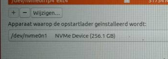

Er is een dev/nvme.. Ext4, apparaat en krijg wanneer ik installeer nu doe de melding Er is geen basisbestandssysteem gedefinieerd
Ondertussen bitlocker uitgeschakeld. Bios terug aangepast en opgestart met ubuntu usb stick en daarna gekozen voor installatie en daar loop ik vast bij installatietype
- Berichten: 6903
- Locatie: 'tstad
- Bedankt: 282 keer
Voor je ext4 partitie ¨/¨ root als koppelpunt kiezen, alsook formatteren aanvinken!

Inderdaad wied, dat zal het zijn.
- lacer
- Berichten: 3521
- Locatie: 09
- Bedankt: 211 keer
Neen, dat is bij 18.04 niet meer nodig.

Volgende keer bij kiezen installatie voor de optie onderaan "ik wil zelf kiezen waar ik Ubuntu installeer", dan kies je je klaargemaakte partitie en weet je ook of de bootloader Grub ook correct hebt geïnstalleerd, normaal in het begin van de HDD, maar niet in de Ubuntu partitie.
Ik heb wel geen ervaring met het nieuwste systeem van schijfindelingen zoals bij Win 10.
Moest het https://forum.ubuntu-nl.org/ niet tijdelijk uit de lucht zijn, kon je daar ongetwijfeld goede hulp krijgen.
Maar ze werden een tijdje geleden het slachtoffer van een cyberaanval bij de HCC waar ze gehost zijn.
