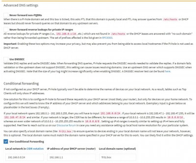

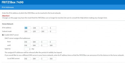

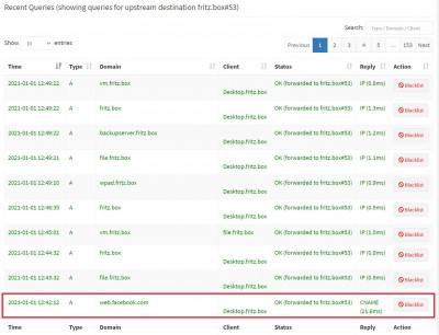

Sinds enkele dagen Pi-hole aan het testen. Tot nu toe heel tevreden.
Alleen loop ik tegen een probleem aan in combinatie met mijn FritzBox. Waarschijnlijk ergens een foutje in de configuratie.
In het Pi-hole dashboard zie ik dat Pi-hole regelmatig DNS aanvragen forward naar fritz.box. Dit lijkt niet de bedoeling ofwel?
Dit zou enkel mogen voor interne DNS resolving bijvoorbeeld voor file.fritz.box en niet voor web.facebook.com Wanneer ik het fritz.box IP adres als Upstream DNS Servers verwijder in de Pi-hole configuratie gebeurt dit niet maar dan worden de IP adressen van de lokale clients niet meer als hostname weergegeven in Pi-hole.
De FritzBox doet enkel nog dienst als DHCPserver.

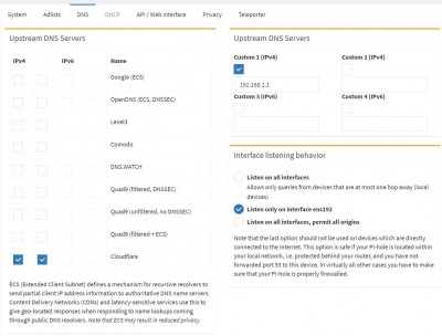

Pi-hole -> Settings -> DNS Pi-hole

Ik ken pihole niet goed genoeg maar het principe is niet abnormaal.
Pihole kan alles zelf gaan opvragen en cachen of hij maakt gebruik van een server die dat voor hem doet.
Ik zou het laten staan. Je kan ook naar bv de dns server van google verwijzen of naar die van je provider maar dan ben je je interne resolving kwijt (tenzij je de pihole ook als dhcp laat fungeren)

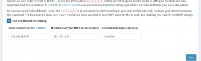

silentkiller schreef:maar dan ben je je interne resolving kwijt
Niet echt, daar heb je de "conditional forwarding" voor in je DNS settings op je PiHole.
Als je PiHole echter nog requests stuurt naar je F!B terwijl het in de settings zo staat denk ik gewoon dat je PiHole zelf ook als DHCP client fungeert ofzo? Of toch iets wat de DNS settings van ergens overneemt.
Gezien PiHole een "wrapper" is om system tools heen en dus niet de volledige stack zelf implement in dezelfde binary als bv een AdGuardHome moet je wat meer nadenken over je setup.
Grote kans dus dat of je F!B in je /etc/resolv.conf staat of in een of ander resolved ding (gebruik zelf geen systemd dus geen idee hoe je dit checkt)
- Berichten: 622
- Bedankt: 49 keer
Edit: probleem gevonden
Conditional Forwarding stond op 192.168.0.0/24 terwijl mijn intern netwerk 192.168.1.0/24 is
Inderdaad.
De Pi-hole krijgt zijn netwerksettings via DHCP van de F!B. En is daar gereserveerd.
/etc/resolve.conf op Pi-hole toont zijn eigen IP als DNS.
/etc/dhcpcd.conf
Dus configureer ik best Pi-hole zonder DHCPclient en de nameserver aanpas naar de upstream DNS, in mijn geval Cloudfare?
Inderdaad.
domain fritz.box
search fritz.box
nameserver 192.168.1.102
interface ens192
static ip_address=192.168.1.102/24
static routers=192.168.1.1
static domain_name_servers=4.2.2.1 4.2.2.2
