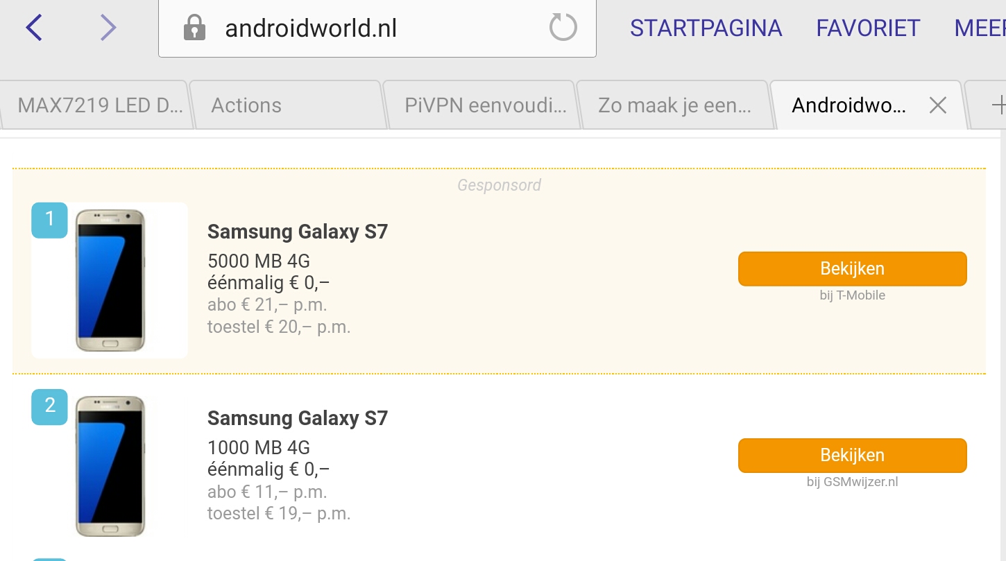

Weet iemand hoe de ads bij androidworld.nl te verbergen?
Deze zijn dus duidelijk nog zichtbaar.

welke adds ???

Wannneer ik naar androidworld.nl surf zie ik veel reclame staan. Zie foto.
