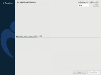

Op 't eerste zicht is de installer van almalinux zo goed als identiek als CentOS 7 & 8, enkel een ander logo links.
En hij maakt ook correct EFI aan, even snel getest in virtualbox ;)
ISO van de rc1:
https://repo.almalinux.org/almalinux/8/ ... 4-dvd1.iso
