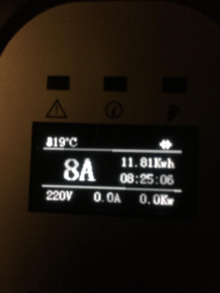

ik ben onafhankelijk garagist en heb juist deze gekocht en toevallig vandaag geleverd > https://www.accu-machine.nl/thuislader- ... -10ah.html
voor mij was de prijs doorslaggevend aangezien ik zelf geen ev heb
is eigenlijk een gereedschap voor mij
een klant van mij is binnen gekomen met als probleem dat hij via kabel niet meer kon opladen
er kwam een foutmelding op het instrumentenpaneel en achteraan de stekker knipperde het lampje oranje ipv constant groen
het is een plug-in hybride (Audi Q7 e-tron)
in het geheugen van het laadmanagement verscheen dat er een probleem was met de aansluitstekker van de wagen
fout was statisch en kon niet worden gewist niettegenstaande er niets meer was op aangesloten
het interactief storing zoeken van het diagnosetoestel gestart en om te kunnen testen moest er een lader op worden aangesloten die ik dus niet had
Wij doen enkel VW-Audi en die lopen wat achter op gebied van plug-in en volledig elektrisch
tot nu toe nog nooit problemen gehad van die aard en dus nog geen lader nodig gehad
heb die lader nu aangesloten , lampjes hebben nog even geknipperd en dan onmiddellijk groen
geen probleem met de stekker van de wagen dus maar wel een probleem met de laadkabel van de klant of zijn laadpaal/laadstation
foutcode was ook direct verdwenen zonder dat ik het geheugen heb moeten wissen

gisterenavond de lader aangesloten rond 20h00
de batterij was helemaal plat (door het interactief storing zoeken en had toen nog geen hoog-volt lader) en de elektrische autonomie stond toen op 0 km
daarstraks hier toegekomen en de batterij is helemaal opgeladen, goed voor de volle 30km elektrisch rijden...
op de laagste stand (8A) heeft hij op 8h25 11,8 kWh opgeladen
de lader doet dus zijn job en voor iets meer dan 200 euro voor mij een goede aankoop dus
