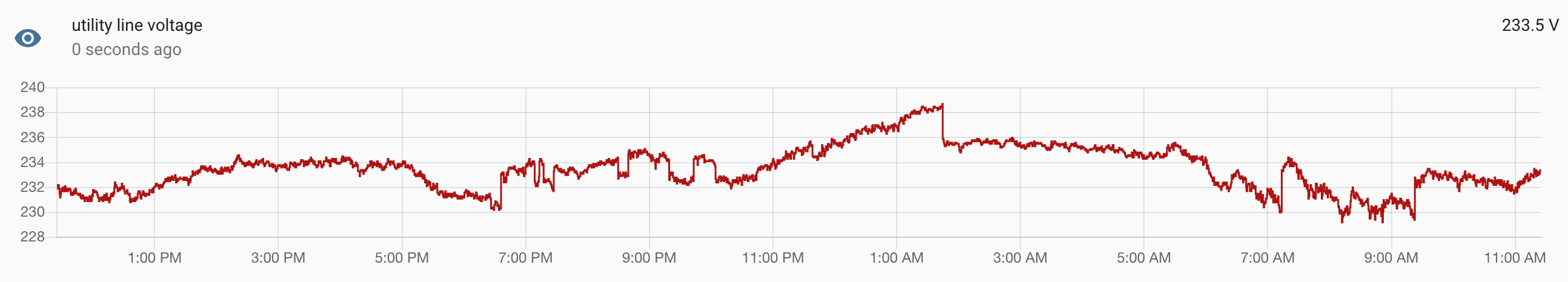

Hij stelde voor om een nieuwe omvormer op 3 fasen (380V) te installeren om dit euvel op te lossen.
Nu stel ik me de vraag, vermits de berekening van de spanningsval gebasseerd is op de lengte en de sectie van de gebruikte kabels, is er sinds de installatie op 2012 niets hierin gewijzigd.
Hoe kan dit dan nu, dit jaar dan het resultaat geven dat de omvormer constant uitvalt bij zon?
Heeft hier iemand een verklaring voor?
Ik kan begrijpen dat je verliezen in je kabels kan hebben bij slechte contacten, enz.. Maar met hun berekeningsschema wordt hier geheel geen rekening mee gehouden.
