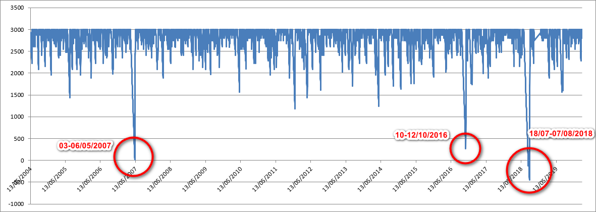

2015: 211L per dag gemiddeld over een gans jaar en dat is ook heel stabiel doorheen het jaar (stdev = 17) - toen was al het verbruikte water nog drinkwater
2019: 164L drinkwater per dag gemiddeld over een gans jaar en 64L per dag gemiddeld regenputwater, samen 210L water per dag gemiddeld (2019/04 hebben we de regenwaterput in gebruik genomen) - disclaimer: (bijna) al het water voor de tuin komt momenteel nog uit de regenwaterput, maar is geen huishoudelijk gebruik, als ik dat toevoeg komen we op 308L per dag (160L per dag voor de tuin+serre, tussen 15/5 en 15/10)
2020: 159L drinkwater per dag gemiddeld over een half jaar en 68L per dag gemiddeld regenputwater, samen 227L water per dag - disclaimer: de tuin begint pas vanaf nu water te vragen, dus dat gebruik zit er nog niet in natuurlijk, maar op termijn hebben we ook voor dat waterverbruik een andere oplossing
Ik zou het toilet op regenwater willen zetten maar vrees met een put van amper 3000l snel tekort te lopen.
Met enkel 2 toiletten momenteel aangesloten verbruiken we 65L per dag, daarmee kan je een droge periode van 30-40 dagen moeiteloos overbruggen.
Als je me de grootte van het dak dat de put voedt laat weten, kan ik u zeggen hoeveel % van de tijd dat uw put leeg staat (leeg = 200L water er nog in).
Rekening houdend met een dak van 200m² zou dat 0,32% van de tijd zijn, gebaseerd op regendata van de VMM van de voorbije 15 jaar in Bonheiden.
- put: 3000L
- dak: 200m²
- drempel neerslag: 1mm
- verbruik: 65L per dag (2 WC's aangesloten)
- "lege put": 200L (aanzuigkorf komt niet tot op de bodem)
- % lege put sinds 13/05/2004: 0,32%
