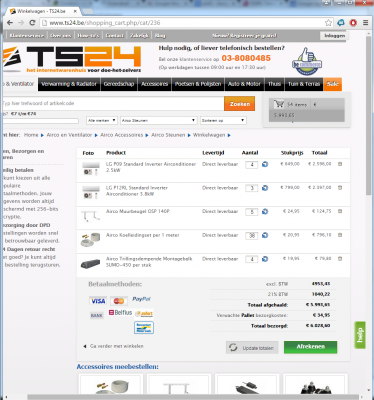

Wij hebben vorige week een split unit laten installeren 3.5kw koelvermogen (1kw elektrisch normaal, 1,4kw op max mode, beperkt in tijd), voornamelijk voor de slaapkamer. We zijn er zeer tevreden van.
Het is een LG unit met WiFi die je ook via de smartphone kan bedienen en op afstand aanzetten.
Alles is verlopen via zet-shop.be, zeer proper geïnstalleerd en alles netjes afgewerkt, een aanrader.
Je kan als je handig bent en het nodige materiaal hebt zoiets ook zelf plaatsen.
Dit alles heeft ons een kleine 2000 euro gekost, alles inclusief.

gunmaster
- Berichten: 828
- Bedankt: 74 keer
Situatie: vrij staande woning, gebruikt als hoofdverwarming en koeling.
welk type en merk?
LG P09 & LG P12RL
mono split of multi split systeem.
Steeds gekozen voor mono's omwille van prijs, hogere betrouwbaarheid, voldoende plaats.
capaciteit binnenunits (bij multi split bijvoorbeeld 3.5kW + 2* 2.5kW). & capaciteit buitenunit?
Respectievelijk 2,5 & 3,8 KW
te koelen ruimtes (m3)?
Verschillend, elke leefruimte heeft hier zo'n bak. ruimtes op zuid en meerdere buitenwanden hebben een groter vermogen. Recentelijk extra dak isolatie geplaatst, voor een totale RD van 6,5; de muren zullen niet meer hebben dan een RD van 1,5. Koelen op de laagste stand was de afgelopen dagen zelfs voldoende om de temperatuur vast te houden, verwarmen is gelijkaardig.
Range: 60 watt/m³ tot 40 watt/m³
prijs (met/zonder plaatsing) (*)
Respectievelijk €650 of €800 enkel voor de airco's, bijkomende kosten voor koelleiding, montage en elektra. (zie bijlage uit 2015)
andere eigenschappen (vb geluidsnivau, WiFi module, ...
De airco's zijn vrij simpel, het geluidsniveau is hoger dan de duurdere modellen. Ik zou niet zeggen dat ze geschikt zijn voor op een balkon. Maar ik woon in een bos en stoor er weinig mensen mee. Het belangrijkste is weliswaar vibraties, van geluid zelf heb je weinig last. Nadat ik bijkomende rubbers had geïnstalleerd op de hangbeugels was dit een wereld van verschil. De buitenunits op rubberen poten werken het best en laten amper iets door, dit zou ik dan ook aanraden voor een balkon.
welk type en merk?
LG P09 & LG P12RL

Bedankt voor de gedetailleerde info !
Bedoel je de buitenunits? Of vibraties door de binnenunits?gunmaster schreef: Het belangrijkste is weliswaar vibraties, van geluid zelf heb je weinig last. Nadat ik bijkomende rubbers had geïnstalleerd op de hangbeugels was dit een wereld van verschil
