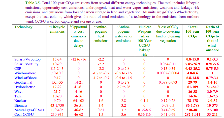

Dat is wel de grootste mythe die maar niet ontkracht raakt. Het is pertinent onwaar. Zelfs als je zoals jij enkel naar de exploitatie kijkt is dat niet correct. Geen enkele energievorm is dat. Zelfs als je het ontginnen en vooral het raffineren van uranium buiten beschouwing laat, is nucleair niet zero carbon!
De nodige energie voor de verrijking van uranium zijn gigantisch. Er worden zelfs nucleaire installaties voor gezet zoals bij Georges Besse I in Tricastin in Frankrijk. Ondertussen ontmanteld in 2012.
Los daarvan is het interessant wat professor Mark Z. Jacobson heel duidelijk uitlegt in "Evaluation of Nuclear Power as a Proposed Solution to Global Warming, Air Pollution, and Energy Security" : https://web.stanford.edu/group/efmh/jac ... rVsWWS.pdf
Een zeer interessante tabel uit dit werk :
Maar waarschijnlijk is dat werk niet onpartijdig genoeg?
