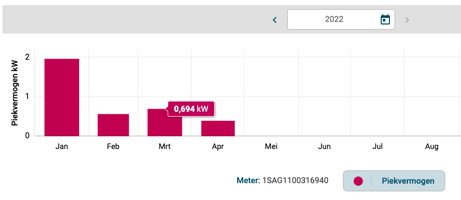

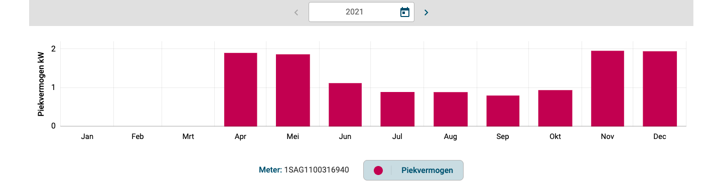

In het tabblad "Dag" kan je perfect je verbruik en injectie per klokkwartier opvolgen. Verbruik (kWh) x 4 geeft je vermogen in kW van dat kwartier.Splitter schreef:je kan je piekverbruik van de maand zien, maar fluvius zorgt er handig genoeg voor dat je niet kan zien op welk moment je dat exact vebruikt hebt)
Je kan, om het nog gemakkelijker maken de data uit je DM via Mijn Fluvius/Verbruikshistoriek Elektricteit rapporten downloaden en transfereren naar excel zodat je een exact overzicht krijgt van het hoogste piekverbruik van elke maand.
Je moet uiteraard wel eerst aan Fluvius de toestemming geven (eveneens via Mijn Fluvius) om de data per dag en kwartier te openen.

je kan je verbruik per kwartier opvolgen, klopt.... maar je piekverbruik kan je niet EENVOUDIG zien wanneer dat (precies) was.
terwijl je net zou zeggen dat dit een must-have is voor het geroep van "als iedereen zich wat aanpast en gaat spreiden"
en met eenvoudig bedoel ik dus "zonder zelf allerlei dingen te moeten doen of uitrekenen".
als ik op "toon piekvermogen" druk, wil ik dus ook graag weten op welk kwartier ze die piek gemeten hebben, en niet enkel "dit was je piek die maand",
waarbij je dan vervolgens zelf dag per dag die maand moet afgaan en zoeken + rekensommetje moet maken.
het is nu niet alsof dat zo moeilijk kan zijn, als ze je kunnen zeggen "dit was je piek die maand" kunnen ze ook zeggen "deze maand was dit je piek, op dit moment".
