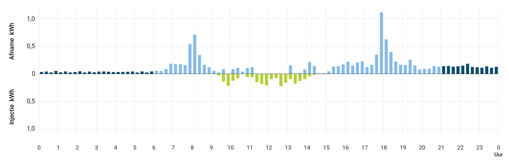

Bon, 'k heb paar weken terug alles in een excel gegoten van de exports van fluvius.
Waarbij de kwartierwaarden vanuit de csv *4 gedaan worden.
Voorbeeld van gisteren, en 't is toevallig omdat'k het nog weet
Rond 18u beginnen koken - dampkap, oven op 180°C & 1 kookplaat (inductie en denk rechts achter dus +/- 1.5kw zeker?) die kwartier later ingeschakeld was als oven.
18u00 1.1kw
18u15 1.2kw
18u30 1.3kw
Na 19u vaatwas in gang gestoken.
19u15 1.3kw
19u30 1.1kw
19u45 0.9kw
20u00 0.3kw
20u15 0.3kw
20u30 1.4kw
20u45 1.0 kw
Heel die tijd stond tv, amp & sub ook gewoon aan.
Maar begin januari, 2 januari, 's ochtends de droogkast in gang gestoken hadden. Dat was C-klasse condensatie, ondertussen vervangen omdat er toen weer water onder stond (3 verhuizen & 10-11 jaar heeft ze het uitgehouden).
Soit, dan hadden we om 9u30 2.7kw en 9u45 3.8kw.
Op oudejaar bv, zaten wij buiten onder overkapping - infraroodwarmer van 2kw aan, sonos, verlichting etc en oven en toen kwam die op piek van 4kw.
En bijvoorbeeld voor september, zie ik een piek van 2.8kw - rond 18u30 - dus zal bij het koken geweest zijn.
Ik merk dat aan die inductieplaten, het is niet omdat die gerate zijn op X-watt dat die dingen dat constant trekken. Iets opwarmen kost veel energie, iets warm houden kost minder energie.
Maar, ik vrees wel dat mensen met minder zuinige toestellen, het veel harder gaan voelen.
Of als je bijvoorbeeld op zondag volop begint te wassen, drogen en strijken, terwijl de partner de fritex in gang steekt - dan ga je het vlaggen hebben vrees ik.

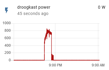

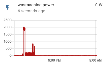

Is even een gok die ik doe afgaande op de leverdatum van de nieuwe.dragonflo schreef:Hoe hoog is je piek nu bij je nieuwe droogkast en welke klasse/droogmethode is die?
Dat is een warmtepomp droogkast A+++ 7kg. Daar zie ik een piek van 1.2kw gedurende een half uur.
En voor de wasmachine A+++ -20% 1400rpm 10kg - daar zie ik een vermoedelijke piek van 1.6kw.
Ma bon, wasmachine staat geprogrammeerd voor morgenvroeg klaar te zijn - dus daarna droogkast - dus zal je ergens vrijdagochtend kunnen zeggen hoe & wat juist.

Ik heb men kwartiertotalen nog eens opgevraagd, vanaf 20 augustus vorig jaar (vroegste datum dat ik kon dus waarschijnlijk begon men toen over dat capaciteitstarief).
Excel kan het jammer genoeg niet af om een leesbare grafiek te maken van zoveel data (iets meer van 14000 lijnen).
Dus eens de volgende zaken gedaan:
De kwartiertotalen geven kWh, om naar KW om te zetten is delen door 0.25 dacht ik. Vervolgens:
- Aantal.als > 2.5: 267
- gemiddelde.als > 2.5: 3.083146
- Max: 6,116
Dus 267 van de 14693 kwartieren heb ik een piek boven de 2,5kW gehad.
Die piek van 6,116 was om 30/12 van 18u45 tot 19u, geen idee wat toen allemaal opstond.
Alleszins, als ik sorteer van hoog naar laag op kW dan zitten de eerste 114 lijnen boven de 3kW, de rest van die 267 zit tussen 2,5 en 3kW.
Toegegeven, er werd ook niet naar gekeken, maar als ik de tijdstippen bekijk is 90% als het tijd is om te koken. Capaciteitstarief gaat pijn doen.

De piek duurde idd maar een kwartiertje: 1,3 kW/h in 15 minuten en de kwartierwaarden daarna waren veel lager.
Voor zover ik dit versta moet ik dit x 4 doen (= 5,2 kW/h) en is het deze maximum waarde per maand die gebruikt zal worden om het gemiddelde van 12 maanden te berekenen die finaal het capaciteitstarief zullen bepalen.

Dat is schrikken van deze 2 grafieken. Ik heb geen digitale meter, of energiemeter.
Met het koken gaan wij er ook wel regelmatig over gaan vrees ik. Oven, airfryer, 1-2 inductievuren, steamer... staan regelmatig gelijk aan. Niet altijd op vol vermogen natuurlijk.

Van die LG batterijen is de output 5kW dacht ik, van sommige toch.
Gisteren eens washmachine en droogkast gemeten. Droogkast zit tussen de 600 en 850 van 6u tot 7u55, dus bijna 2 uur. Dan is er dus marge om nog andere dingen te doen, maar niet koken.
Wasmachine zit rond de 2000W van 11u58 tot 12u29, dus een half uurke. Dan is er marge, maar niet al te veel meer. De droogkast kan al niet tegelijk op. Koken moet je ook al niet doen dan.
Dat heeft enkel nut als de prijzen schommelen, dan zou je ze kunnen laden als het goedkoop is en s'avonds gebruiken als het duurder is, maar dat is de stap na het capaciteitstarief waarschijnlijk, tegen dat iedereen een batterij heeft die daar niet mee overweg kan zodat ze iedereen nog eens kunnen naaienddd schreef:Of, zou je een batterij kunnen opladen vh net, bv van 13u-16u, om dan later de piek (boven 2,5kw) op te vangen?

WP droogkast inderdaad. Het type was was blijkbaar een gewone was van 40 graden, wel een vol machine en hij bepaalt de lengte adhv het gewicht.
Gemeten met Niko Smart Sockets, die ik uitlees in Home Assistant. Het nog een aan de koffiezet hangen ook, maar die gebruik ik nog niet echt dus die ga ik dan misschien eens verplaatsen om andere toestellen te meten.
