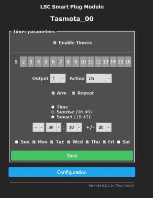

Zo'n stopcontact van den Action met Tasmota software en alles zit erin.
Geen "speciallekes".
PS 2 Om zomer en wintertijd automatisch in te stellen met Tasmota firmware, geef je het volgende in op de console (webpagina): Bron: Tasmota -- Commands
Eén van de voordelen van Tasmota firmware: geen persoonlijke gegevens worden verzonden naar derde partijen.
- Tijdstip van zonsopgang en zonsondergang worden automatisch bijgewerkt (internet via WIFI)
- je kan instellen of er al iets voor of na zonsopgang/zonsondergang in- dan wel uitgeschakeld dient te worden
- daarenboven kan je nog instellen dat er een random variatie is
- Tijdzone instellen op 99
Timezone 99 - Standaardtijd instellen (winteruur):
TimeSTD 0,0,10,1,3,60 - Zomertijd instellen:
TimeDST 0,0,3,1,2,120
Latitude <value> = set latitude in decimal degrees format, e.g. -33.893681
Longitude <value> = set longitude in decimal degrees format, e.g. 18.619954Eén van de voordelen van Tasmota firmware: geen persoonlijke gegevens worden verzonden naar derde partijen.

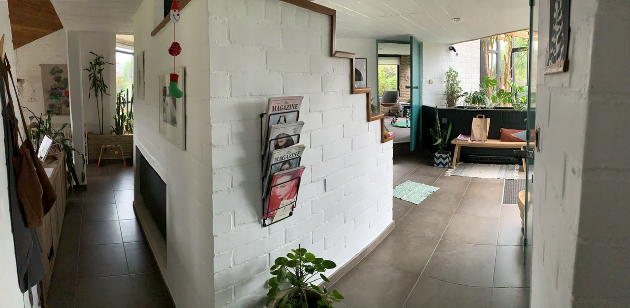

In navolging van mijn initiële vraag, ben ik me verder gaan verdiepen in Tuya. Voor een niet-gerelateerde situatie, in dit geval verwarming, heb ik nog een concrete vraag:
Ik ben op zoek naar een héél simpele wifi thermostaat als vervanger van een bestaande thermostaat, die ik kan aansturen met Tuya. Ik leg de situatie uit:
1. In onze hal staat momenteel elektrische verwarming die niet meer werkt
2. Die is rechtstreeks verbonden met een thermostaat die iets verder in de hall aan de muur hangt
3. Die thermostaat heeft twee functies: aan/uit en temperatuur kiezen adhv draaier
-- heel envoudig dus
Doel: ik wil met de bestaande situatie dit slimmer maken. Ik kijk voor een nieuwe elektrische verwarming en voor een simpele thermostaat, die dus via Tuya te regelen zou zijn. Ik heb geen nood aan ingewikkelde display met tal van mogelijkheden. Idealiter zie ik daar gewoon een klein blokje aan de muur hangen die gewoon verbindt met Tuya. Dit is dus nog steeds rechtstreeks verbonden via bekabeling (in de muur).
Bestaat dit? Waar moet ik zoeken?
Ter info: onze bestaande situatie is een mix van gas/tado/elektrische verwarming, ... dus er hoeft geen oplossing aangereikt te worden om ineens alles om te zetten naar situatie x of y. Ik ben enkel op zoek naar een oplossing zoals beschreven in bovenstaande situatie. Deze elektrische verwarming dient namelijk enkel om sporadisch bij te verwarmen gezien wij zitten met zeer veel glas aan de voordeur

De bekabeling komt rechtstreeks uit de vloer en diende vroeger voor een accumulator van 3000 watt
Edit: zoiets dan? https://nl.aliexpress.com/item/10050013 ... web201603_
-> dit hangt aan de muur waar huidige thermostaat hangt maar connecteert via Tuya en in staat is om mijn 3000 watt elektrische verwarming te schakelen, omdat die beiden rechtstreeks verbonden zijn met elkaar via bekabeling?

Het is geen gesloten gang maar maakt deel uit van het volledige huis, zonder deuren naar de rest. Het is dus een heel grote inkom, zelfs dubbele verdieping. Dus, zeker in de winter, is een programma handig en remote on/off zeker..
Kapotte verwarming zit rechts in muur onder planten
