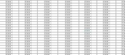

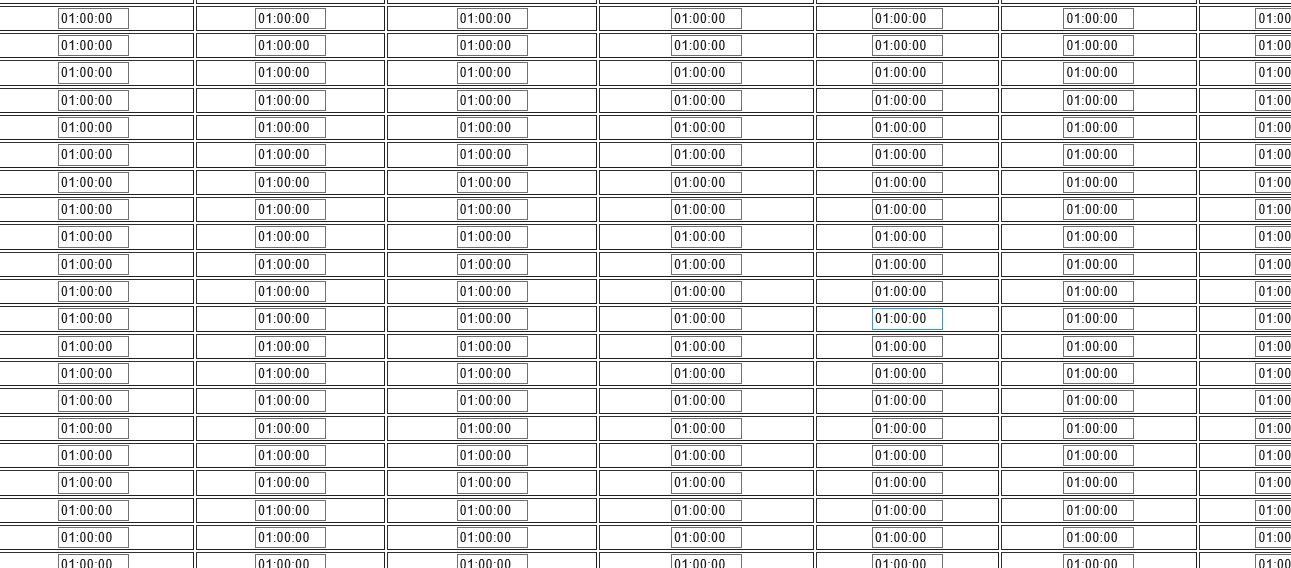

Hallo,
Ik ben op zoek naar een PHP/Javascript dat automatisch bij verandering van de textbox de waarde terug update in een MYSQL Database.
Mijn textboxen zijn een lookalike zoals in Excel.. (veld van 30 x 30 tekstboxen).
Heeft er iemand hier een oplossing voor of eventueel met iets anders te werken dan textboxen?
De waardes van de textboxen worden uit een mysql database gehaald.
