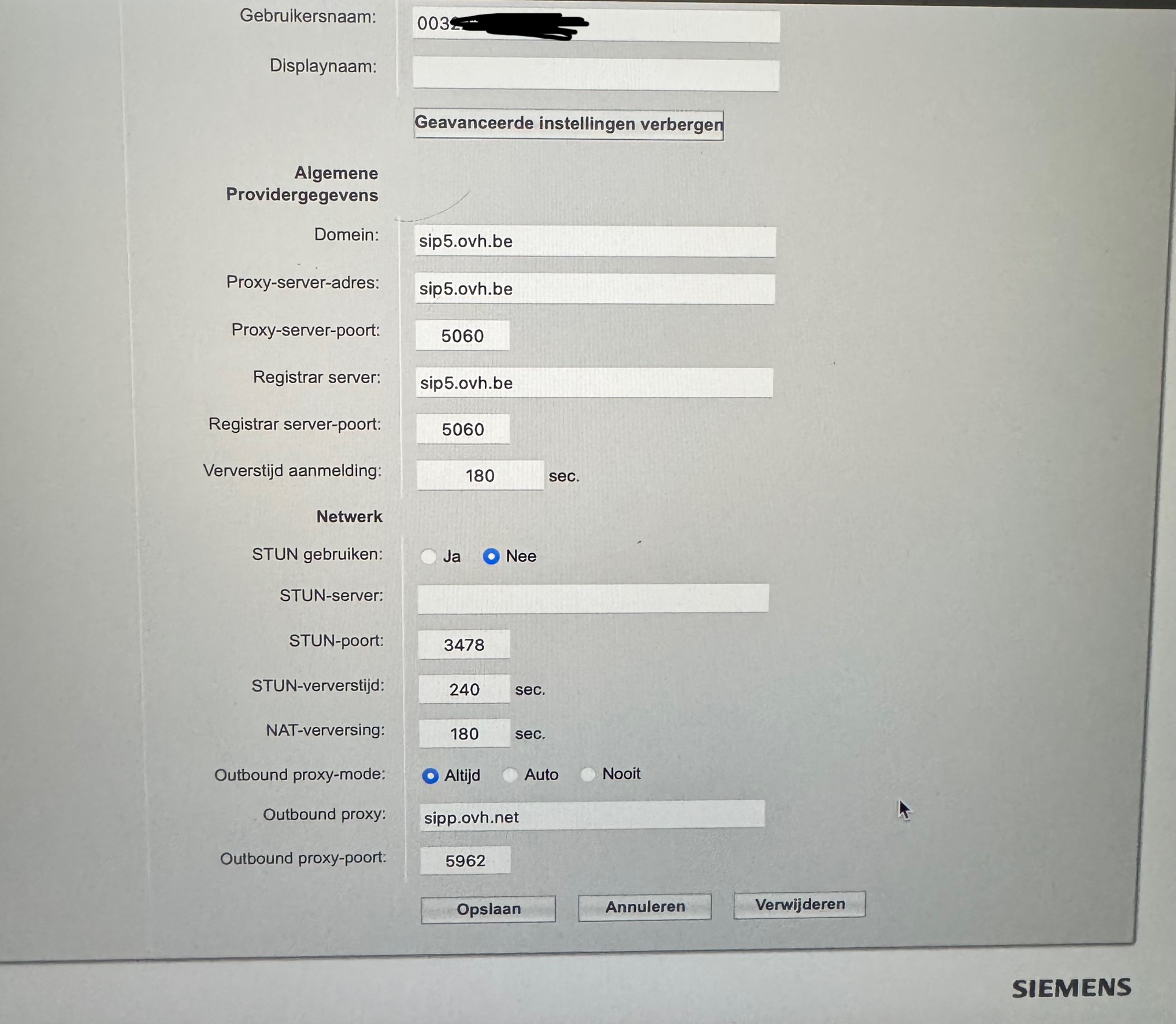

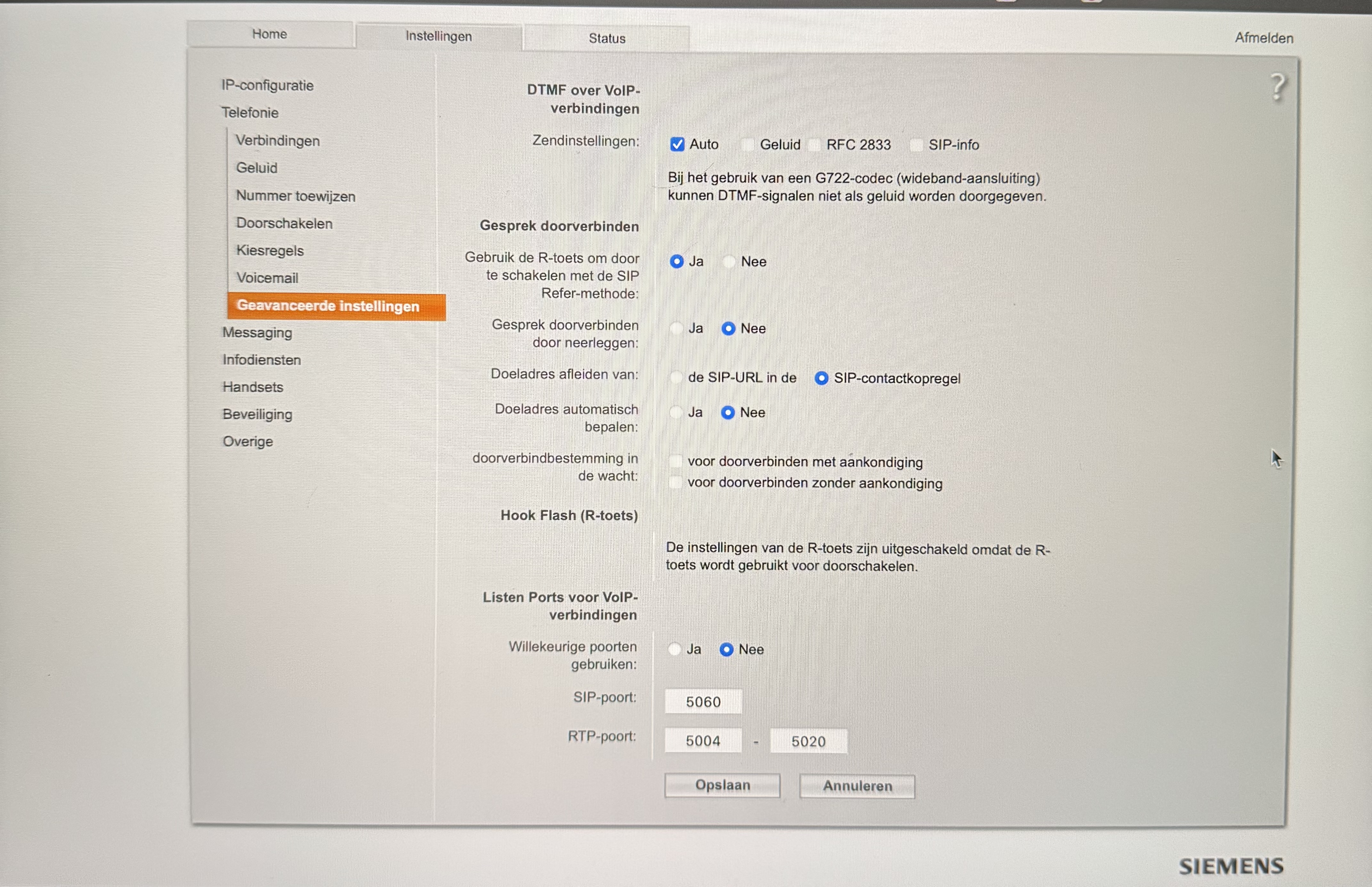

Nu ik een FritzBox 4060 heb wilde ik eens testen hoe dat werkt die telefonie want ik heb een Siemens DECT toestel. (A580IP) En mocht dat werken dan zou ik dat los bakje dat nu nog nodig is voor die Siemens Gigaset er van tussenuit kunnen halen.
Het is me nu na een weekendje uitvlooien niet heel duidelijk wat eerst moet. De handset aanmelden bij de Fritzbox of eerst je voipprovider gaan toevoegen.
De voipprovider is OVH en dit zijn de settings die momenteel geconfigureerd zijn In de weginterface van de Gigaset maar ik kan veel van deze settings niet invullen in de FritzBox
Het login wachtwoord is dat het wachtwoord dat ik gebruik om in de loggen op mijn account bij OVHCloud?
Ik zie in de fritzbox maar 1 veld staan "proxyserver" maar bij de Gigaset heb ik een Proxy-server adres: sip5.ovh.be, een Outbound proxy: sip.ovh.net. In de Friutzbox zie ik ook nergens waar ik poortnummers kan ingeven zoals dat is bij de Gigaset.

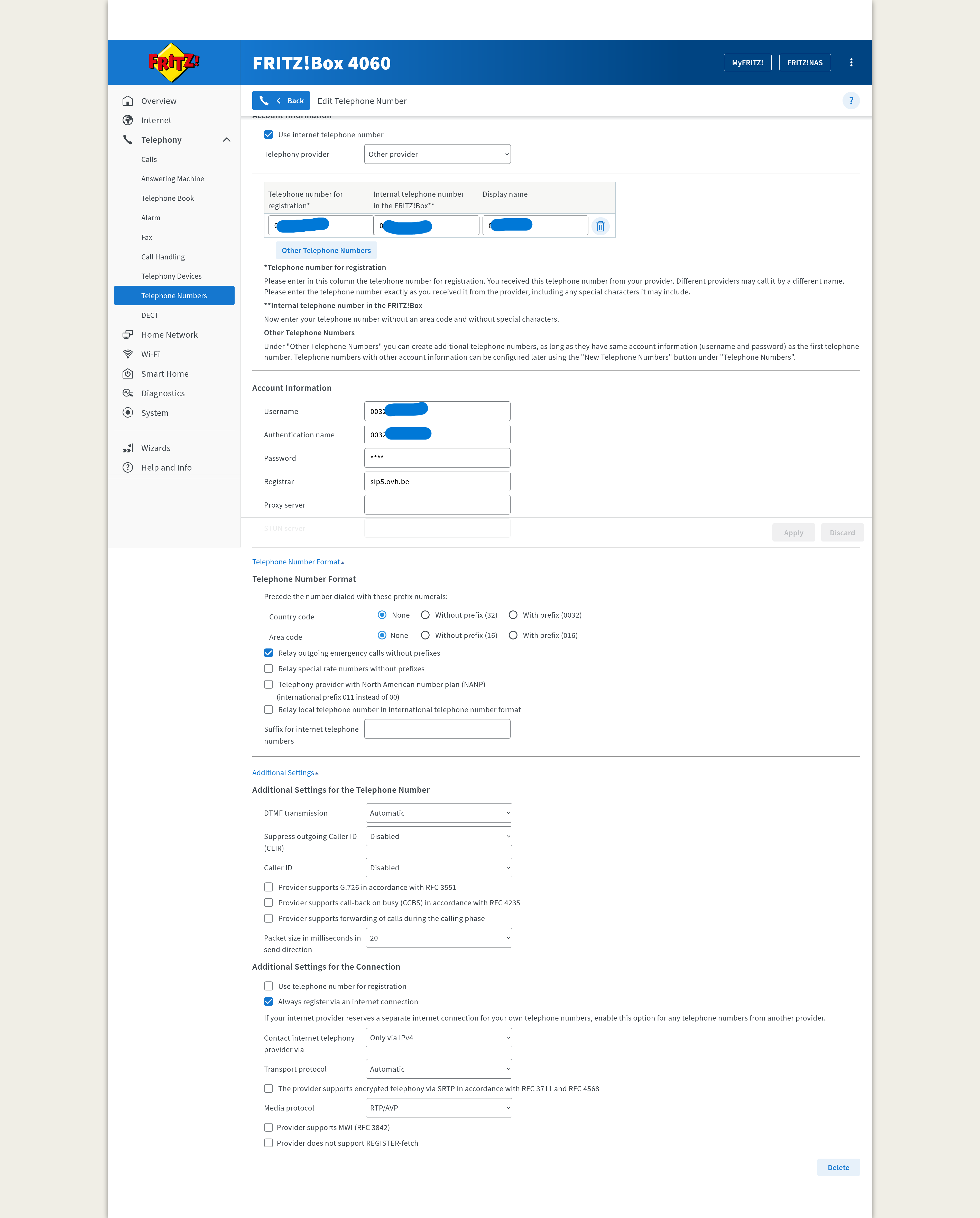

Dit krijg ik: De controle van de telefonie is niet geslaagd. Aanmelden bij telefonieaanbieder is niet geslaagd. Controleer de ingevoerde toegangsgegevens voor telefonie.
Heb ingevuld:
Aanbieder: SIP-point-to-pointlijn
Hoofdnummer (00322xxx gegeven door ovh is mijn voip nummer waarop ik bereikbaar ben)
Lengte van de doorkiesnummers 3-cijferig (wat is het juiste?)
Doorkiesnummer van de centrale (hier heb ik 101 ingevuld, om iets in te vullen
Intern telefoonnummer in Fritz!Box (hier heb ik 10 ingevuld, om iets in te vullen
Telefoonnummer voor de aanmelding 00322xxx
Intern telefoonnumer in de Fritz!Box idem als hierboven maar zonder 00322
Toegangsgegevens
Gebruikersnaam: 00322xx
Authenticatienaam: 00322xx
Wachtwoord **** (nog teruggevonden in klantenportaal ovh bij Emails received)
Registrar: sip5.ovh.be
Proxyserver en STUN-server zijn leeg gelaten
Zou het kunnen zijn dat de aanmelding bij OVH via de Fritz!Box nog mislukt omdat de login bij Gigaset nog actief is en je niet bij 2 tegelijk verbonden kan zijn?

Waarom kies je niet bij Aanbieder: Andere Aanbieder
Dan krijg je exact het scherm zoals @freddie hierboven toevoegde (wat was er niet duidelijk op zijn screenshot) ??
Hoofdnummer, Lengte van de doorkiesnummers, Doorkiesnummer van de centrale enz krijg je dan niet
De rest is OK: Gebruikersnaam: 00322xx, Authenticatienaam: 00322xx, Wachtwoord, Registrar: sip5.ovh.be ...

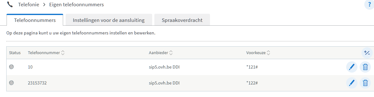

Je kan best eerst de mislukte aanmeldingen terug wissen uit de lijst van "eigen telefoonnumers".
Inderdaad niet mogelijk. Eens je de Fritz!Box instellingen correct hebt, kan je de Gigaset aanmelden aan de Fritz!DECT basisbartman schreef: 22 jan 2025, 00:31 Zou het kunnen zijn dat de aanmelding bij OVH via de Fritz!Box nog mislukt omdat de login bij Gigaset nog actief is en je niet bij 2 tegelijk verbonden kan zijn?
bartman
- Berichten: 2370
- Bedankt: 30 keer

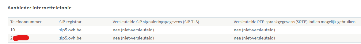

De registratie bij ovh lijkt gelukt te zijn (er staat een groen bolletje bij Status. Ik kreeg in eerste instantie wel niet hetzelfde scherm al jij, in eerste instantie liep het mis maar ik kon dan toch vervolgen en toen kreeg ik "meer" schermen en kon in zaken invullen zoals de displaynaam, telefoonnummerindeling, Altijd aanmelden via een internetverbinding en nog een paar settings. Daarna terug testen en toen lukte het. Dat 00322 nummer van ovh ik ben daar dus op bereikbaar maar dat gebruik ik niet (kent ook niemand, want ik heb destijds het telenet vast nummer laten porten naar ovh. Ondertussen ben ik weg bij Telenet.Het is op dat nummer dat men ons belt (als ze niet op onzemobiele nummers bellen) Morgen de Gigaset telefoon eens koppelen en testenfreddie schreef: 21 jan 2025, 19:37 @bartman

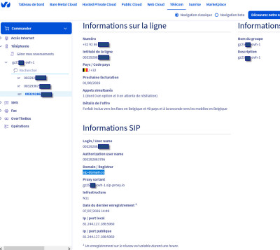

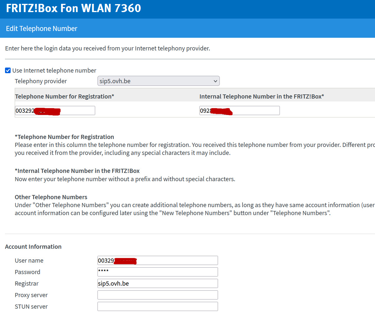

Ik heb voor een familielid een OVH-nr aangevraagd en krijg het niet geregistreerd op een Fritzbox.
Volgens mij is alles juist. Ziet iemand nog een fout ? Errorcode: 403.
Pwd is juist volgens mij. Ik heb het zelfde ingesteld voor sip als voor het OVH-account.
bvhalst
- Berichten: 593
- Uitgedeelde bedankjes: 236 keer
- Bedankt: 111 keer
Ja… nieuwe registrar.
sip-domain.io
En nu ook een proxy.
https://help.ovhcloud.com/csm/fr-voip-s ... =KB0039283
sip-domain.io

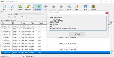

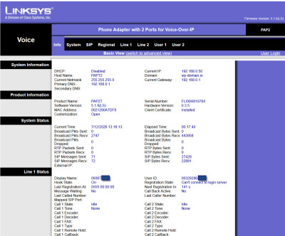

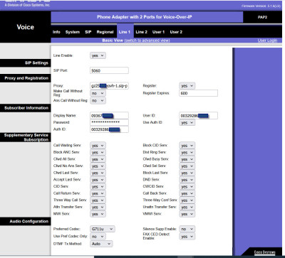

Ik heb een familielid haar nummer overgezet van Edpnet naar OVH en krijg niet niet in orde.
Op een oude Fritzbox 7050 lukt het, maar dat is niet goed. (Ze hebben Scarlet met BBox 3 en die combinatie geeft problemen). Het zou moet werken met een Linksys/Cisco.
Momenteel test ik met een PAP2T en het lukt met niet op dat toestel
Nochtans met dezelfde instellingen als de Fritz. Ik heb al geprobeerd met en zonder Authorization.
Lukt het iemand met een recent nieuwe nummer en een Cisco PAP2T of SPA3012 of iets dergelijks ?
De Syslog helpt me ook niet verder: Het ip-adres van de reply is wel dat van de OVH-server in Roubaix (zegt Google).
Bedankt, Mark.
