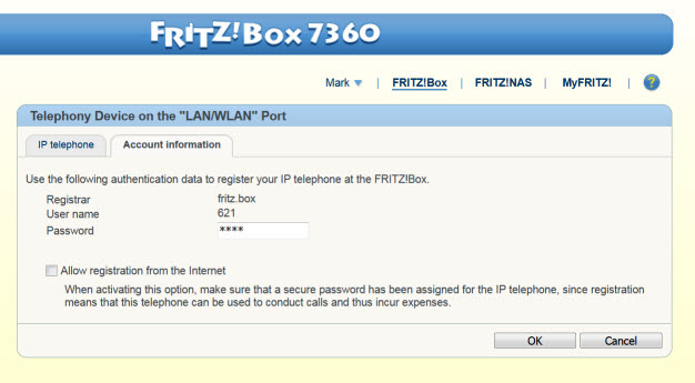

Ik wil de FB7050 van familie laten aanmelden op mijn FB7360.
Ik heb een extentie gemaakt maar krijg die niet beschikbaar op het internet.
Ik vink aan "Allow registration from the Internet" en bevestig met "OK".
Toch is dat vinkje altijd terug weg.
De webinterface van mijn 7360 kan ik wel extern bereiken, via de MyFritz-link.
Wat zou er mis zijn ?

Wachtwoord is lang genoeg. Hij geeft aan "Good".
Ik heb een upgrade gedaan van de firmware op de 7360. Van 06.31 -> 06.52 . Nu blijft het vinkje staan.
Ik kan nog altijd niet connecteren, maar we zijn toch al een stap verder.
VPN gaat niet met de 7050. Die is stokoud.

Ik heb dat vroeger ook meermaals voorgehad de aanpassing "Allow registration from the Internet" nite behouden bleef.MarkDM schreef:Ik heb een upgrade gedaan van de firmware op de 7360. Van 06.31 -> 06.52 . Nu blijft het vinkje staan.
Soms hielp het met de IP telefoon volledig te verwijderen en een nieuwe aan te maken.
Nu ben je inderdaad al een stap verder
Normaal zou het nu moeten lukken met volgende instellingen in de 7050:MarkDM schreef:Ik kan nog altijd niet connecteren
- Username = 621
Password = het paswoord dat je hebt toegekend aan dit toestel
Registrar = het interne IP adres van de 7360 (vb 172.168.178.1)
Proxy = het externe IP adres van de 7360 (vb de MyFritz hostname van de 7360)
