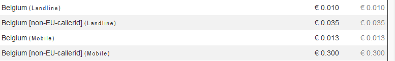

Hier ook al enkele jaren Megavoip.
Ik herlaad mijn account telkens per 10 EUR.
Pas op met onderdukken van CLIP (anonieme gesprekken).
Bij Megavoip zijn er verschillende tarieven als je geen EU caller-ID meestuurt!

Bij PanggilanMalaysia staat ook vermeld dat er duurdere tarieven zijn voor anoniem bellen, maar dat blijkt niet uit mijn afrekeningen (voor die paar gesprekken waar het me wel gelukt is om anoniem te bellen

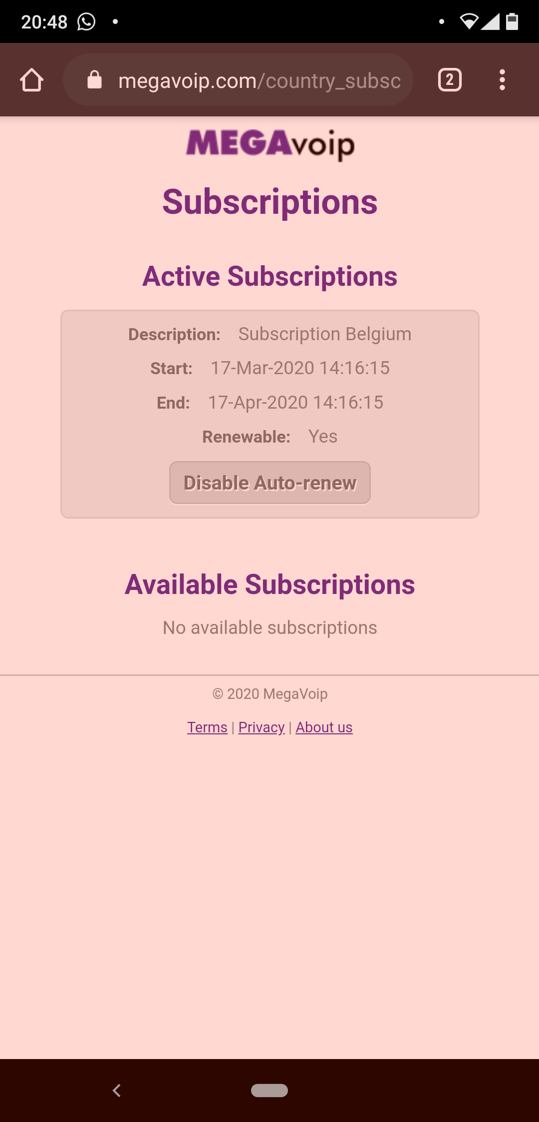

Inloggen bij megavoip en dan https://www.megavoip.com/country_subscriptions/
Ik had het per mail gekregen, op hun website staat er precies niks van. Ondertussen al enkele maanden dat ik dit gebruik.

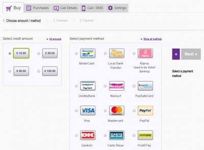

Hierbij de mail die ik in december kreeg, alsook een screenshot van mijn dashboard megavoip.
Ik betaal wel met PayPal en heb dat op auto renewal staan. Dat is zo het enige wat ik kan bedenken dat misschien een verschil kan maken?

dus als ik 10€ herlaad (+BTW), dan ga ik dat abbo kunnen kiezen? Dus eigenlijk is het 2,56€/maand?
'k zou nie graag nutteloos 12,84€ herladen.

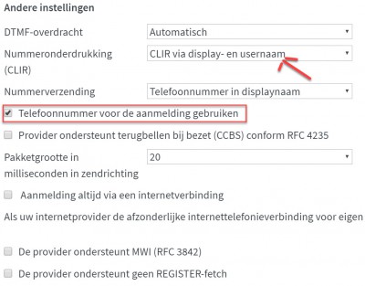

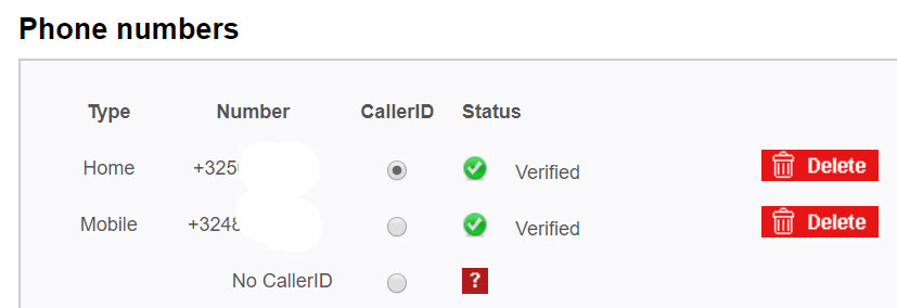

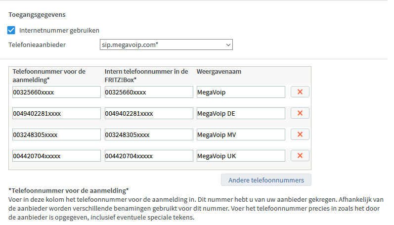

In de Fritz!Box kan je alle (geverifiëerde) nummers instellen van jouw FreeVoipDeal account.
Hieronder als voorbeeld mijn Megavoip instellingen:
Je moet echter wel de optie "use internet number for registration" aanklikken, zie hieronder:
De reden waarom het bij jou niet werkt is wellicht dat deze optie niet aangevinkt staat?
Wat ik zou voorstellen:
- in de online tool van FreeVoipDeal kies je uw GSM nummer als caller-id. Hiermee wordt je GSM nummer gebruikt indien er geen correcte caller-id meegestuurd wordt (default).
- In de Fritz!Box stel je uw vast nummer in als caller-id (met de aangevinkte optie zoals hierboven).
- als je met de GSM uitbelt via de MobileVoip App, kan je het gewenste caller-id instellen.
- Hoe je dit instelt bij Csipsimple heb ik nog niet opgezocht, maar gezien je uw GSM nummer als default hebt ingesteld (zie 1), dan zal jouw GSM nummer in principe gebruikt worden als je uitbelt met Csipsimple.

Bedankt Philippe.
Zo ingesteld!
Csipsimple toont mijn gsmnr.
fritzbox toont vast.
je moet wel je nr. in volgend formaat invoeren: 003250123456

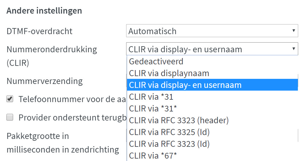

Bij Nummeronderdrukking: mag verschillende keuzes zijn.
wat is verschil CLIR 'via displaynaam'/'via display- en username'
Bij nummerverzending MOET het 'Telefoonnummer in displaynaam' zijn. je hebt ook 7590, precies is menu anders?

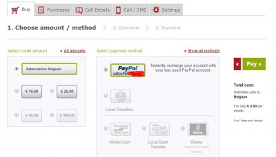

Yes, Subscription Belgium staat erbij, nu nog kunnen activeren.
Dus blijkbaar moet ik nog eens herladen, vermoed ik om dit actief te krijgen?
