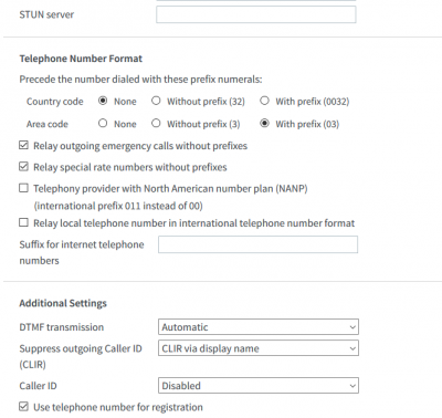

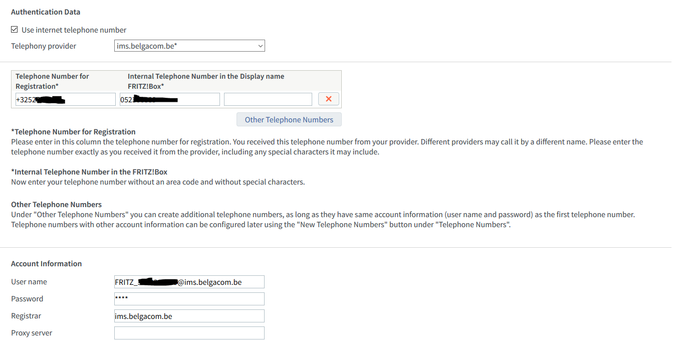

Via de ombudsman zogezegd de inloggegevens van mijn vaste voip proximus lijn gekregen. Helaas krijg ik het daarmee nog steeds niet aan de praat. Van Proximus kreeg ik volgende gegevens:
- sip login
- user ID
- domain
- paswoord
- authorization name
terwijl ik in mijn fritzbox 7360 volgende velden heb:
- telephone number for registration
- internal telephone number in de fritzbox
- user name
- password
- registrar
- proxy server
Wat moet ik waar invullen? Iemand die kan helpen? Misschien Philippe?

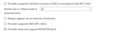

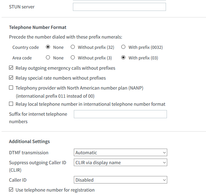

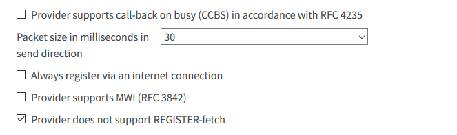

Bij mij werkt dit, het is niet nodig hiervoor de ombudsdienst voor in te schakelen gezien de gegevens zelf zijn aan te maken.
Je moet op MyProximus een videotalk profiel aanmaken en daar de logingegevens van gebruiken in je Fritzbox.
Registrar is ims.belgacom. be, username en passwoord is in te stellen onder beheer => videotalk.

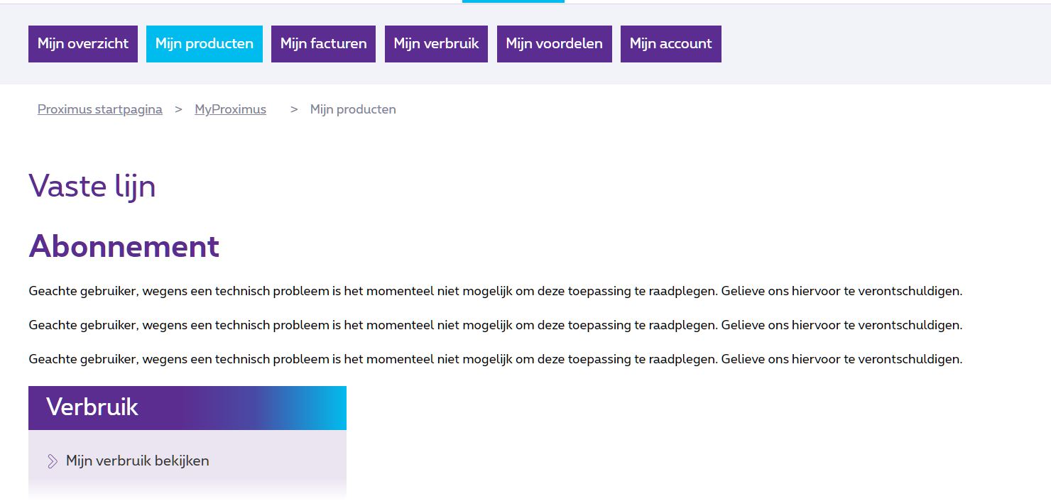

nog mensen die deze boodschap te zien krijgen bij het configureren van de phone line opties ??
of kan je hetzelfde bestaand nr. van een vaste lijn analoog blijven gebruiken én via VoIp ??
bij mij lukt dat nietMClaeys schreef: Je moet op MyProximus een videotalk profiel aanmaken en daar de logingegevens van gebruiken in je Fritzbox.
technisch probleem bij Proximus

Waar zie je de mogelijkheid om een videotalk profiel aan te maken in MyProximus? Als ik op de instellingen van mijn vaste lijn klik, krijg ik enkel deze melding.MClaeys schreef:Bij mij werkt dit, het is niet nodig hiervoor de ombudsdienst voor in te schakelen gezien de gegevens zelf zijn aan te maken.
De opties van je vaste lijn worden niet meer getoond in MyProximus.
Bel naar 1987 om je opties te beheren of 1969 om PhoneMail in te stellen.
Meer hulp nodig? Surf naar support
- Berichten: 18671
- Uitgedeelde bedankjes: 1023 keer
- Bedankt: 3821 keer
- Recent bedankt: 13 keer
Als je geen VoIP lijn hebt kan je natuurlijk geen VoIP profiel aanmaken.Fallschirmjaeger schreef: Waar zie je de mogelijkheid om een videotalk profiel aan te maken in MyProximus?
Bij Proximus heb je
- - ofwel een klassieke PSTN telefoonlijn (toestel is aangesloten op de binnenkomende telefoonkabel via de NPT
- ofwel heb je een VoIP lijn: toestel aangesloten op de RJ11 uitgang van de modem
