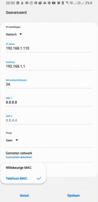

Jullie vertellen alle drie hetzelfde, maar dat werkt alleen als de smartphone hetzelfde MAC adres behoudt.
Het probleem is dat sommige smartphones blijkbaar een random MAC gebruiken, en dus het "vast" IP omzeilen?

- Berichten: 7507
- Bedankt: 757 keer
Dit is meestal in te stellen per wifi netwerk. Op mijn OnePlus8 kan ik dit - m'n eigen netwerk gebruik ik een vast (device) MAC, de overige zijn randomized. In te stellen in de WiFi settings.philippe_d schreef:@de 3 laatste posters...
