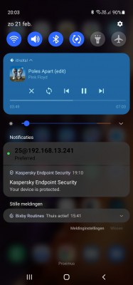

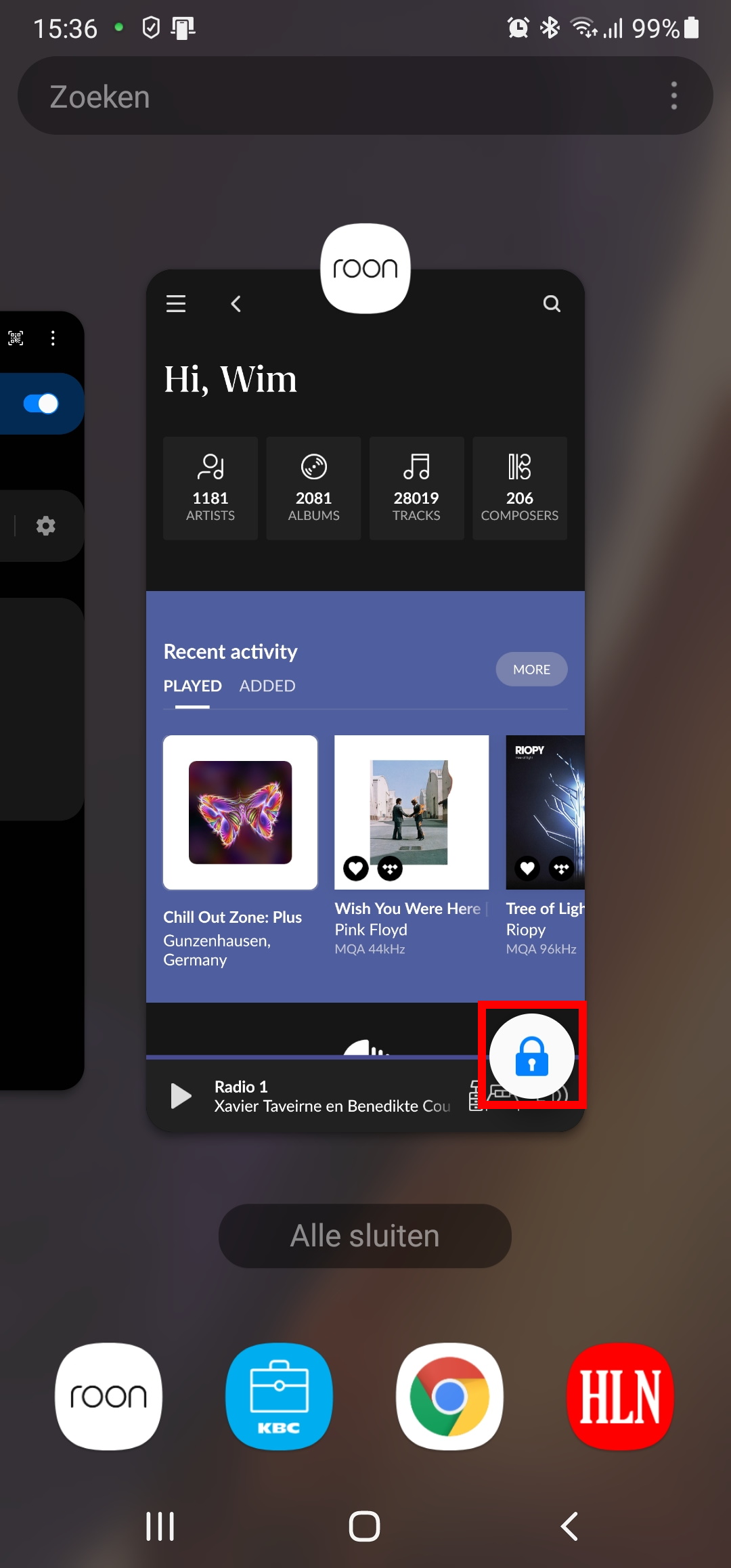

Roon draait hier al sinds mei 2017 zonder problemen.
Op Android kan je de Roon app vastpinnen, dan blijft hij actief.
Scheelt telkens wat seconden om de app te openen.
En met de it'roXs! extension en app heb je notificaties en commands direct bij de hand.

bedankt voor je tip
wat ik bizar vond: de android app werkte. ik sluit hem af en even later open ik hem en om een of andere reden vind hij de server niet meer ofschoon deze nog steeds dezelfde ip adres had
