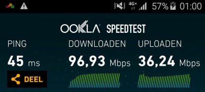

Net even een speedtest gedaan met 4G+ met Samsung Galaxy S6 in het grensgebied Mechelen/Sint-Katelijne-Waver/Bonheiden 97,60Mbps down - 33,50 up (buitenshuis met een ontvangst van 3/4). Binnenshuis was de ontvangst 2/4 en het resultaat met 4G+ was 45,40 down en 11,14 up.
Op dezelfde plek deed ik eveneens een test met Base 4G (4/4 buitenshuis): 88,30 down, 31 up. In huis (3/4) 67 down, 30 up
Ik zie momenteel geen meerwaarde van 4G+.

Dat zal waarschijnlijk zelfs geen 4G+/cat6 LTE geweest zijn. Wel mooie resultaten.bjornvw schreef:Net even een speedtest gedaan met 4G+ met Samsung Galaxy S6 in het grensgebied Mechelen/Sint-Katelijne-Waver/Bonheiden 97,60Mbps down - 33,50 up (buitenshuis met een ontvangst van 3/4). Binnenshuis was de ontvangst 2/4 en het resultaat met 4G+ was 45,40 down en 11,14 up.

Bedoel je dan dat uw toestel aangaf dat je op 4G+ zat? Want inderdaad het lijkt eerder geen 4G+ resultaat te zijn, al zijn het wel zeer goede resultaten voor 4G. Indien het toestel dus echt 4G+ aangaf vraag ik me af wat de snelheden daar zouden geweest zijn over 'standaard' 4G. Lager waarschijnlijk.bjornvw schreef:Net even een speedtest gedaan met 4G+ met Samsung Galaxy S6 in het grensgebied Mechelen/Sint-Katelijne-Waver/Bonheiden 97,60Mbps down - 33,50 up (buitenshuis met een ontvangst van 3/4). Binnenshuis was de ontvangst 2/4 en het resultaat met 4G+ was 45,40 down en 11,14 up.

Er staat inderdaad 4G+ op het scherm. Woensdag doe ik enkele tests in het centrum van Mechelen, in de omgeving van een Mobistar antenne.Bedoel je dan dat uw toestel aangaf dat je op 4G+ zat? Want inderdaad het lijkt eerder geen 4G+ resultaat te zijn, al zijn het wel zeer goede resultaten voor 4G. Indien het toestel dus echt 4G+ aangaf vraag ik me af wat de snelheden daar zouden geweest zijn over 'standaard' 4G. Lager waarschijnlijk.
Hoe dan ook zijn het geen resultaten die te beklagen vallen, verre van.

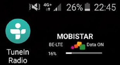

Het hangt er vanaf hoe oud u simkaart is? In meeste gevallen niet dacht ik. Al kan het nooit kwaad.
Dit is een resultaat van een test vlak tegen een Mobistar antenne aan het Douaneplein in Mechelen.Ik kijk uit naar die resultaten! Hoe dan ook blijven de reeds behaalde snelheden uitstekend.
4G+ is op zeer weinig plaatsen beschikbaar en al zeker niet wanneer je aan het rijden bent. Er lijkt mij nog veel werk aan de winkel.
Uiteraard is dit supersnel, maar het is 'maar' 10Mbps sneller dan de 4G van bijvoorbeeld Base. Mobistar maakt reclame met 99% 4G+ dekking en dat verhaal klopt niet en dat was de essentie van de boodschap.Komaan dat is al super snel !

ik gebruikte tot voor korte een Moto X Style (LTE Cat6 300/50 Mbps), nu een Samsung A3 2016 die eveneens LTE cat6 ondersteunt.
Op mijn moto zag ik 4G+, bij de samsung zie ik dit nooit? Is dit normaal dat je de '+' niet ziet bij Samsung? O ja, ik ben ook Orange klant.

Zou me een beetje raar lijken, heb zelf een Samsung s7 edge en die toont wel degelijk het plusje. Al wil het wel eens lukken dat hij de hele tijd staat te switchen tussen 4G en 4G+ (misschien omdat ik aan de rand van groot-Leuven zit).

4G+ kaartje op hun website (https://www.orange.be/nl/netwerk) is helemaal niet up to date tov het kaartje hierboven.
Op de website niks in regio kortrijk, maar net wel getest en is effectief aanwezig!
