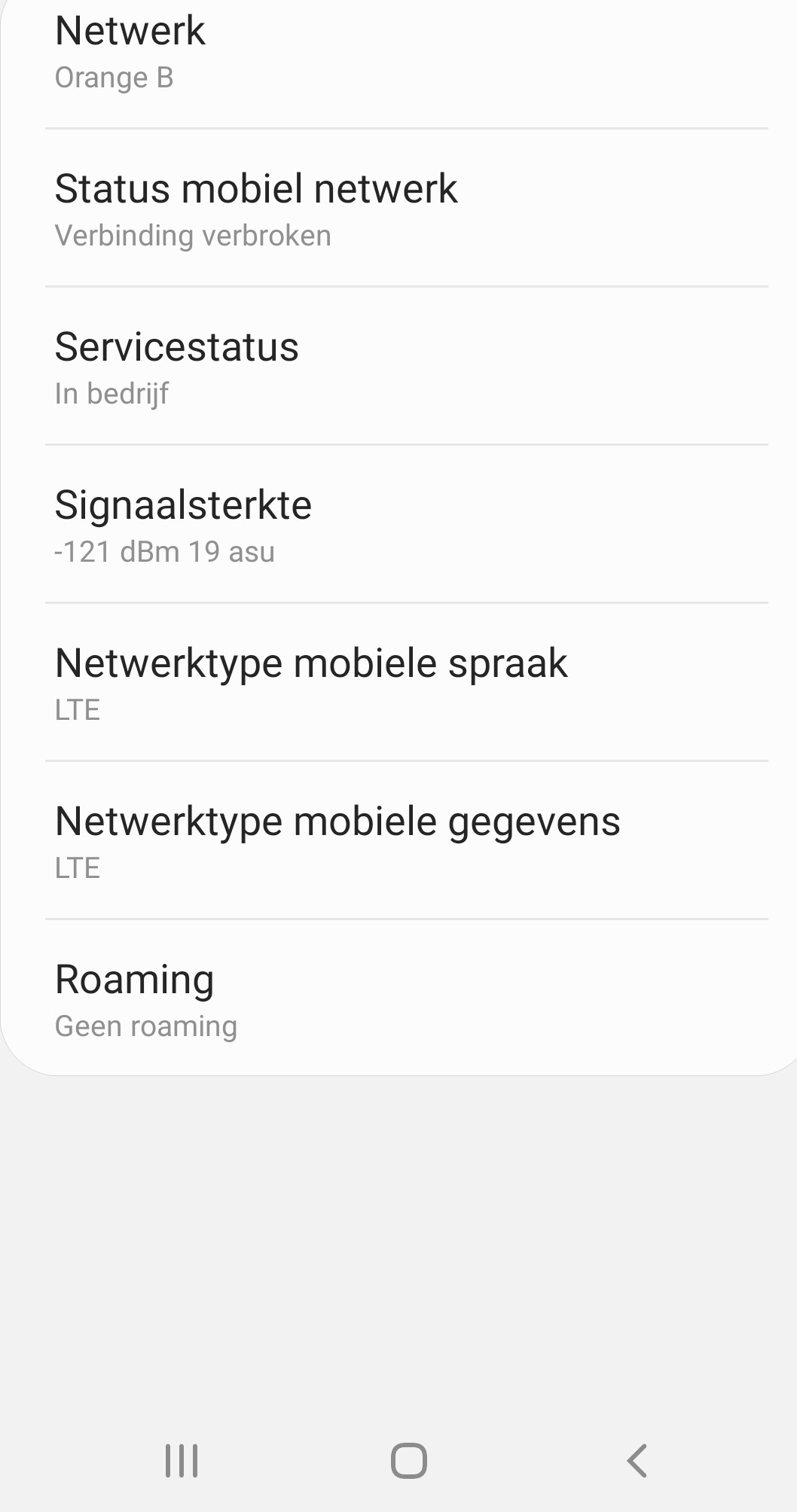

Vanaf wanneer spreekt van van een slechte verbinding?
Hier slecht 1 streepje ontvangst of soms geen ontvangst.

Mss even vermelden waar je dit hebt...
En kijk of je vowifi op je toestel niet kan activeren.
Mijn Proximus (werk) heeft amper tot geen ontvangst in huis, mijn echtgenote op orange (privé) belt lustig de woning rond mede dankzij vowifi. (Allebei zelfde toestel)

De verbinding is slecht als men ongerust is dat men een oproep gaat missen wegens geen ontvangst of de lijn gaat uitvallen.
Ik weet dat providers zijn die een toestel ter beschikking kunnen stellen om aan te sluiten op uw internetverbinding om het telefoonsignaal te versterken. Het is een vraag die u kunt stellen aan Orange. Ik geloof er niet in aangezien het Orange is maar u kunt het proberen.

Zoek eens op de antennekaart naar de dekking per provider in je buurt.
https://zendantenneskaart.omgeving.vlaanderen.be/
Soms maakt het ook verschil of je 3G of 4G gebruikt (verschillende antennes)

Een femtocell van Orange kan een oplossing bieden eventueel, deze is gratis en te bestellen via het nummer 5000.Waterboy schreef:Vanaf wanneer spreekt van van een slechte verbinding?
https://www.orange.be/nl/hulp/technisch ... n-ik-eraan
