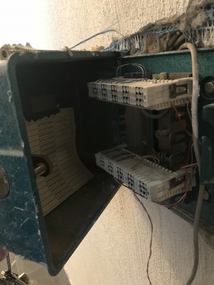

Ik bestelde 2 weken geleden een internetabonnement bij EDPnet in mijn gerenoveerd appartement. Er is tot nu toe geen telefoon/internet/tv aangesloten.
Echter bleek de UTP kabel die tussen mijn appartement op de tweede verdieping geen signaal door te geven tot bij de wandkast met de koperparen die van de straat komen, en kon de installateur niets doen.
Blijkt dus dat door een miscommunicatie tussen de huisbaas en mij de verkeerde kabel werd getest.
Bij gevolg zou ik dus graag deze UTP zelf aansluiten op de koper die van de straat komt, om zo een kostelijk bezoek van de technieker van EDPnet te voorkomen.
Ik bestelde reeds bij EDPnet het doe-het-zelf pakket (NTP 2007,TF 2007 splitter, VDSL2 converter) en een Fritzbox 7430.
Ne vraag ik me echter af hoe hoe ik de UTP kabel die van mijn verdiep naar de wandkast met de koperparen van de straat kan verbinden (afbeelding in de bijlage)
Na bellen met techsupport van EDPnet ben ik te weten gekomen welk koperpaar aan de straatkant ik moet aansluiten.
Weet er misschien iemand hoe dit aangesloten kan worden of hoe hit type aansluiting heet?
NTP aansluiten op de verdeelkast

Met een platte schroevendraaier en een punch down tool zal je dit kunnen doen wellicht.
Edit: misgetypt: dit is een QDF (Quick Connect Distribution Frame). Ik was in de war met een punch frame.
Je hebt een QDF tool nodig.

Daar heb je zo eentje voor nodig: https://www.comtecdirect.co.uk/document ... asheet.pdf
Het is ook niet gezegd dat het paar dat EDPNET je geeft ook effectief de juiste zal zijn. (ABR documentatie is sketchy).
Edit: geen schroevendraaier gebruiken zoals hierboven vermeld

De enige juiste prikker voor zo een intro : QDF prikker. Met schroeverdraaier gaat dit niet lukken.
Eigenlijk moet je er met uw poten vanaf blijven
Van waar ben je ? Misschien woon ik wel in uw buurt en help ik u effe hiermee.
Kijk op http://www.seba-service.be/nl/telecom_installateurs

De eerste keer dat ik zo een intro doos van Proximus zie met QDF/ADC blokken !
Die QDF/ADC blokken dat was meer voor KVD's in zone 02 !

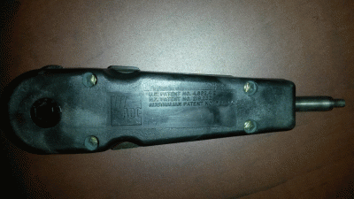

Een ADC tool uit de tijd van Belgacom: **********************************************************************************************************************
Even terzijde: die doos trekt op niks, bij mij zou het intern vervangen worden door LSA blokken
Ik zou er eens met een borstel over gaan en afkuisen met een voddendoek, ook van binnen.
Dat papiertje in die doos ==> vraag ik mij af of daar muizen zitten
PS: de LSA blokken worden al van rond 1990 gebruikt en dit tot op de dag van vandaag, de QDF/ADC blokken waren pas veel later in gebruik !
@Krapton: zie dat er ook een sleutelbos aan de doos hangt om die open te doen, heb jij die sleutel dan ?
@Bssoft: Dat zijn mijn huissleutels die ik vasthield om het deurtje van de kast open te houden. Er hangt niet eens een slot op
Als er iemand nog opties heeft om dit aan te sluiten (tegen betaling uiteraard) hoor ik dit graag. Als werknemer in een techsupport bedrijf zit ik al meer dan 1.5 maand zonder internetlijn
