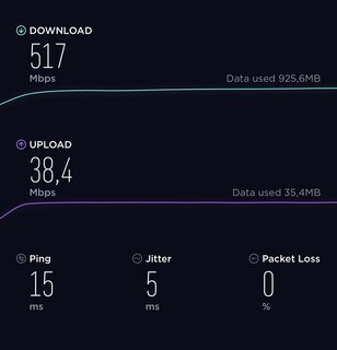

500 Mbps zal waarschijnlijk het snelste zijn dat je kan halen, als je praktisch naast een access point staat.
Dit haalde ik met een iPhone XS Max (2x2, dus theoretisch max. tot 866 Mbps), vlak naast het AP:
Zelf mijn laptop (3x3) haalt niet veel beter, met ook overal AP's die tot 1200 Mbps ondersteunen, in theorie (in praktijk altijd vrijwel gedeeld door 2, naar mijn ervaring).
Zoals al werd aangehaald door Ramaht, test je vanaf het station dat hardwired is? Mesh-producten zijn sowieso al niet de keuze bij uitstek voor snelheid.
En inderdaad, zorg zeker ook dat je toestel met die snelheden overweg kan. Max. 200 Mbps klinkt als hoe ik 5 GHz, pre-AC ervaar.
